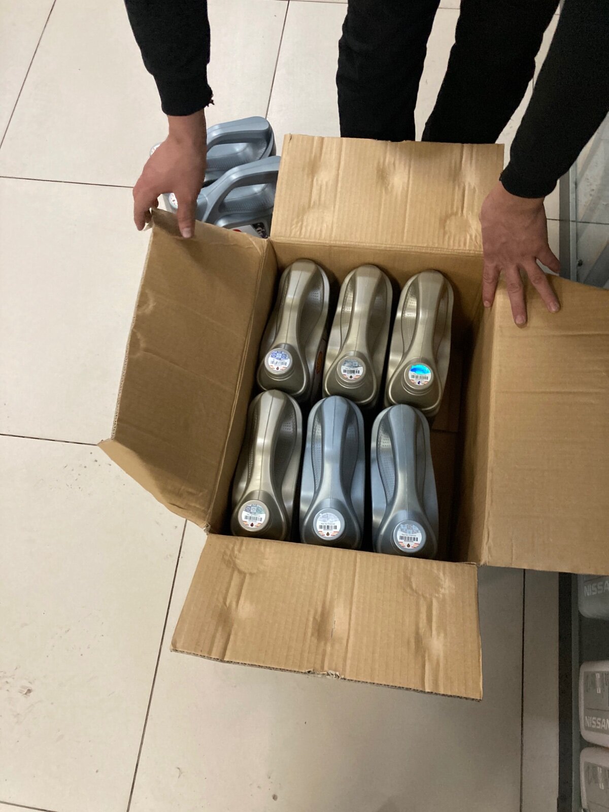

знакомый из России попросил ему привезти)))
8 канистр везу
24 минуты назад, fonserg сказал:
Бочка 60 литров
Даже если выше не прочитать что речь о БМВ Н57, по таре это понятно :))
P.S. Себе М1 из КЗ вожу. По ИК эстеры показывает, я спокоен.
23 минуты назад, Kostya_p сказал:
8 канистр везу
Это все, что угодно, но не Mobil 1.
17 минут назад, B.M. сказал:
Скорее всего, это Шелл.
