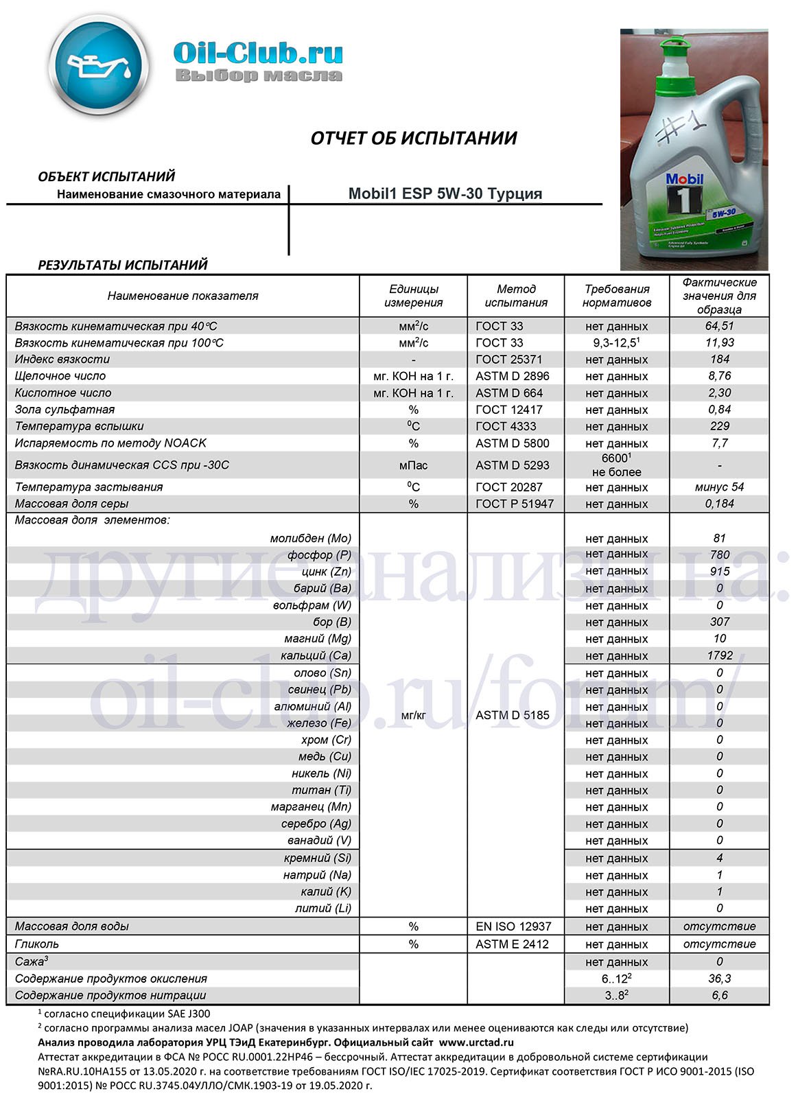

Mobil1 ESP 5W-30 Франция свежее
Mobil1 ESP 5W-30 Франция свежее за анализ спасибо магазинам зеленыйсвет.рф город Пенза.
Анализ проводили для само-контроля.

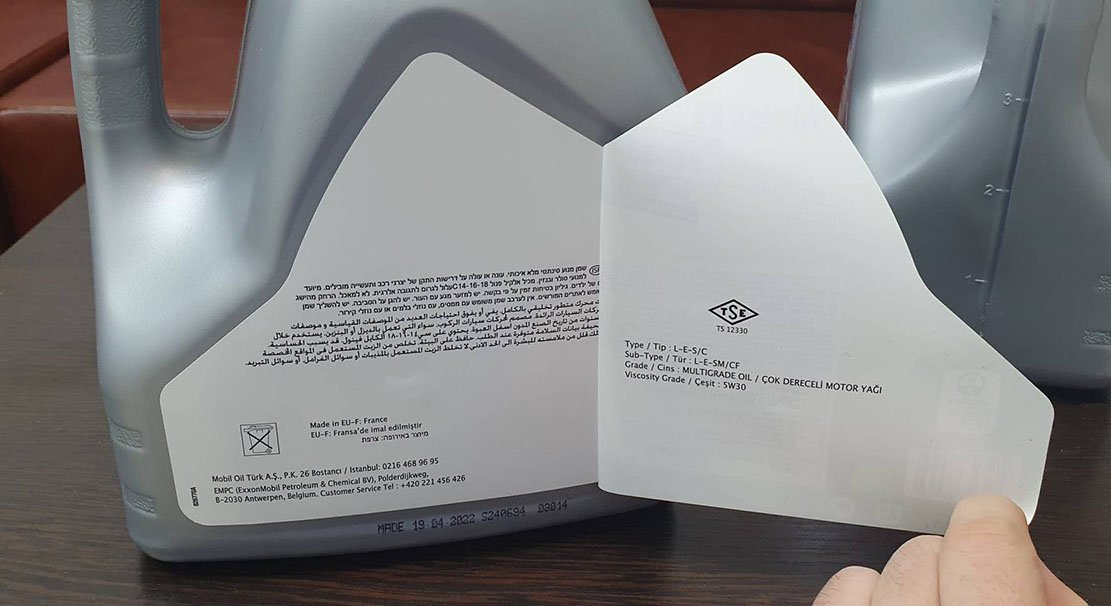

Mobil1 ESP 5W-30 Турция (VOA BASE) копия.jpgMobil1 ESP 5W-30 URC копия.jpgMobil1 ESP 5W-30 photo1.jpgMobil1 ESP 5W-30 photo2.jpgMobil1 ESP 5W-30 photo3.jpg
Масло заявлено как: ACEA C2/C3, API SN/SM, MB-Approval 229.52/229.51/229.31; VW 504 00/ 507 00; Porsche C30; Peugeot Citroen Automobiles B71 2290, B71 2297;  GM dexos2TM (Номер лицензии D20281HC015)

Сеть магазинов зеленыйсвет.рф в г. Пенза, решили проверить недавно завезенную продукцию Mobil1. Списались со мной, спросили как это сделать. Я посоветовал отправить масла в лабораторию и прислать мне потом результаты для определения оригинальности масел. В общем вот результаты. Кто из Пензы может у них брать Mobil, радеют за то что продают. :)
Вроде все ровно...
Все по красоте, но покупать очково :sarcastic:
А ну да, масло оригинальный Mobil, это видно по пакету присадок - уровень элементов, окислению, NOACK итд.
Lacoste думаешь маркетинговый ход? А потом из подвала бочку и20 достанут?:crazy:
Вспышка, кстати, не маловата? :sarcastic:

Lacoste нормально, она пляшет. NOACK в норме... Второе масло Mobil Formula FE 5W-30 там вообще 216С - как будто лабу УРЦ покусала МИЦ :D

CCS нет! А так все норм, температура замерзания  тоже норм! а то пугали:- что оно неАЙС, в минус тридцать замерзнет!
На анализ сдали оригу, а вот что продавать будут, тут вопрос открытый.)))
