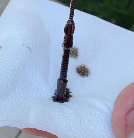

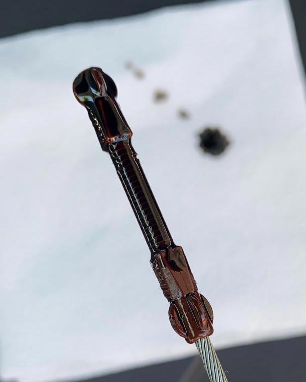

Покупал и в Озоне и в Яндекс Маркете (у самих магазинов, а не местных торговцев), катал не более 200 ч., всегда сливалось темное, в том числе и первая заливка, которая около 80 ч.
23 часа назад, DIMA312 сказал:

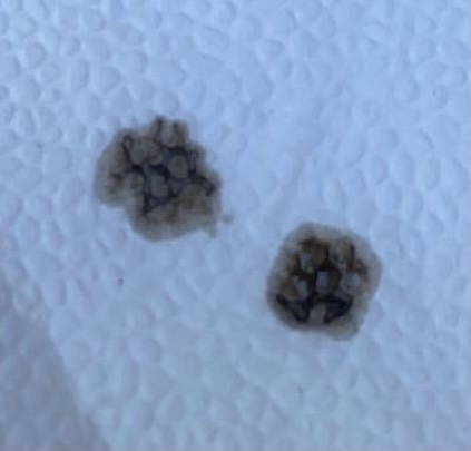

VadimM79 я бы посоветовал более методичный подход. Капля на бумаге показатель более объективный. Капните с щупа на бумагу и высушите, увидите на сколько все так плохо. Помониторте таким способом изменения в течение пробега. Очень показательно.
Сделал, прилагаю, выглядит лучше чем на щупе. Пробег 2650км после замены. Буду наблюдать.
23 часа назад, Optovik сказал:
какаю цену за литр этого масла вы заплатили...Хотя цена наверное ни чего не скажет,может быть и дорого. На дизелях масло темнеет значительно медленнее чем на бензине.
правильно сказал DIMA312 : сделайте капельный тест,на форуме есть соответствующая тема...
710р за литр, кмк не дёшево за розлив. Правда я избалован оптовыми ценами.
21 час назад, Иван Z сказал:
Не согласен. На дизеле уже после 1-2 тыс км масло набирается сажи и чернеет, а на бензинке и после 5-6тыс сливается коньячного цвета:D
Конечно именно так.
На двух предыдущих моих дизелях оно заметно темнело после 2к с момента замены.
Сейчас 15к и 1год после замены плюс машина простояла почти месяц в трейдине. Поэтому скорее всего отмылось всё добро. Сделаю ещё замену через 2К, потом буду наблюдать.
Изменено пользователем VadimM79
VadimM79 лучше на бумагу для принтера. И сушить сутки.
Но в принципе и так уже видно, что масло свежее. Если уже как чёрная дыра, то уже плохо... Но до этого лучше не доводить.
Поэтому именно таким способом можно понаблюдать, когда масло критически набивается сажей.
Изменено пользователем DIMA312
6 часов назад, DIMA312 сказал:
С учётом, что тест делала супруга с филологическим образованием более чем достаточно, картина понятная.
