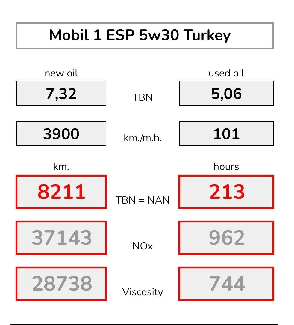

были отобраны две пробы одна была отправлена в УРЦ ТиД, вторая проверена Денисом (Алдар Хосе), прогноз Дениса прилагаю (TBN сравняется с TAN на 8211 / 213 мч)
не зря товарищ VLASOV из Риги  рекомендует менять масло в дизелях В серии "в идеале на 7000-8000 км"   (линк с нужного места) и это, заметим - для машин евросоюза

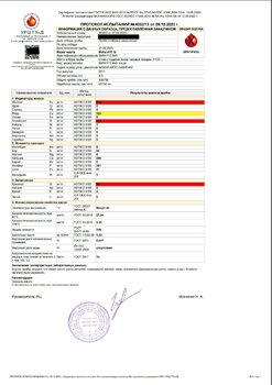

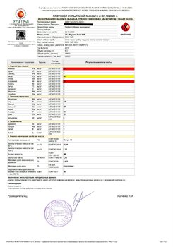

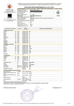

Если свежее масло ESP 5W-30 сдать в лабу УРЦ и протестить ему щелочное методом как здесь, оно и будет где то 5.5. Поэтому анализ немного не информативен, из-за того что серьезную нагрузку не дали. Этот двигатель может и 10-12 тыс км масло не убить, а может действительно к 8500км прибить. Тут бабка на двоих скакала... :)
jmc проедь в следующий раз нормальные 300мч, сделай анализ в УРЦ, сразу все ясно станет. :)

 в анамнезе рассмотренного анализа бОльшую часть пробега (в километрах)  машина прошла по трассе Скандинавия и Западному Скоростному Диаметру.
По Скандинавии три полосы, есть затяжные подъемы, между камерами ехать можно на все деньги, -
при этом чувствуется, что машинка работает на пределе возможностей, ей реально тяжело показывать динамичные разгоны
в разделе о такаяме приведены два скрина типичной поездки этой машины - она очень часто ездит в предельных режимах с большой нагрузкой на двигатель
https://www.oil-club.ru/forum/topic/79411-takayma-5w-30-c3-otrabotka-na-bmw-g20-320d-posle-8-437km/?do=findComment&comment=2566702
так же достается коробке и редуктору:
- на 37 тыс обнаружена течь сальника заднего редуктора  - замена
- заодно сменил масло в АКПП (аппаратная полная замена), масло АКПП "приехало" на 37 тыс км, анализ прилагаю
для сравнения даю анализ отработки масла схожей АКПП из бмв 640i после 65 тыс км, которая редко выезжает за город
добавил ваш анализ в подборку
