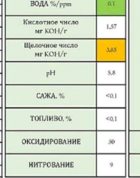

Ну все как бы нормально по износу, даже мало его. Через 10 тыс в этом режиме можно менять. Масло подходит.
Масло судя по пакету оригинальное, вязкость держится, эстеры в окислении показывает. В общем тут все отлично даже добавить нечего :)

По оригинальности у меня нет вопросов,т.к. у меня договор с Mobil. Меня озадачила рекомендация PLM о низкой щелочи в моем случае - 3,85. А я видел анализ с таким же маслом ,где щелочь 3,95 и она в "зеленой" зоне. А у меня в "желтой". Если не затруднит,прикрепите мой анализ к  профилю.Спасибо.
Не обращайте внимание на плм.. У вас все отлично. Щелочное ещё есть, кислотное на месте-пару тысяч ещё можно катнуть. Они без разбора, для подстраховки "желтят". У вас смена масла в режиме бережно.
Может они еще и на рН глянули, хотя оно тоже только начало свое движение вниз. Моточасов мало, при такой средней скорости получается 220. Тут можно даже зимой 250 ездить без проблем, запас еще сохранится.
Booster Оценка дана по падению величины щелочного числа (да скорее всего с оглядкой на pH, но и щелочного достаточно).
Есть разные подходы к оценке щелочного числа + сравнение щелочного со свежим, вполне может быть что сейчас в ПЛМ "среднее щелочное" для этого масла выше чем в анализах свежего на форуме.

У меня возникло предложение: Может быть лаборатории взять за основу ну допустим остаток 30% щелочи от свежего масла.И тогда "красить" анализ и писать рекомендацию по замене масла. Или какие есть соображения по "окрашиванию" результата  отработанного масла.
Optovik PLM как я понимаю руководствуются правилом, снижение щелочного числа более чем на 50% от свежего значения. Было в масле щелочное 10, стало 4,99 - рекомендация менять. Были такие рекомендации для дизельных двигателей раньше, считалось что масло выработало свой ресурс. Сейчас отношение немного пересмотрено, и то у кого как. Сам для себя больше считаю 2.5=2.5 или TBN=TAN. Можно немного запустить и ниже 1.5=2.5, но не каждую смену. Во избежание отложений...

Смена политики маловероятна) Тем более были в моей практике случае когда щелочное число "зависло" примерно на 60% от свежего и дальше кислотное его догоняло (долго, уверенно, с запустеванием и стуком).
Orlovich да точно :) Если кто не в курсе, выше рекомендации производителя дизельных двигателей Cummins. А это авторитет...
Думаю правильно будет рассматривать каждый конкретный случай отдельно исходя из общей картины по анализу масла. Спасибо всем кто принимал участие в обсуждении моего масла.
