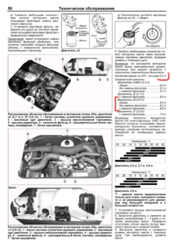

Теперь за нужный объем поставщик просит ~6000р. В последнюю замену цена была в двое меньше. Решено было : импотрозамещаться! Подбор масла-морока. Конкретной инфы по рекомендациям производителя найти не смог, инфа из разных источников разнится. Где то пишут cf-4, где то "не ниже ch-4, где то не ниже B4. В общем каких то, внятных требований от производителя по допускам я не нашел.
max_g360_c12_r4x3_pd20
