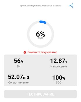

Интересная штука произошла . Поставив с утра  аккамулятор на очередную зарядку , уехал по делам . Вечером приезжаю , думаю включу еще разок . Включать , а зарядник не включается , пишет недостаточное напряжение . Смотрю , а там 10 .8в ...Думаю вот это поворот , ну ладно , ставлю на 6 банок , зарядник включился , буквально пожужжал пол часа , и хоба , акб заряжен .
Перевожу его на 7 банок , и все равно отказывается заряжать ... странная история .
Постоял он в общем пару часов , подкинул я тестер и обалдел от увиденного :
5 банок осталось

А откуда U = 12,87В.?  Хотя если не КЗ, то да...
Только что, Aleksszlat сказал:
U = 12,87В
Тока тока снял крокодилы видать

5 минут назад, prv21 сказал:
за упокой :drinks:
Доигрался :praising: теперь надо попробовать сварочник ампер 300 может поможет.
Надолго не поможет)
Может попробовать его разрядить ? И дать ему 10 ампер ?!
1 час назад, hik сказал:
Доигрался
Тут в моем случае ,  либо х пополам , либо звезда в дребезги )))
