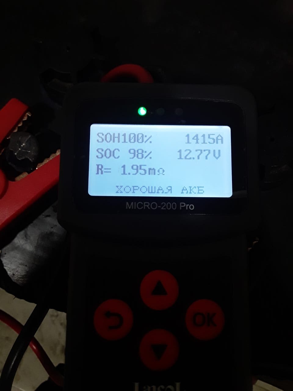

krufel Твои нелюбимые Кайнары 190ач.(этикеточный 1250а) , четвертая зима,  были сняты с авто для обслуживания, до замера  сутки стояли в багажнике, обслуживание раз в год,  пробег авто последний год- мало 60000км.

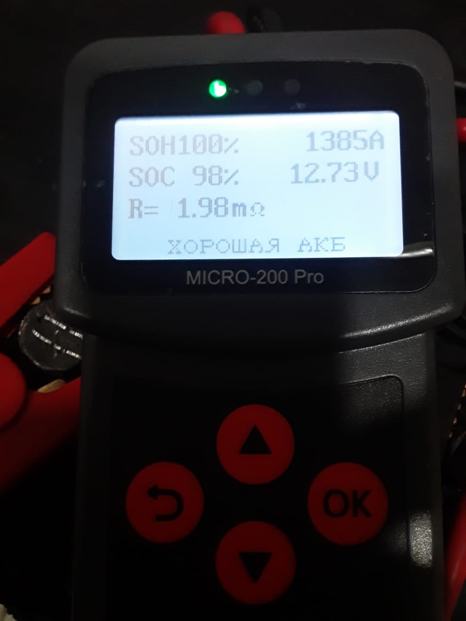

05.01.2023 в 23:50, SELENGER сказал:
Тут в моем случае ,  либо х пополам , либо звезда в дребезги )))
9 дней реанимировал Т1051й это еще разряжал 1день 2 отстоя,  первое фото до т1051  второе стало, плотность почему то 1.27 все банки ровно.    Оставлю еще на недельку на реанимации.
Изменено пользователем hik

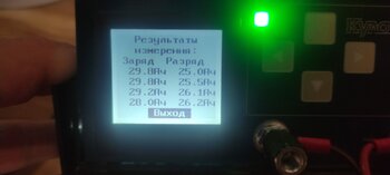

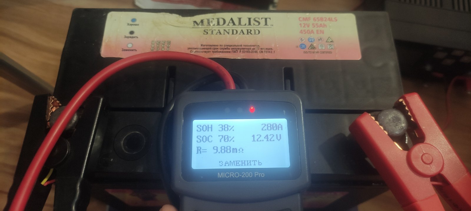

Приехал с командировки, проверил оставленный на КТЦ аккумулятор медалист:
первоначальное состояние:
после тренировок:
IMG_20230107_152756.thumb.jpg.e595d9a928ea0cc7b182ef16e03a6cd3.jpgIMG_20230107_152835.thumb.jpg.bba7c863588ae69453672635c9a1c2a4.jpg
буду кошмарить его дальше, посмотрим что получится.
rodof что за тестер такой?
rodof , чем больше ктц сделаешь, тем быстрее сдохнет.
Там и пары бы хватило понять, что дни его сочтены)
