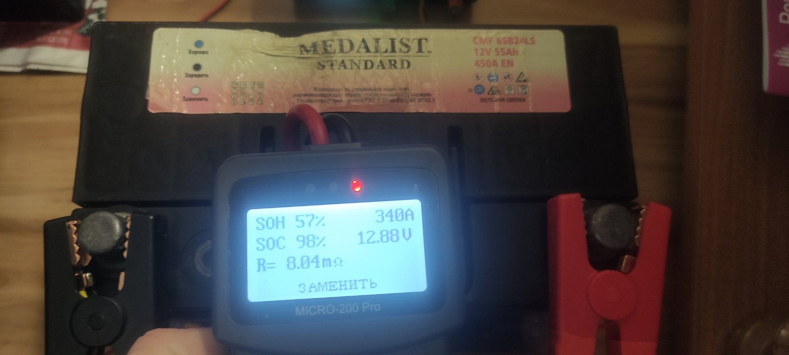

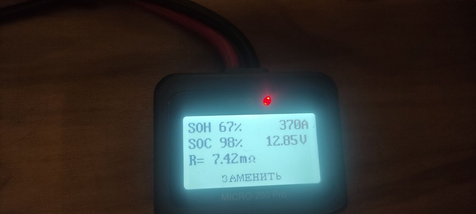

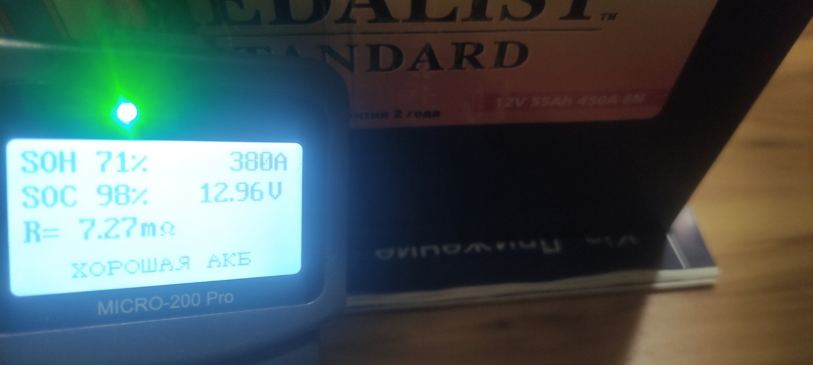

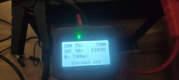

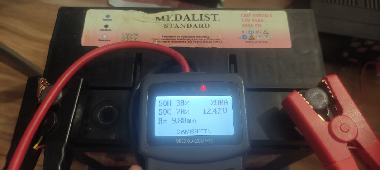

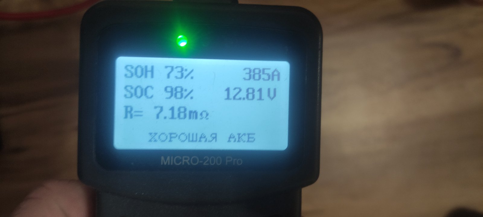

  Результаты двухнедельного (с перерывами) проведения КТЦ на старом аккумуляторе медалист 55А/ч, 450А (EN) Кулоном 820, в хронологическом порядке. На последнем фото результат после дозаряда 16,5В/0,7А - 24 часа - улучшений нет - видимо акб уперся в свой потолок по улучшению характеристик.
Большим количеством ктц вы его ещё и присадили.
Максимум два-три делают с целью не потерять ёмкость, но и десульфатировать последующим дозарядом.
Какова ёмкость была на первом и на последнем ктц?
Изменено пользователем krufel
3 часа назад, rodof сказал:
За то наверно много водорода добыл  ....
4 часа назад, rodof сказал:
2 КТЦ - это максиммум что надо, а в отальном - долгое выдерживание на мелких токах.

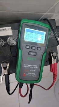

Вот как вариант - аком 600А по заводу 2020й год, простоял на машине пол года примерно (он больше подменный чем основной), к нему вопрос не было, но просто ради статистики, у него было после обычного заряда 590А примерно, далее я его прокипятил на 16,4 вольта, отстоял сутки и потом 2-е суток подержал на 14 вольтах. При этом после непосредственно кипячения было 600А. И далее результат.
Изменено пользователем prv21
Очевидно динамика результатов от ктц положительная, при этом  потенциал АКБ скорее всего ещё не был раскрыт, переход к дозаряду поспешен да и не обязателен.
7 минут назад, kam69 сказал:
Он уже постил первые пять разрядов - там все они 26-28ач и никакого прогресса. Какая тут положительная динамика, разве что положительная динамика в утиль)
Чем больше ктц в таком виде, тем быстрее этот путь.
У свинины очень ограниченное количество циклов ктц, а автор его значительно сокращает.
