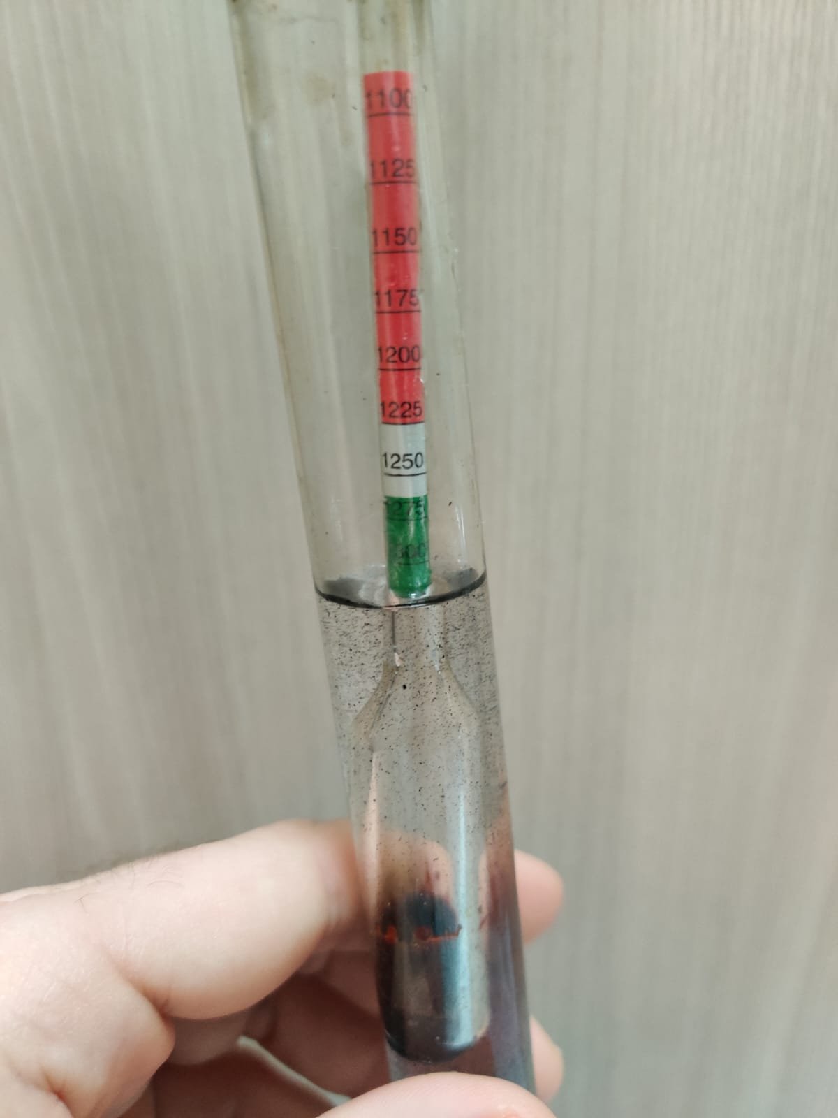

Ребята всем привет ) Я пока не унываю , держусь )))
В общем после того как моя Варта Сильвер  простояла в режиме хранения 4-5 дней на БЛке  , смотрю я значит на показометр , и вижу что как то слишком большим током держит БЛка ...
Снял с зарядки , постоял он чуть  , я его еще взболтал , замерил тестером , и обалдел ...

В общем решил идти до конца , до победного . Было принято решение вскрывать банки .
Взял сверло , аккуратно сделал отверстия , замерил плотность всех банок :
От плюса к минусу :
Тестер спустя сутки показывает следующее :

О да , я сделал это )))
Теперь надо как то оживить эту банку , минусовую )

18 минут назад, SELENGER сказал:
Ты с ней уже ничего не сделаешь, слишком она слабая у тебя, в ней вода.

19 минут назад, SELENGER сказал:
надо как то оживить
Вряд-ли это произойдет, но если уж начал....
Измерь НРЦ завтра ещё, упадет ниже 12в, то кз. И ещё померь напряжение этой уставшей банки.
А так готовь свинцовую палочку заряжать эту банку отдельно.
Есть БП , выдающий 2,7В?
я не понимаю  , что с ней произошло ??? Почему вода ? Почему не заряжается ???
17 минут назад, krufel сказал:
Найду
