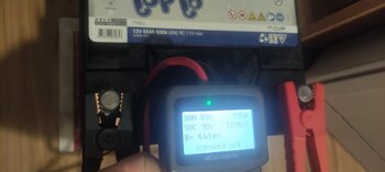

  Товарищ приобрел в ноябре/декабре взамен якобы сдохшей батареи топлу с пусковым током 650А. Через пару недель после покупки при первых морозах отказалась запускаться вебаста (видимо по низкому напряжения, так как с прикуренным аккумулятором запустилась). Подзарядили кулоном 820 в режиме:основной заряд 15,6В до падения зарядного тока до 0,2 А, дозаряд 16,5 В - 2 или 4 часа (не помню точно).
Состояние после оттайки:
состояние после зарядки:
 Согласен с Krufel, необходимо подзарядить вольтажом 16,2 - 16,5 В.
Сейчас померил еще раз. Сутки после зарядки прошли. 635А soh 95. Стоит дальше заморачиваться с зарядкой или ставить в авто?
