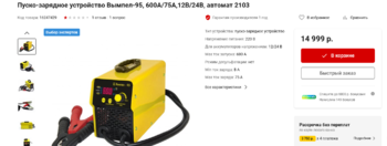

Короче надо брать ? И цена вроде адекватна ...
1 час назад, SELENGER сказал:
Мне больше нравится классический заряд постоянным током, акб лучше насыщается. Вот этим зарядником можно заряжать акб в 2 этапа, сначало автоматом потом в ручном до упора по напряжению и цена меньше, не кулера не шумит,фонарик, тихий.
https://www.vseinstrumenti.ru/avtogarazhnoe-oborudovanie/oborudovanie-i-instrument-dlya-avtoservisa-i-sto/pusko-zaryadnoe-ustrojstvo/zu/avtoelektrika/t-1021/
Изменено пользователем hik
24 минуты назад, hik сказал:
Фонарик очень важный доп для стационарного ЗУ. :rofl:
Отсутствие активного охлаждения - не преимущество.
Информативность и точность и шкалы амперметра/вольтметра +- километр. :popcorm:
Отсутвие цифрового контроллера расчитывающего залитые Ачики.
Стоит немногим меньше чем нормальный и более функциональный Вымпел 37/57.
Ввод: отличный ЗУ, надо брать!  :sarcastic:

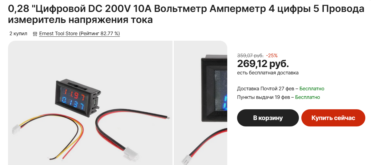

47 минут назад, Buran сказал:
Нормально входит
Налетай подешевело.krufel
