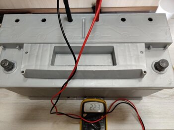

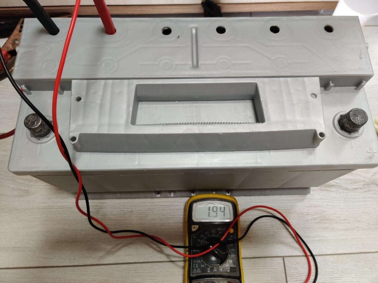

Все готово ! Замер сделал во всех банках .
:D
И что ты там замерил?
На первом фото у тебя напряжение перемычки между первой и второй банкой(те 0 должно быть), а на втором фото должно было быть напряжение второй и третьей банки...

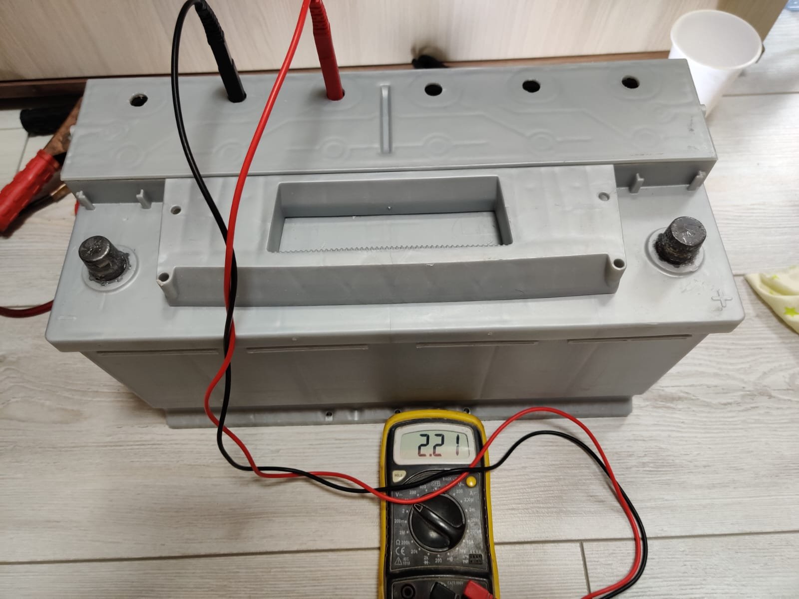

В общем замерил минусовую банку эту , 0.47в
Ну, будем думать, что все правильно измерили и это не кз. Если так ,то это ослабшая почти в ноль бвнка. И долгим общим зарядом ее не поднять. Как я и говорил, ее надо поднимать отдельным зарядом. Тогда ищите БП с возможностью ограничения выходного напряжения 2,5-3в.

Хотя вот это ещё перепроверьте, как то не стыкуется с реальностью.

8 минут назад, krufel сказал:
Разрядить в ноль 11-11.5в, импульсы т1051 ее поднимут.
