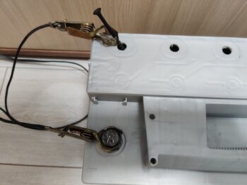

Подкинул саморез , процесс зарядки пошел !
Выставил на компьютерном заряднике 2в и ток заряда 0.3а

SELENGER вы шуруп хорошо вкрутили в перемычку,а то 0.3 как раз щас уходит на гальванику  ферума и плюмбума:Laie_60B:
Сдесь я вообще не уверен , может и уходит на гальванику , зарядник фиксирует ток и емкость банки  , вот и посмотрим на окончательную емкость .
