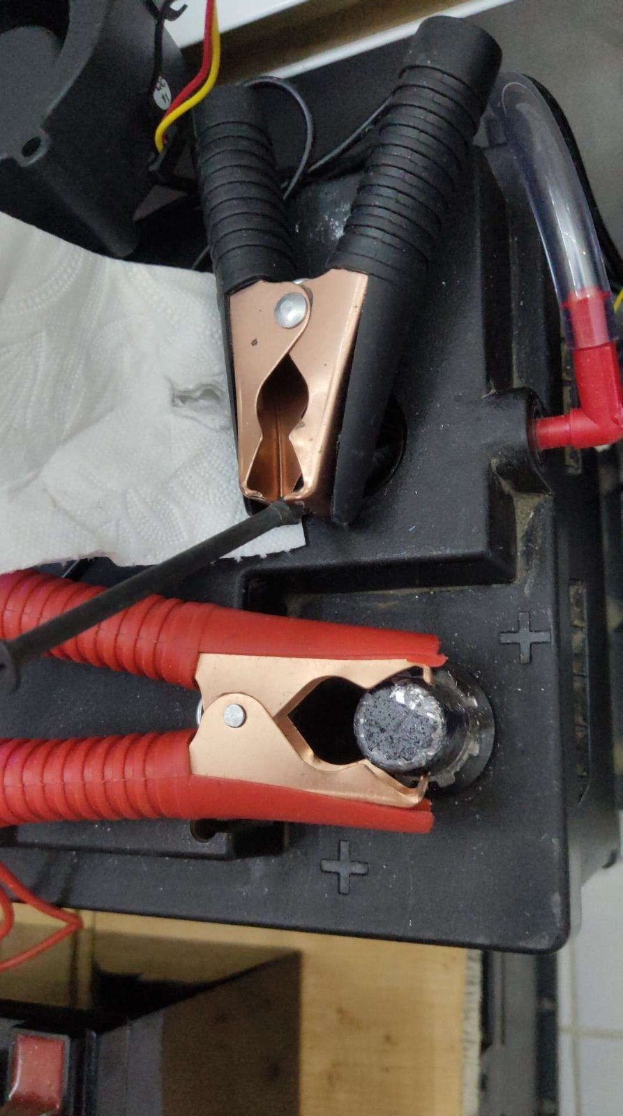

Никакого иного пути, как заряжать отдельно крайние уставшие банки , нет. Поэтому берём свинцовую палочку (не скрепку, как на фото!), упираемся ею в межэлементное соединение, подключаем к ней плюс зарядника, минус его на минусовую клемму акб и выгоняем плотность банки до средних, те 1,30, длительным зарядом. Только тогда она заработает в полную силу и вся АКБ тоже.

12 минут назад, krufel сказал:
у тебя на фото наоборот, нет? Плюс от зарядника на плюс клеммы, а минус в банку вставлен.
3 минуты назад, Pechnik сказал:
Он про аккум SELENGER 'а
Изменено пользователем prv21
21 минуту назад, prv21 сказал:
Ага, у него минусовая тупит)
37 минут назад, krufel сказал:
В крайних банках 1,10
у него ниже 1.00 :biggrin:судя по фото.Что или КТо её одну так разрядил? что там за мостик холода образовался?или в месте разрыва образовался(как любят ТУТ высказываться)эфемерный новый микро-ХИТ..ЭХ.жаль вилкой не ткнули.Лишнее бы отгарело

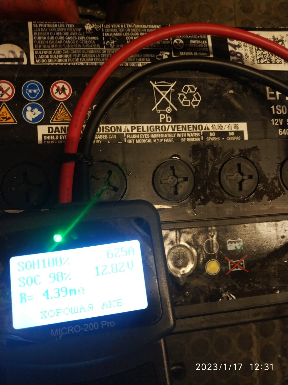

а как вы определили что емкости 14 только?
