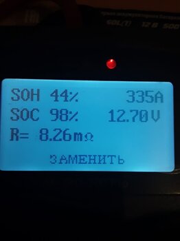

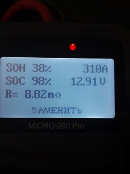

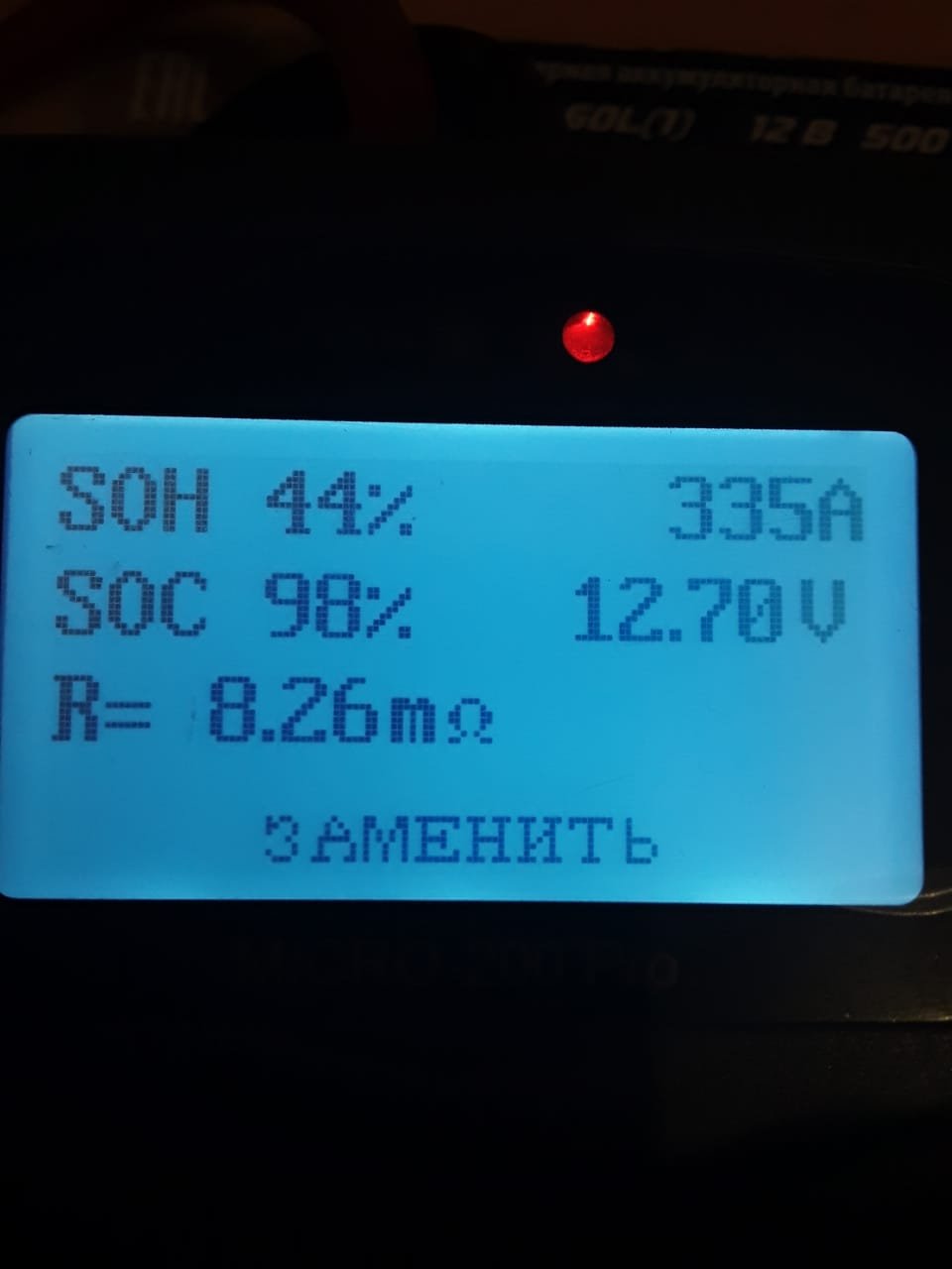

08.01.2023 в 11:34, hik сказал:
9 дней реанимировал Т1051й это еще разряжал 1день 2 отстоя,  первое фото до т1051  второе стало, плотность почему то 1.27 все банки ровно.    Оставлю еще на недельку на реанимации.
У меня такая картина, разрядил 2й раз до 11.8в  провала резкого до 12.4в не было как первый раз, разряжал лампой 55ват. емкость стала больше однозначно (приблуда из китая задерживается)  неделю стоял под т1051 на  реанимации, плотность 1.27.5 Наверное надо ставить под десульфатор.
