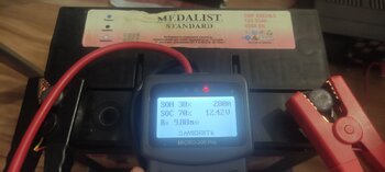

  Приветствую. Помогите определить дату выпуска батарейки:
вангую что аккум 10го или 12го года, а на корпусе есть выштамповки производства самомго корпуса?
34 минуты назад, prv21 сказал:
Это китайский акб расшифровки нету.
Производители китайских аналогов аккумуляторных батарей Medalist используют следующую маркировку: 1-я буква (A) обозначает месяц (январь), 2-я буква (G) обозначает год (7-я буква в латинице - 2017 г.), 0318- тип корпуса.
Изменено пользователем hik
