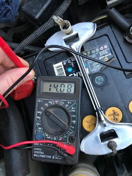

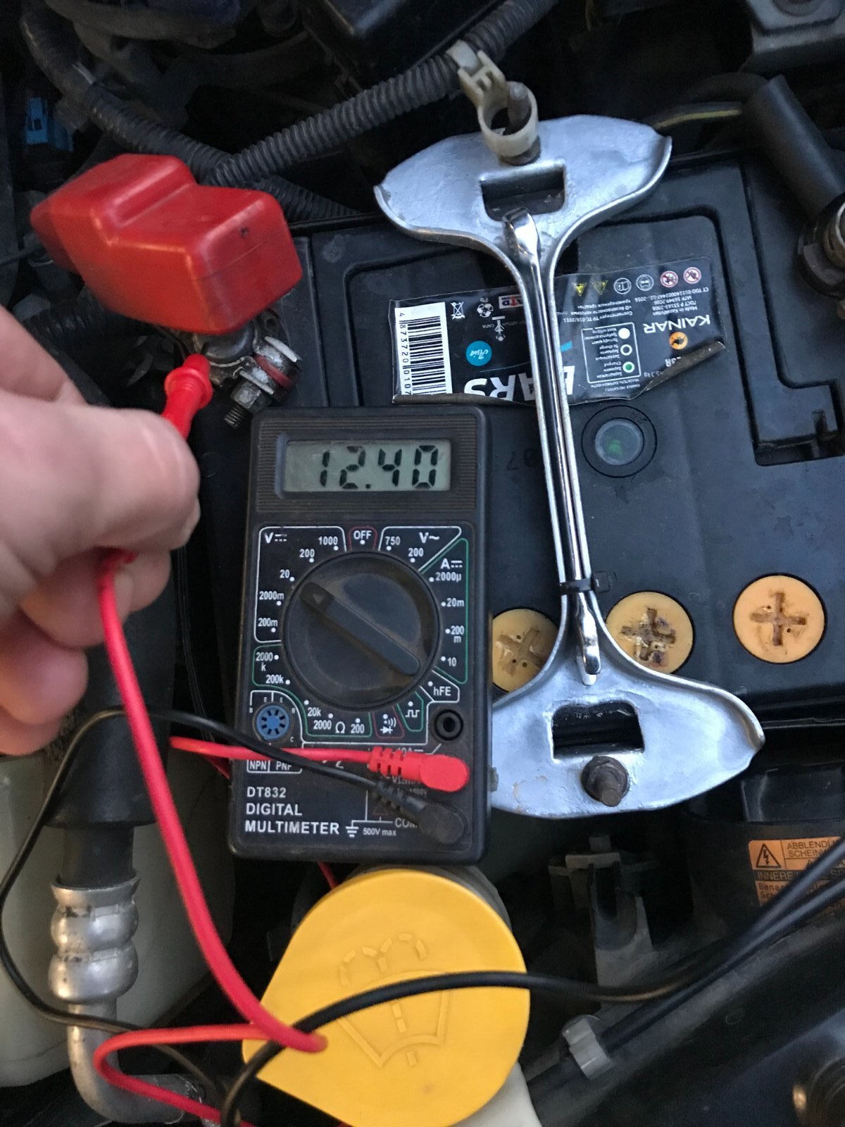

Товарищи специалисты по аккумуляторам, прошу совет.
Нормально ли напряжение на аккуме 12,4 В после простоя 8 часов. Вот фото: 14,08 в на заведёную ХХ, 13,27 в сразу после остановки двигателя, 12,4 в после простоя 8 часов. Аккум Барс Са/Са казахский, вторая зима. Заряд не берёт, китайский зарядник через 5 минут пишет 100% и отключается. Крутит бодро даже в - 15 С. Надо что-то делать? Плотность поднять?
11 минут назад, Dgek сказал:
Заряд не берёт
После зарядки не отключайте зарядник и подержите так сутки, возможно расбаланс и изза этого низкое напряжение.
48 минут назад, Dgek сказал:
это аккум  отогретый  так себя ведет?
