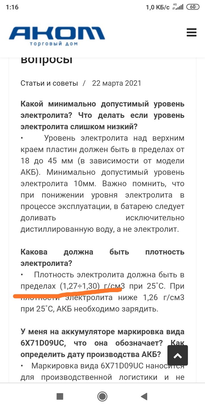

Нифига я не нашел 1,31,что рубрика Вопрос-ответ,что действующая инструкция говорят про max 1,30IMG_20221124_011829.thumb.jpg.ae6d8fbd3d0d8942d2352242d7e2ac2f.jpg
8 часов назад, СЕРАФИМ сказал:
max 1,30
Ну тут погрешность всегда может быть - как со стороны производителя, так и со стороны ареометра.
Ну и в одном из видосов руслан к говорилось, что там еще есть нейкий слой на пластинах с завода, который в последствии выходит в электролит.
И под пластинами ещё есть. это руслан-м говорил)

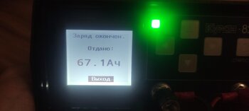

Приобрел в качестве резервной/подменной батарейку Номад (годовалую) за 3800 руб. Батарея в магазине стояла недозаряженная, вес 16,55 кг, плотность по банкам 1,23 - 1,24 (что примечательно - уровень электролита примерно 30 - 32 мм над пластинами). Поставил на зарядку кулоном 820 при параметрах: основной заряд - 15,6В/6,5А (до 0,3 А), дозаряд 16,5В/2,0А (2часа). Посмотрим что покажет после заряда, может будет основной под капотом соляриса супруги а тюмень в резерв.
Раскрыть
  В процессе заряда по вышеуказанной схеме (до дозаряда 16,5 В/2А дело не дошло), при заряде под напряжением 15,6 В ток заряда снизился до 0,9А за 30 часов. Решил померять плотность - составила 1,32 по всем банкам, небольшое газовыделение идет, корпус батареи комнатной температуры (нагревался при начале заряда под 6,5А), электролит в ареометре прозрачный. На сайте кайнара указано, что батарея кальциевая (Са/Са), хотя на этикетке об этом ничего не указано. По зардным токам при заряде батарей на сайте кайнара ничего не указано: http://www.kainar.kz/poleznaya-informaciya/instrukcii-po-ekspluatacii-akkumulyatornyh-batarej/.
  Что то мне подсказывает , что пора прекращать заряд, не дожидаясь падения тока до 0,3 А. Прошу поделится мнением по данной ситуации - основной вопрос: продолжать заряд с последующей корректировкой электролита, либо прекращать зарядку.
  По прошествии 48 часов ток заряда снизился до 0,7 А
IMG_20221124_125657.thumb.jpg.d63cc70d5920e5a43903b637869cda86.jpgIMG_20221124_133348.thumb.jpg.99d29016925e700c33321d251d973f72.jpg

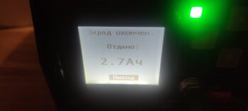

  Поставил на дальнейшую зарядку ассиметричным зарядом (заряд - разряд), за 1 час зарядный ток снизился до 0,3 А, в дальнейшем дозарядка 2 часа при 16,5 В, в итоге залилось еще чуть более 2А/ч. Надо было изначально ставить на ассиметричный заряд, возможно изначально зарядка закончилась бы быстрее 48 часов. Теперь кайнары (ввиду их "тугоплавкости" на заряд), да и любые другие аккумуляторы буду заряжать ассиметричным зарядом (небольшое преимущество Кулона 820 перед зарядниками без "качелей").

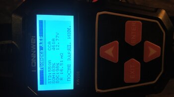

  Сразу после заряда померил характеристики:
  После тех. отстоя 16 часов характеристики составили (плотность 1.32 по всем банкам, менять не буду ввиду городской эксплуатации, коротких поездок и соответственно недозаряда акб в зимних условиях):
  Итог: годовалый аккумулятор Номад после подзаряда показал чуть более высокие пусковые токи, чем заявлено на этикетке (купленные год назад тюменские лосевые аккумуляторы чуть недобрали по пусковым токам от заявленных, после аналогичных процедур). Аккумулятор Номад на данный момент занял место под капотом соляриса супруги ввиду более высоких заявленных и фактических пусковых токов, тюменский лось уходит в статус резервной батарейки, дальнейшая эксплуатация покажет правильность принятого решения. При покупке акб номад продавцы не рекомендовали к покупке (гении продаж?), мотивируя низкими экплуатационными характеристиками в зимний период и наличием большого количества рекламаций по этому поводу. Я на данный момент не вижу предпосылок для негативной эксплуатации этой акб в зимний период, дальнейшие выводы в процессе эксплуатации.

Всем привет. Ставил акб на подзаряд, замерил показания до и после до заряда как то лучше выглядело чем после. Может то что снимал с заряда и в гараже уже было минус 10  акб был холодный.
1 час назад, Lord84 сказал:
Надо чтобы отстоялся после заряда, но в целом, значит он был и так заряжен норм скорее всего.

Да это родной Rocket с 2019г постоянно два раза в год подзаряжаю. Заряжал пока был теплый, спустя сутки остыл холодно было.
1 час назад, prv21 сказал:
Зарядник автоматический когда зарядился ушел в буфер тогда и делал показания. Все таки нужно тестировать при плюсовых температурах?
