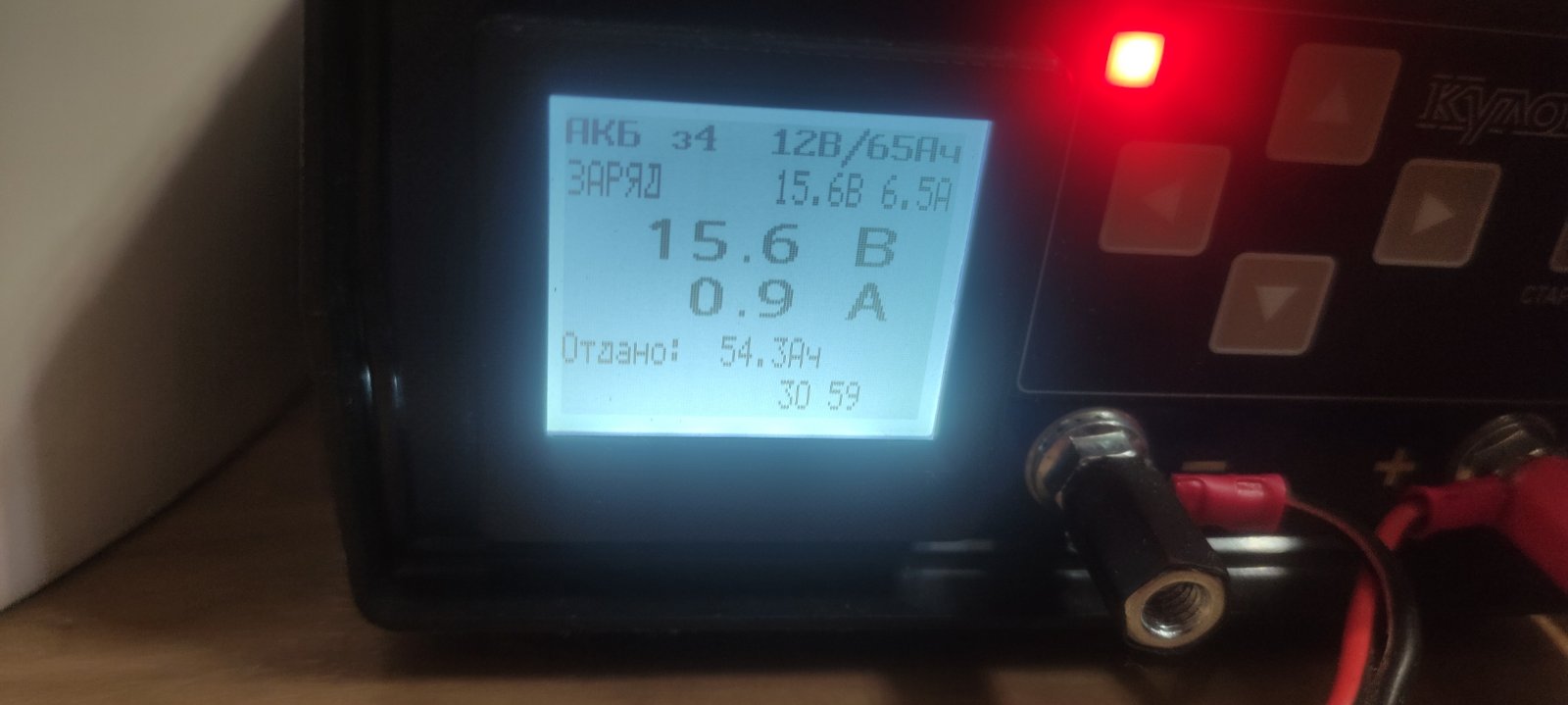

  Приобрел в качестве резервной/подменной батарейку Номад (годовалую) за 3800 руб. Батарея в магазине стояла недозаряженная, вес 16,55 кг, плотность по банкам 1,23 - 1,24 (что примечательно - уровень электролита примерно 30 - 32 мм над пластинами). Поставил на зарядку кулоном 820 при параметрах: основной заряд - 15,6В/6,5А (до 0,3 А), дозаряд 16,5В/2,0А (2часа). Посмотрим что покажет после заряда, может будет основной под капотом соляриса супруги а тюмень в резерв.
  В процессе заряда по вышеуказанной схеме (до дозаряда 16,5 В/2А дело не дошло), при заряде под напряжением 15,6 В ток заряда снизился до 0,9А за 30 часов. Решил померять плотность - составила 1,32 по всем банкам, небольшое газовыделение идет, корпус батареи комнатной температуры (нагревался при начале заряда под 6,5А), электролит в ареометре прозрачный. На сайте кайнара указано, что батарея кальциевая (Са/Са), хотя на этикетке об этом ничего не указано. По зардным токам при заряде батарей на сайте кайнара ничего не указано: http://www.kainar.kz/poleznaya-informaciya/instrukcii-po-ekspluatacii-akkumulyatornyh-batarej/.
  Что то мне подсказывает , что пора прекращать заряд, не дожидаясь падения тока до 0,3 А. Прошу поделится мнением по данной ситуации - основной вопрос: продолжать заряд с последующей корректировкой электролита, либо прекращать зарядку.

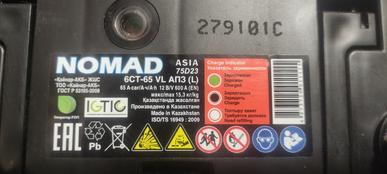

Что, букв V или VL в маркировке АКБ нет? Если АКБ была не Са\Са, то при 15,6 В выкипела бы до половины.
маркировка VL присутствует, уровень электролита в процессе заряда не изменился.
