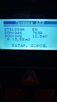

В итоге взял   MUTLU SFB M2               100 Ач      830 А    -  6200 руб
Цена с учётом сдачи старой батарейки.
Думаю, что очень неплохо получилось.
А вот на фото характеристики.
Норм?
Поставил на заряд 5А
Вымпел 27
Уже стоит 6 часов.
Ток меееееедленно опускается. Сейчас ок 1А
Так понимаю, что ещё берёт заряд

1 час назад, Игоряныч сказал:
Хорошая батарейка обычно имеет запас около 10%, так ч то в идеале должно быть 950А ток или около того.
Изменено пользователем prv21
Дай под конец 15,5в на пару часиков.
6 часов назад, prv21 сказал:
Или даже без ограничения по напряжению....раз новый
Заряжал сутки.
Сейчас отстаивается.
Вечером проверю.
Напруга на Вымпел-27 есть 16В
Точно не страшно?
Что-то я очкую...
Что-то я очкую...
Я тоже очкавал первый раз...когда прям на борту Киа Рио своей сувал 16.5в

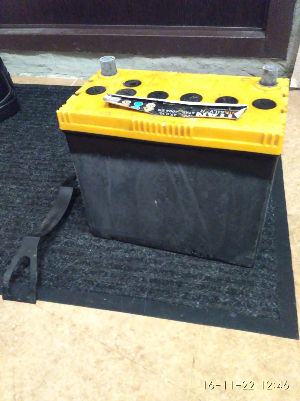

Пришел небольшой морозец -20, батарейка Титан азия 47Ач показывает 12.1, но при снятии с сигналки просела до 11.7 и не открылись двери, открывал ключем.
Снял на зарядку перед большими морозами. Открыл банки в них льда нет, уже хорошо. Пластины не сухие, точный замер уровня не успел сделать, но заметил что перемычки сухие.
Вопрос.
На крышке внутри есть отливы типа флажков в районе отверстия пробок сверху вниз, уровень эл-та должен доходить до них? или просто должен быть на 1-1,5 см выше пластин.
Лить дистилят если уровень мал а потом на зарядку? После долива заряжать малым током или можно сразу 0,1С?
ну и вот примерный визуальный уровень снаружи от верха крышки(уровня пробок) см 5.
1)отогрейте 2)зарядите  током 0.1с  3)долейте воды так,чтобы  кончики флажков были утоплены одинаково и еще зарядите по инструкции на батарею
4 минуты назад, declar сказал:
Да
Если пластины не выглядывают, то лучше сначала зарядить, а потом воду доливать.
5 минут назад, declar сказал:
Заряжать сначала 0.1С потом мерять плотность, если будет разная плотность по банкам, то ставить на 0.5А пока плотность не сравняется. А воду долить уже в конце перед установкой на машину
достал сегодня ареометр
после нагрева батарейка показала 12.41( вчера холодная показывала 12.1)
                 +        1        2         3          4        5          6   -
уровень ,мм     5        5         5          8        8          8
плотность      1200  1225    1225   1220  1185     1210
электролит во всех банках прозрачный.
по уровню все надо доливать.
по плотность, 5 банка сильно отличается, что делаем?
Ставим на заряд малым током до 14.7 или 0.1С,  меряем плотность после окончания( ждать отстоя?) и если не выравняется то малым?
Потом доливаем и снова на заряд 0.1С до 14.7?
Изменено пользователем declar
