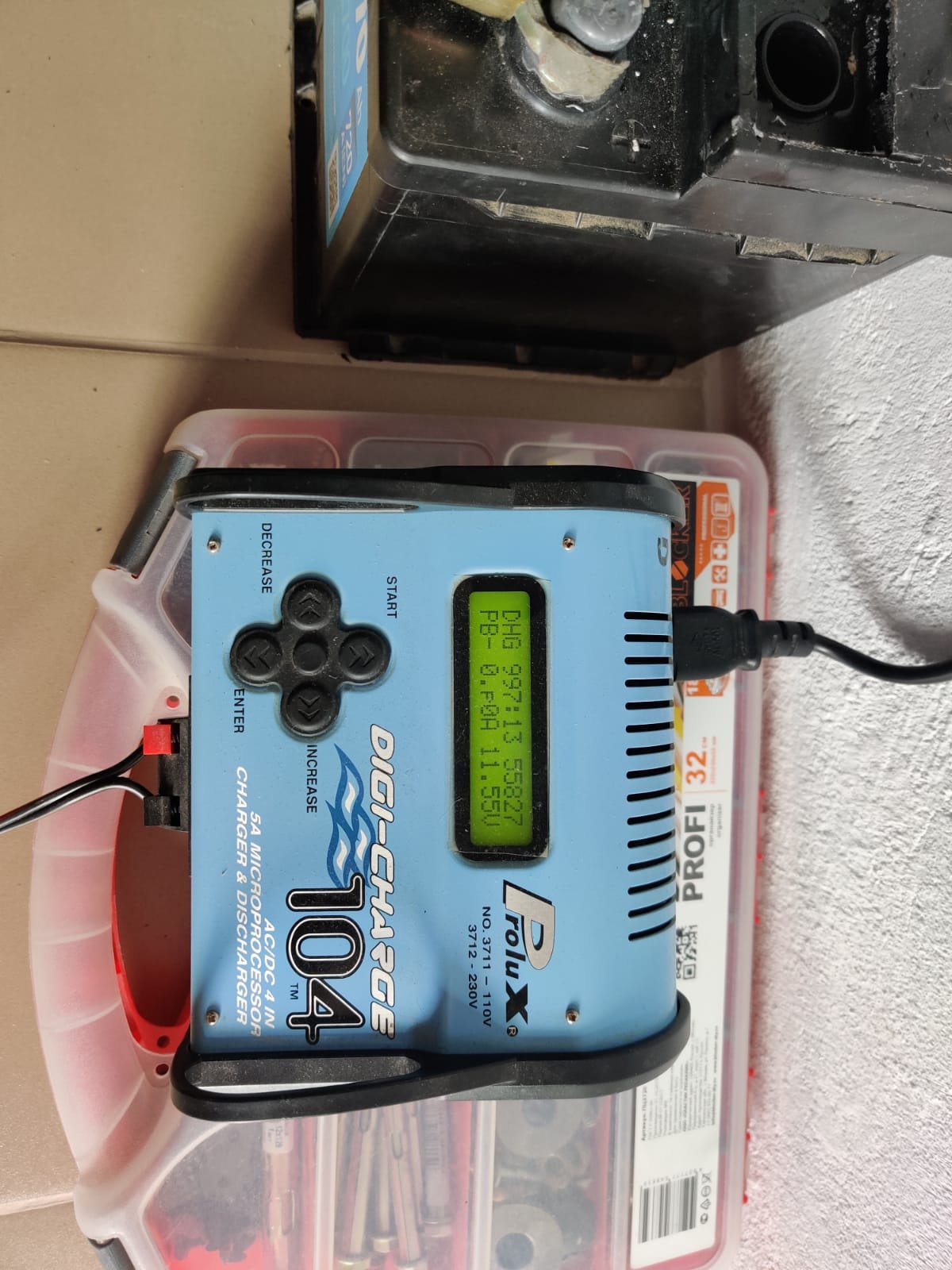

Поставил батарею на разрядку , током 1А , разражалась она 2 дня . Разрядник показал емкость 56Ач  .
Поставил обратно на зарядку в автоматическом режиме БЛ 1204 .
Посмотрим что из этого выйдет .

Попробую еще раз разрядить , и зарядить по программе АГМ
2 часа назад, SELENGER сказал:
Что за программа? Вообще при заряде АГМ меньшие наряжения по идее, до 14,1 вольта.
Надо наоборот дать жару.
