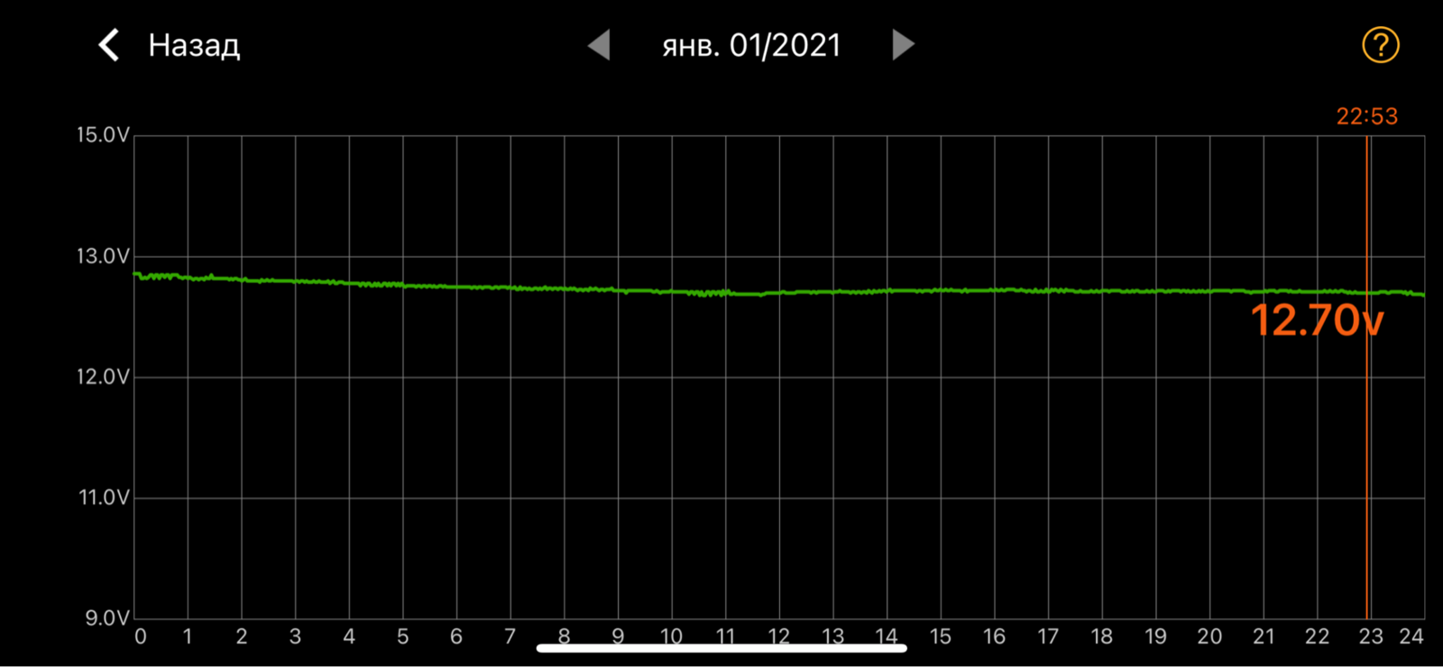

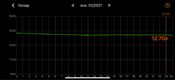

3 часа назад, Альф сказал:
Вот посмотришь блогеров: минус 20 и акб дает 12.7 по минимуму. Откроешь свой капот - 12.1В:sorry: :pardon:
Подопытный оавтомобиль  , простой вторая половина 31 декабря , 1 и частично 2 января .
Температура ночью была около -20-22 .
Понятно ,что батареи новые и т.д , но все равно  эти цифры норма ,  а 12,08 никак не норма .
image-07-01-21-11-16.thumb.png.c56d5bb70296fd0319511d48d3a631fd.png,image-07-01-21-11-16-1.thumb.png.248f1ec39fb265c3bd2bf58672de212e.png
Резкая просадка после 12,61 - это запуск предпускового подогревателя
