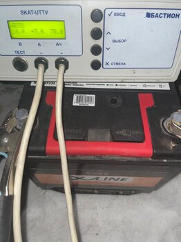

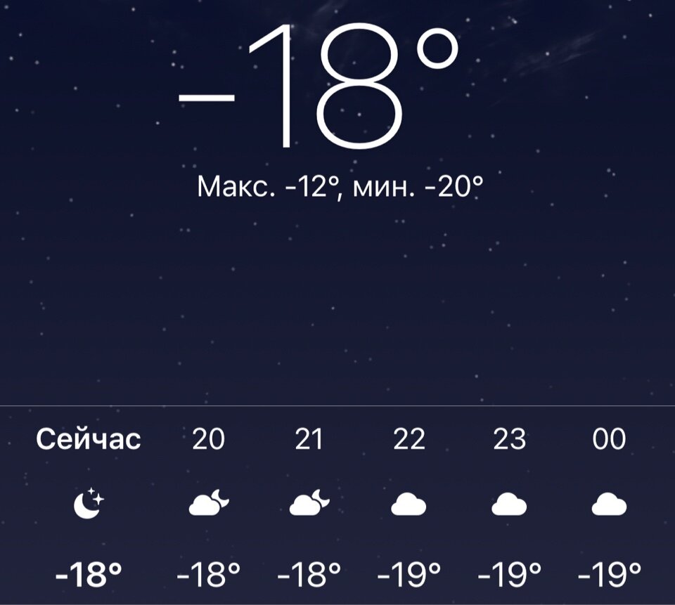

Решил повторить один эксперимент , благо уличная температура позволяет и не надо ничего запихивать в морозилку.
Дано : температура около - 19 , б/у батарея отстоявшееся при такой такой температуре пару часов , и Скат UTTV .

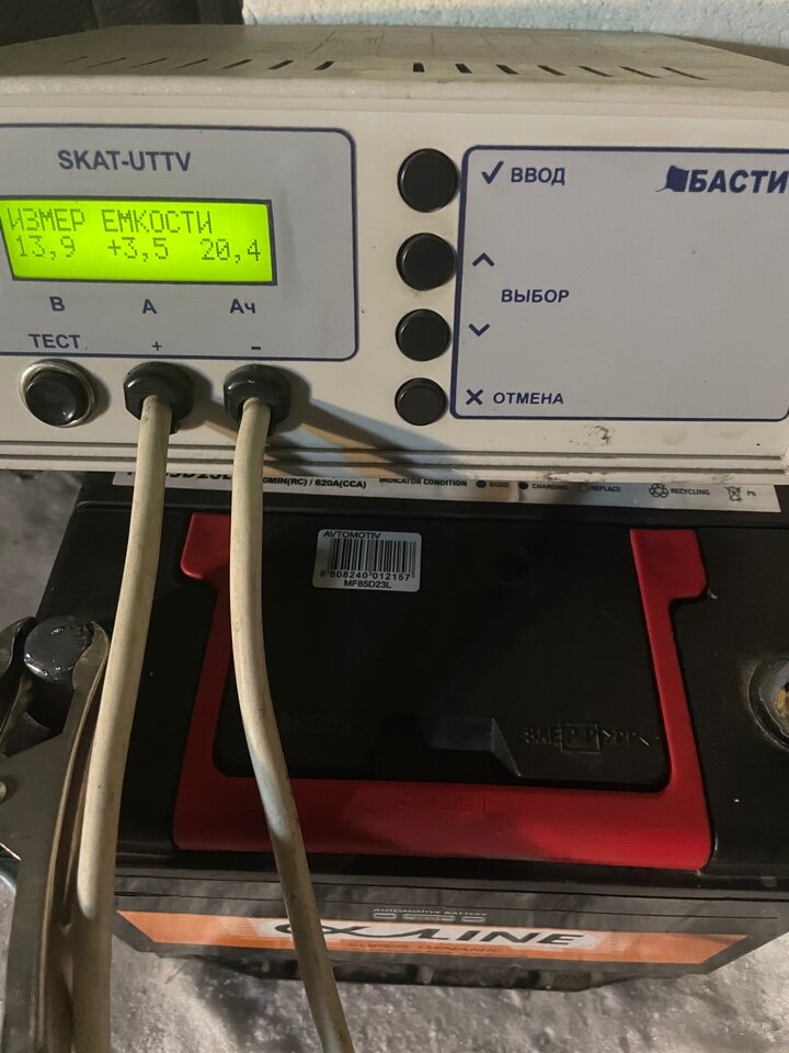

Что делаем : рабочую б/у батарею будем проверять на емкость при - 18 , затем в тепло и снова емкость при + 20 .
Наблюдайте за экспериментом , делайте ставки ))
Я ставлю на то , что при таком минусе батарея выдаст около 60% от проверки завтра в тепле .
Делитесь своим мнением .
409865772_image-14-01-21-10-00(1).thumb.jpeg.a37fa0c0a3cc828b7cddd04b0be391a7.jpeg,1209228180_image-14-01-21-09-59(1).thumb.jpeg.a2536a74847b42035b6cd38bae4a0977.jpeg

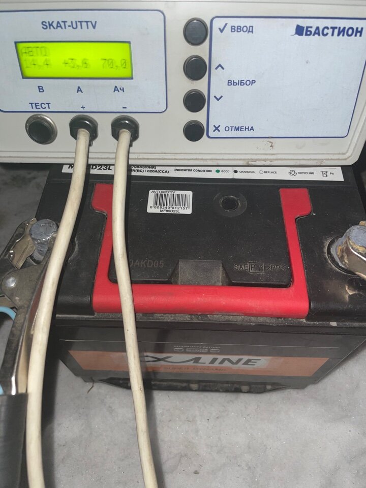

ПС пока идет процесс заряда
5 часов назад, Ligir сказал:

Надо что б при этой t АКБ простояла порядка 20-и часов.
Однозначно .
Добавлю ,что методика наших экспериментов всегда включает в себя отстой батареи , правда 24 часа .
Но это немного другое.
Во-первых я знаю ,что выдаст новая , правильно заряженная батарея при минусовых температурах ( 2 раза очень скрупулёзно проверяли емкость батарей в камере при -25  )
На очереди EFB и AGM акб .
Во-вторых это эксперимент "на коленке" можно сказать , для тех ,кому интересно как изменяется емкость с понижением температуры .
Батарея б/у , рабочая конечно , но ее никто не тестировал толком , ни заряжал , как ее эксплуатировали вообще не известно .
Поэтому не сильно заморачиваясь и не тратя просто кинул на мороз , отстой на самом деле был 4 часа , а затем тест .
Грубо говоря приехал вечером автомобиль , и вот что выдает утром его батарея при -19 .
Сейчас же батарея покажет результат при температуре +20 .
