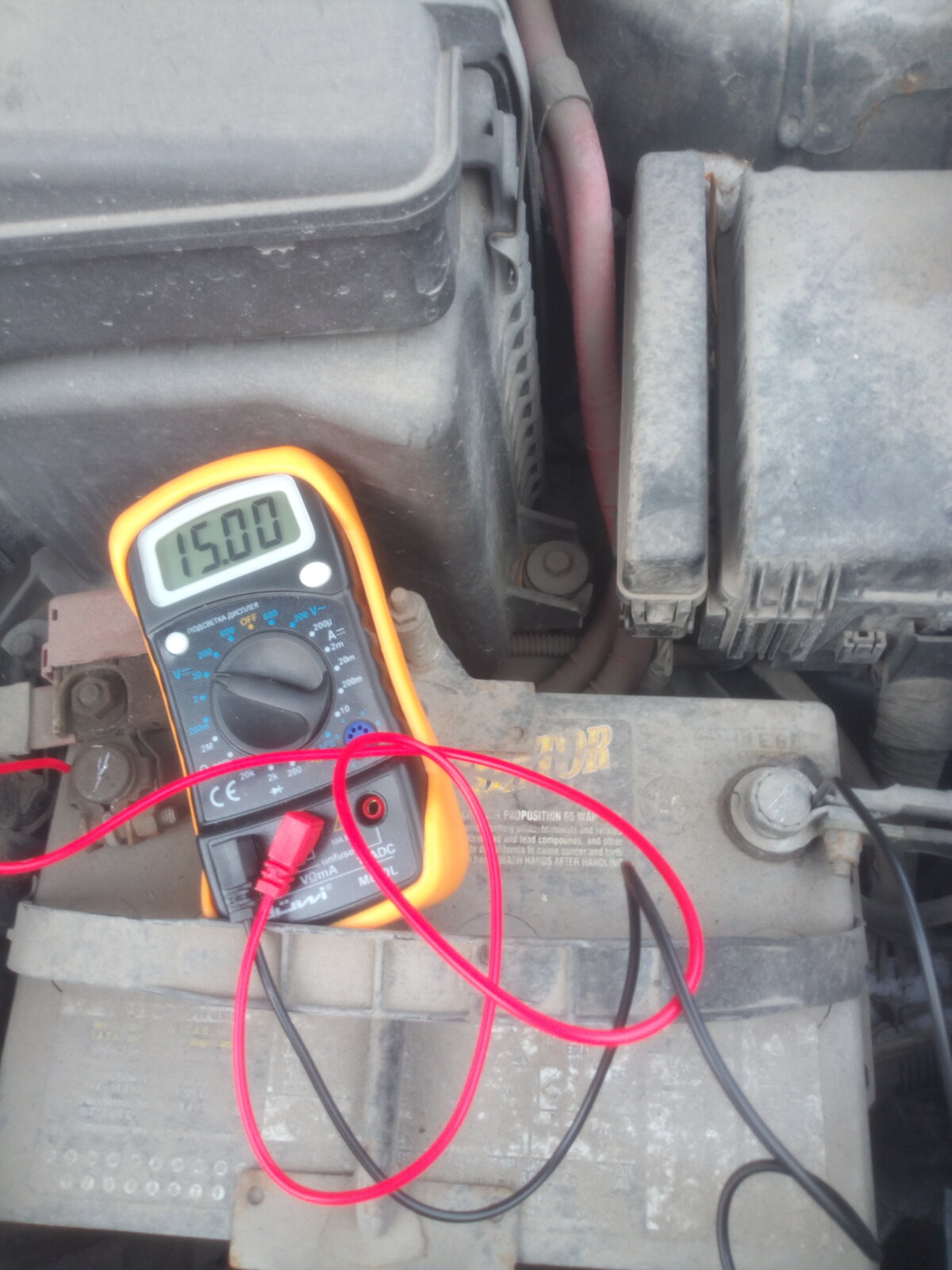

аккум топла азия75  работает 3 года нв сузуки 1,6 в новосибирске в режиме "город" , авто без прогревов, живёт на улице, в картере минералка 5/30
, вчера ездил на этом авто, ночь простоял, сегодня не холодно   -25
открыл капот IMG_20210107_120441.thumb.jpg.4db123227aab3116bf07508c619b7c2e.jpg
стартанул IMG_20210107_120518.thumb.jpg.5328c1c46d52f665ed2fbd0470cda8e4.jpg
проехал 5км, заглушил

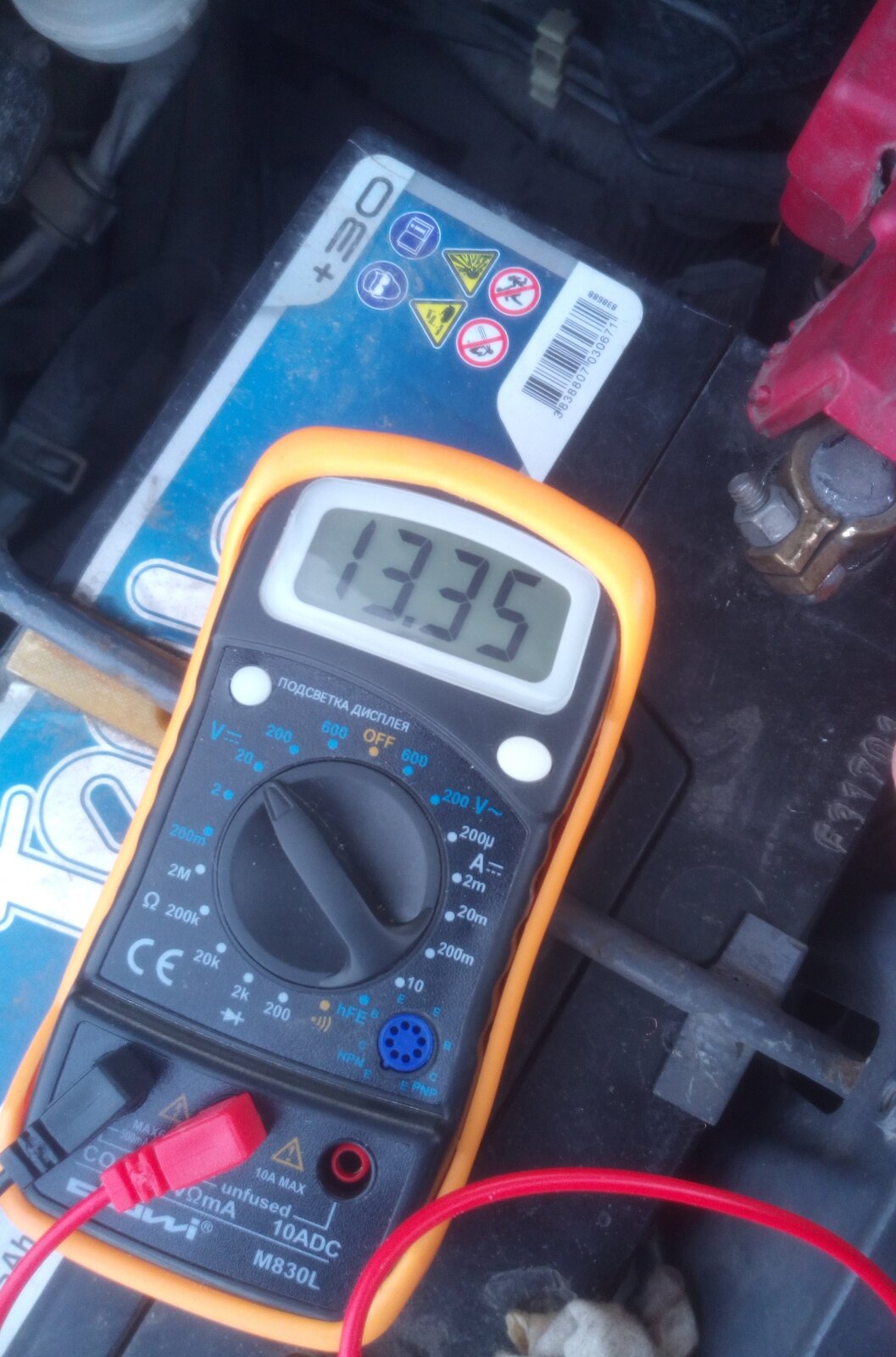

рядом стоит, не заводился почти месяц, мицу 2,4, пробег под 200, свечи родные, в картере синтетика 5/40
аккум интимидатор-агм , возраст 4-5 летIMG_20210107_120952.thumb.jpg.2141827ffa0628c4d131b57b5be95739.jpg
стартанул IMG_20210107_121135.thumb.jpg.a92067ed78ddfe4d0a26b82ac9a8fd74.jpg
Абенt отпали щупы на морозе,да),знакомый позвал однажды на Шевроле Авео в -25°С померять напругу,там было сразу после запуска 15.15 вольта,дальше падало.
мне ,говорит ,давно сказали продавцы аккумуляторов ,что надо генератор менять...

Вот посмотришь блогеров: минус 20 и акб дает 12.7 по минимуму. Откроешь свой капот - 12.1В:sorry: :pardon:
