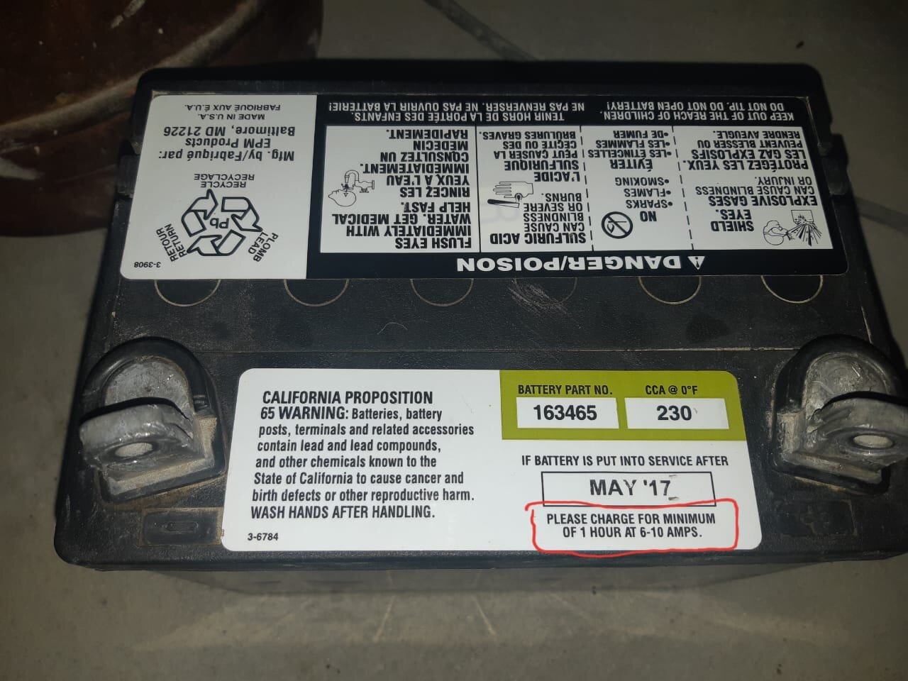

На садовом тракторе(самоходная газонокосилка) с одноцилиндровым Бриггсом стоит аккумулятор. Какой он может быть ёмкости? Надпись,обведённая красным, говорит о том что заряжать не менее часа током 6-10А?

38 минут назад, Благодетель сказал:
Это тип американский тип U1 - 15-25Ач.
