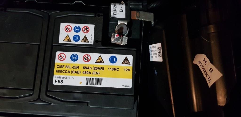

доброго дня! подскажите - что за аккум на фото.  штатный на тусан 2,4 топ, 2020 гв. в поиск ходил - то ли делькор, то ли солайт, по каталогам не бьется. Вроде как Са/Са, то ли Са с серебром.  Думаю - в каком режиме заряжать, машина используется пока очень редко, простаивает по 2-4 недели.
19 часов назад, sesh_t сказал:
Народ у меня схоже авто,поясните на пальцах,если у меня короткие поездки 1-2км 3-5 раз в день до -10 не больше ,то аккумулятор у меня вообще не заряжается тогда?) Как косвено тогда понять что его нужно ставить на зарядку и как часто из исходящих данных нужно делать это чтоб он не здох раньше времени?
ЛЮБАЯ АКБ не заряжается полностью на автомобиле!
Только ПОДзаряжается
АКБ надо обязательно заряжать стационарным устройством раз в год (лучше 2 раза в год)
Инфо из инета
В Ютубе есть куча видео на эту тему.
Мало времени - смотрите на скорости 1,5 или 1,75
25 минут назад, Игоряныч сказал:
Инфо из инета
