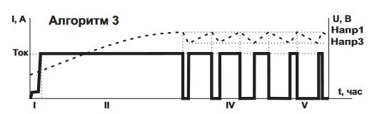

Что лучше: классический CICV со стабилизацией напряжения и падением тока до минимума на 14.7В (14.4) или качели 14.7В - 13.8В небольшим током 0.02 - 0.05С (рисунок)?
Просто где-то была информация что малые токи что-то там запечатывают и исключают часть активной массы из реакции.
3 часа назад, Alexey2040 сказал:
Зависит от состояния АКБ.
Хорошо когда ЗУ имеет обе возможности.
Если АКБ свежая, не сульфатированная, то лучше малыми токами.
Если устала и засульфатирована, то лучше импульсом.
ИМХО
