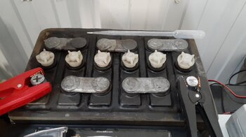

Смотрим 1 фото

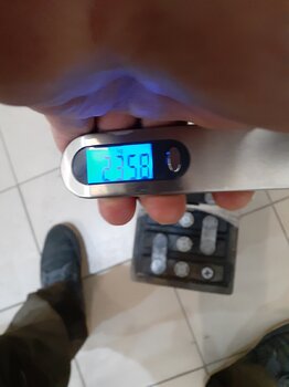

Смотрим фото 2

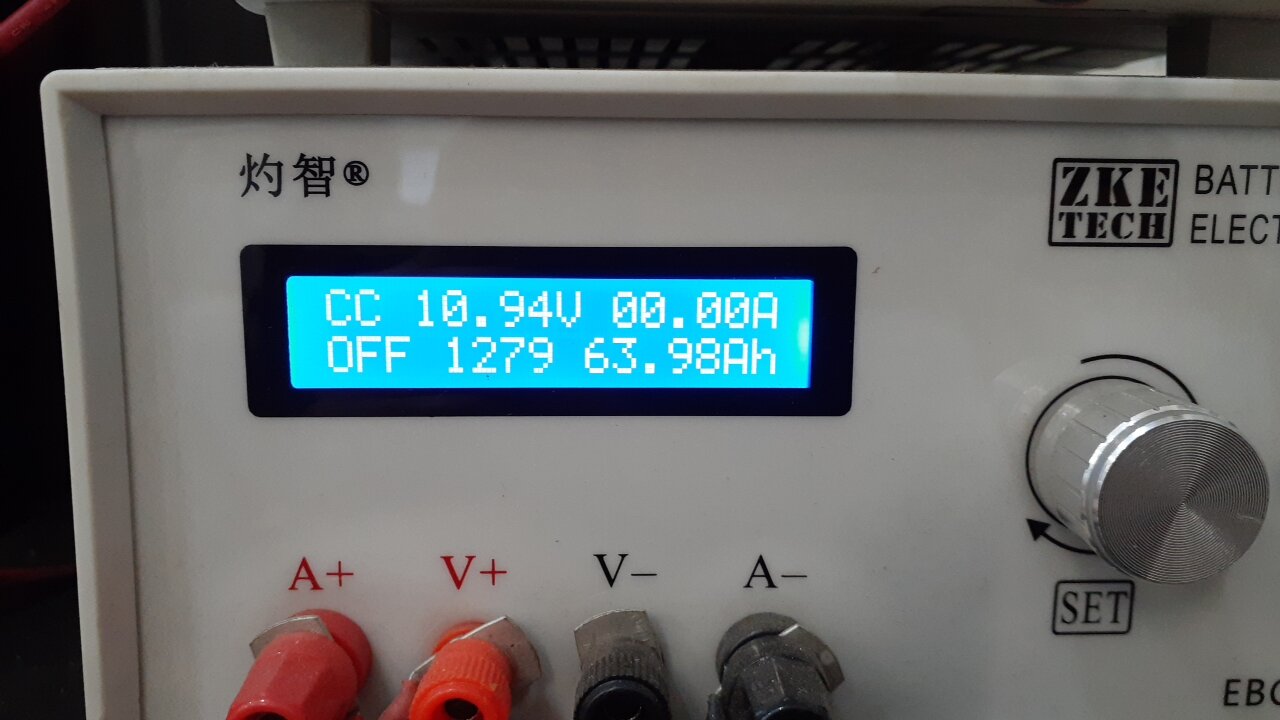

Ну и на 3 фото видим героя
6 ст 60 .
Как то имея вес в почти 24 кг 60 а.ч. АКБ имеет очень мало ёмкости .... хотя у него толстые пластины не тонкие как вы говорите .
Жалко сейчас не фото с низкими значениями тока данного АКБ  , но могу завтра выложить .
Ну и где у нас в современных ( облегчённых ) АКБ уменьшение ёмкости ?

Опять деревенская отсебятина .
Смотрим 1 фото
Смотрим фото 2
6 ст 60 .
