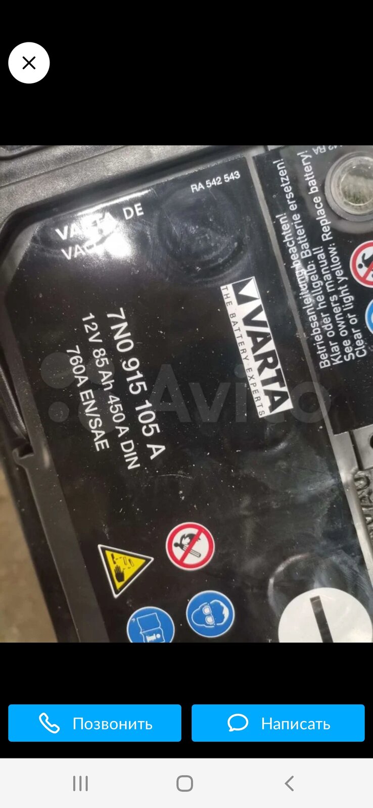

Сделал из оригинальной НЕобслуживаемой VARTA обслуживаемую. Над банками была приклеена плёнка. Аккуратно лезвием вырезал кружки прямо под крышки и... о чудо - они спокойно откручиваются. Можно долить электролит :)
Только что, Игоряныч сказал:
Такую пытливость ума в нужное/полезное  русло бы ...
А было так
11 минут назад, Aleksszlat сказал:
Русло норм :)
Выше писал, что уровень разный.
Первая банка почти не выкипела. А 2,3,4,5 и 6 уровень почти у минимума. Надо было доливать воду.
Плотность в первой 1.25, а в остальных 1.27.
Долил пока по 15 мл.
Заряжаю.
Русло норм :)
Заряжаю.
Необслуживаемая - подразумевает оч. малый расход воды и отсутствие необходимости её долива на весь срок эксплуатации.
А т.к. производитель серьёзный, тогда вопрос к пользователю, что то делал при эксплуатации не так(получил дикий разбаланс)......
2 часа назад, Игоряныч сказал:
Этому открытию уже лет 20.
