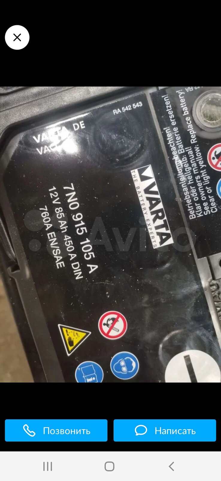

На этой батарейке
П.С. у меня активно пузырит на 19В при 5А.
Если в этом режиме 20-30 мин. подержу? Норм? Перемешается?
АКБ не нагревается.
Батарея свежая 2019 года выпуска

От фактической емкости. А не от красивых цифр 85 Ah на этикетке.
Если не измеряли фактическую емкость, то ставьте ампера 3. Напряжение выше 16,5В все равно не поднимется, хоть 40В подавайте.
