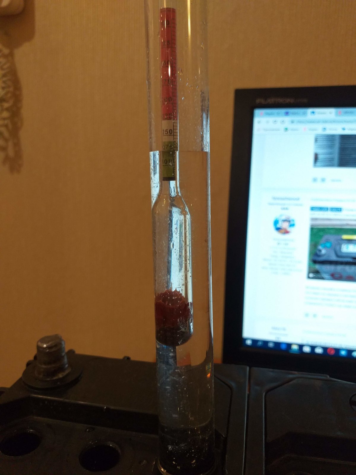

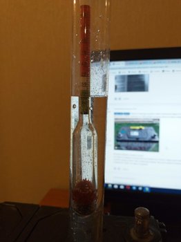

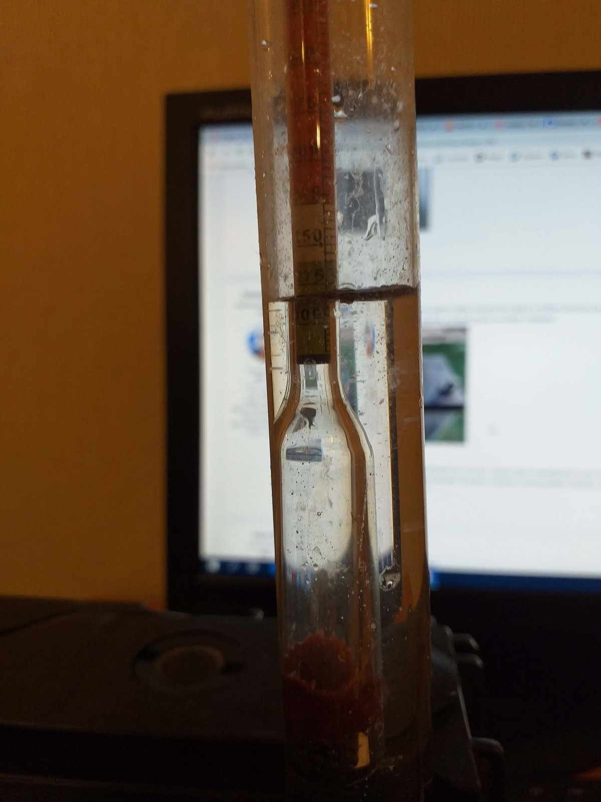

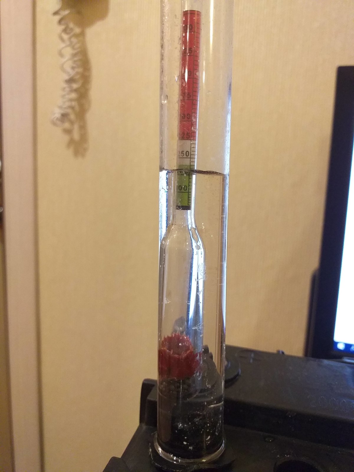

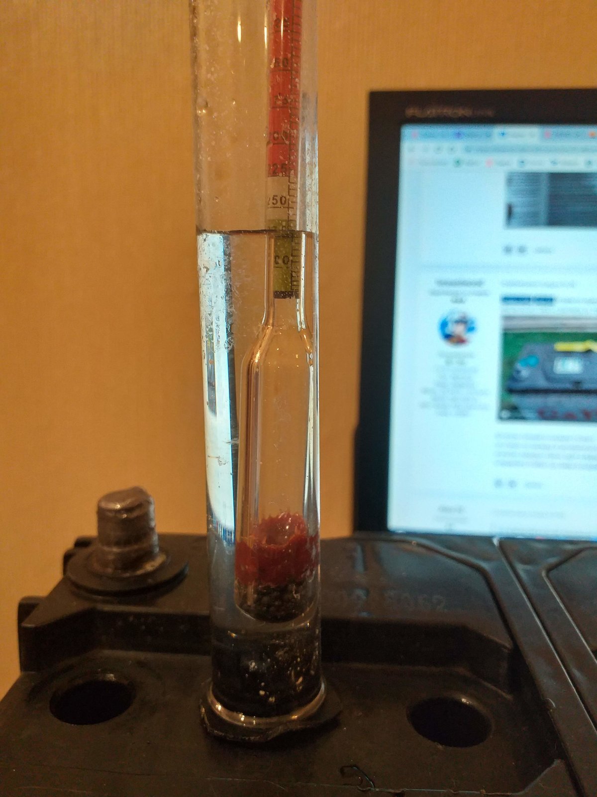

В продолжение истории, только что достал акб из кладовки, по вольтметру на концах напряжение 12,8.
Заодно измерил плотность в банках:
1 банка - 1,275 г/см3
2 - 1,275
3 - 1,285
4 - 1,285
5 - 1,285
6 - 1,285

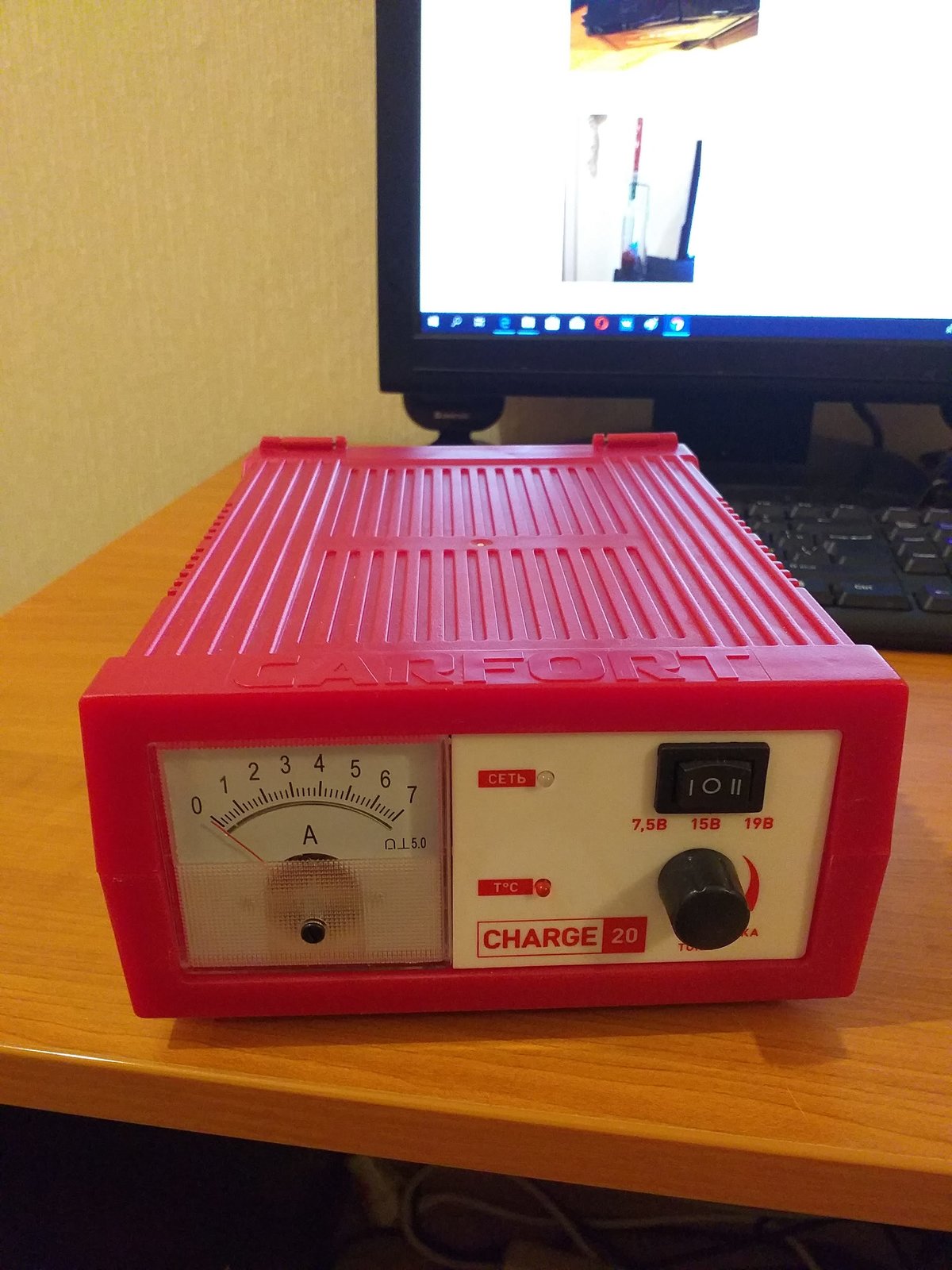

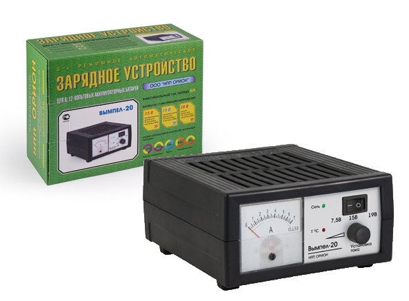

Зарядник использую китайский - Carfort Charge 20, походу клон Орион Вымпел-20.
20190323_000101.thumb.jpg.cd9fa6ecef6de45cd7296a3bc21bcae0.jpgimgs.thumb.jpeg.01c72baad1a22506cdf4139e7299a985.jpeg

Добрый день, подскажите почему так,был у меня АКБ таб кальциевый который прекрасно заряжался простым автоматом на 14 вольтах. Теперь купил мутлу, от той же зарядки он заряжается до плотности 1.23.  Поднять плотность получается только Орионом на 16вольт,почему два кальциевых АКБ ведут себя по разному? У отца АКБ санфос или как то так, написано кальций заряжается от 14 вольт.
