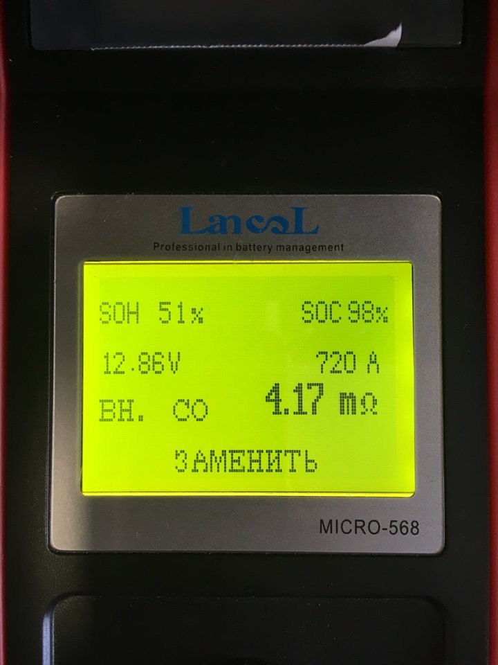

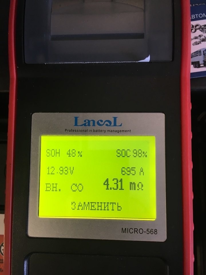

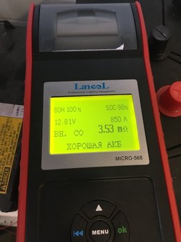

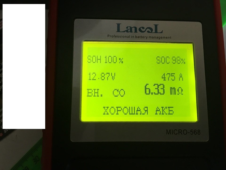

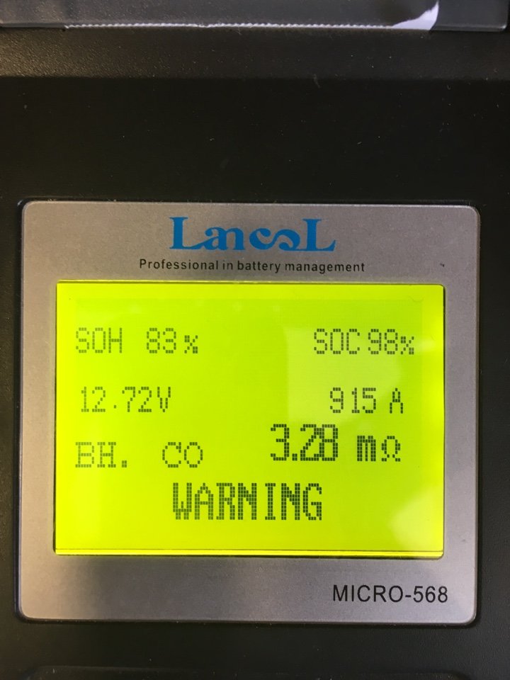

Хорошо , завтра утром заеду на работу и скину от 40 до 200 ампер батареи одного изготовителя с одинаковыми начальными параметрами ( новые , заряженные , примерно с близкими датами изготовления )
5 минут назад, UrAnMoR сказал:
Ligir любая выкладка с прибора по своему интересна и познавательна...это ведь не пустые слова, на которые сподобиться может каждый...
Но все же это немного не то , что нам необходимо для понимания состояния батареи , ее ресурса , или ее сравнения с другими аналогичными батареями .
Сейчас модно стало использовать так называемые тестеры батарей , тем более наш друг Китай предлагает для любого человека за недорого обзавестись таким чудо-прибором .
Масса видео в интернете с результатами проверки батарей , с разоблачениями или рекламой . Только люди имеют слабое представление что это вообще такое и как правильно понимать показания этих приборов .
Сам в личном пользовании имею Midtronics EXP1000 , Midtronics EXP1000HD , Argus . На работе для клиентов и печатания чеков дешевые китайские Ланколы 568,768 .
Когда лет 10 назад приобрел первый Мидтроникс  поумничал первое время , пока не оказался в командировке на оном   заводе  производящем  акб , после этого начал разбираться почему тестеры часто показывают погоду на Марсе и нашел ответы на эти вопросы .
Уж 100 раз у нас были высмеяны эксперты -электрики  , которые завели себе тестеры , только что они показывают сами не понимаю как правильно  трактовать .
Всё , что сейчас существует для диагностики батарей необходимо использовать в комплексе для вердикта  "плохо-хорошо"
Вот примерно , что используется у нас :
1 любой прибор для измерения НРЦ ( тут мы знаем , какие параметры норма или нет )
2 Нагрузочная вилка ( один из важнейших приборов на самом деле ,хотя уже у многих и не модная )
3 Ареометр ( необходимо знать заводскую плотность )
4 Всеми сейчас любимый тестер проводимости (  очень приблизительные параметры , необходимо знать изначальные показания батареи , у нас составлены таблицы эталонных параметров многих брендов и марок батарей )
5 Весы ( тоже необходимо знать массу эталонной батареи )
6 Тестер показывающий сопротивление батареи ( тоже есть таблицы с эталонными цифрами, и проверяемые батареи должны быть одинаково зараженными , севшая батарея всегда будет выдавать выше на порядок сопративление   )
7 Разрядный тестер ( вот единственный прибор , который на нормальных батареях выдает точные цифры как и  на батарее ) Не путать с экспресс тестерами емкости .
Эти тестеры в первую очередь предназначены для дефектовке батарей , но не для определения ее параметра емкости  .
Морозильную камеру , вибростенд не перечисляю , обычному автомобилисту это не интересно и не надо .
То есть простому  автолюбителю можно купить на всю жизнь вилку за 500 рублей , ареометр за 100, тестер самый дешевый китайский за 1500 , ну если большое есть желание можно взять что то для экспресс определения емкости , Бастион вроде делает такие приборы , тысяч 5000  если не ошибаюсь .
Но это не говорит , что он используя этот арсенал выберет лучшею батарею .  Он элементарно запишет параметры своей новой  батареи и в процессе эксплуатации будет понимать , что с ней происходит и примерно сколько ей жить осталось.
12 часов назад, UrAnMoR сказал:

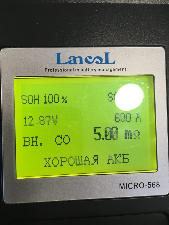

батареи одного производителя , выпуск октябрь 18 - январь 19 , никакого обслуживания не проводилось .
40 а/ч , 350ССА
 45 а/ч , 430ССА
 60 а/ч 525ССА
60 а/ч  ,  490 ССА
68а/ч , 600СА
EFB 65а/ч , 620ССА
74а/ч , 680ССА , выпуск январь 18 года , заряжалась 1 раз в сентябре- октябре
75 а/ч , 580ССА
80а/ч ,620ССА
90а/ч, 915ССА , выпуск декабрь 2017 , заряжался 1 раз летом 18 года
90а/ч, 680ССА
100а/ч,780ССА
EFB 90а/ч, 820ССА
100а/ч, 800ССА . выпуск январь 2018 , не обслуживалась
120а/с ,820ССА
180а/ч,1090ССА
200а/ч, 1000ССА
б/у батарея 45 а/ч , раз 5 глубоко разряженная , переполюсованная .
Сейчас в процессе реанимации .

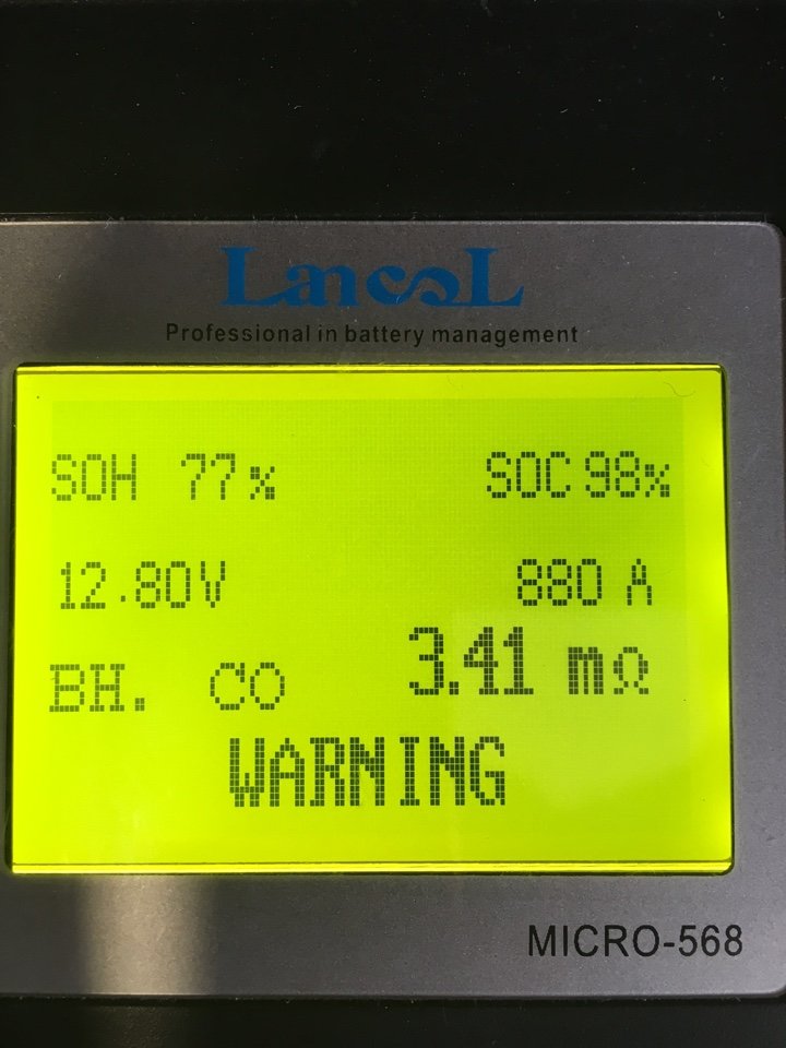

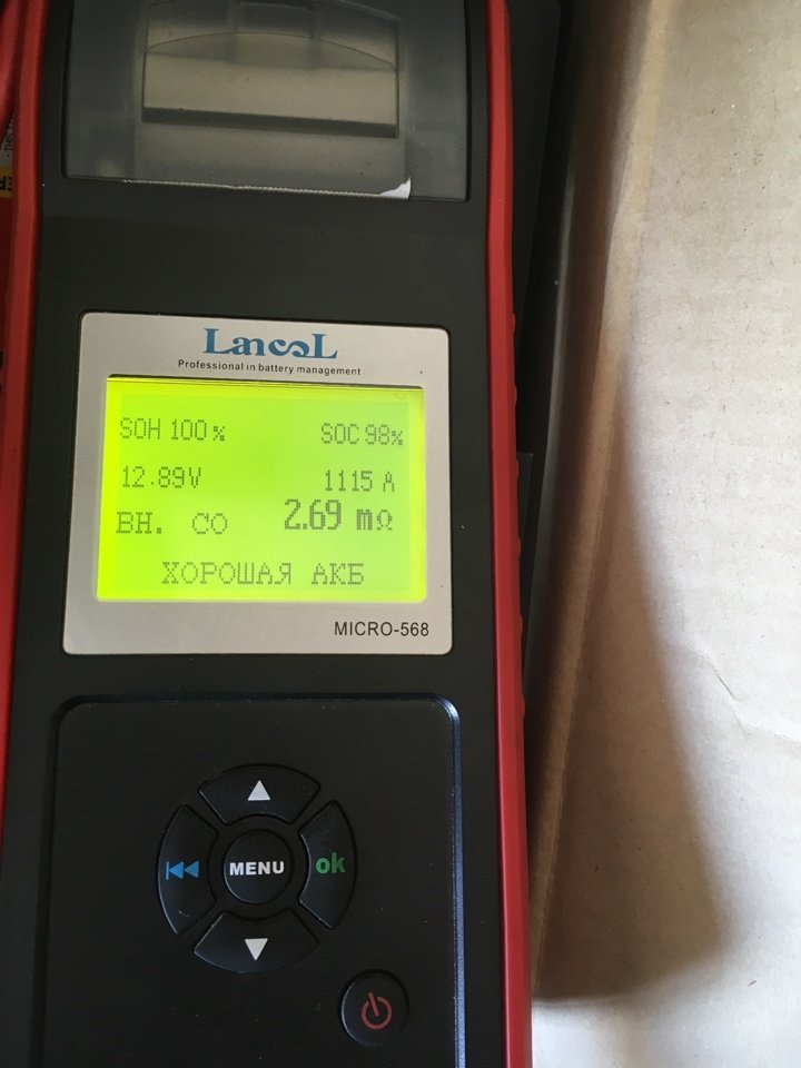

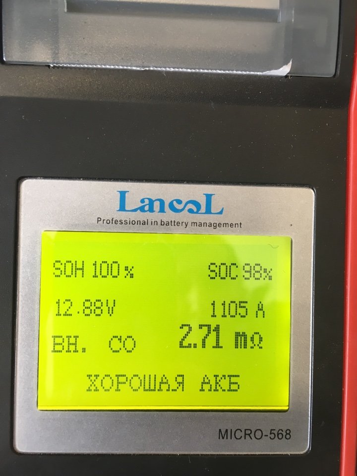

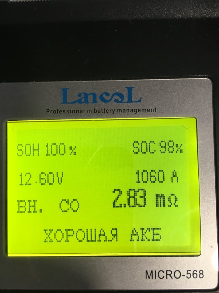

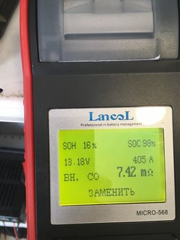

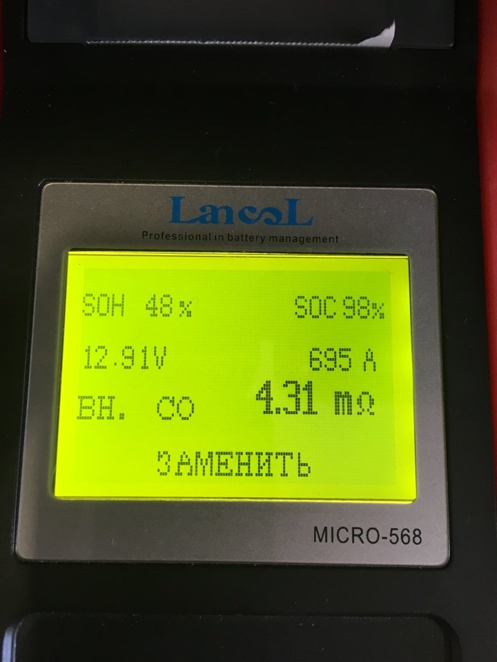

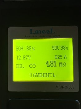

параметры батареи 100 а/ч , 780ССА  .Батарея нерабочая , ниже в акте видно почему , тестер как и вилка же показали все в порядке .
акт ( правда толком не заполненный )

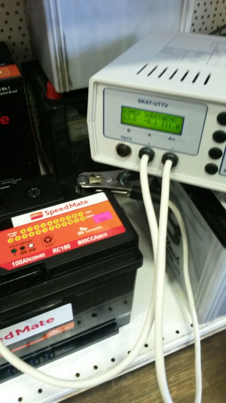

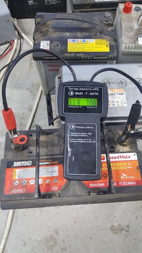

Так Скат тоже делает экспресс-тест ёмкости по замеру внутреннего сопротивления, то есть тоже что и делать Ланкол. Почему вы доверяете Скату? Не проще сделать замер ёмкости по Гост, чем браковать АКБ по экспресс-тесту.
5 часов назад, krufel сказал:

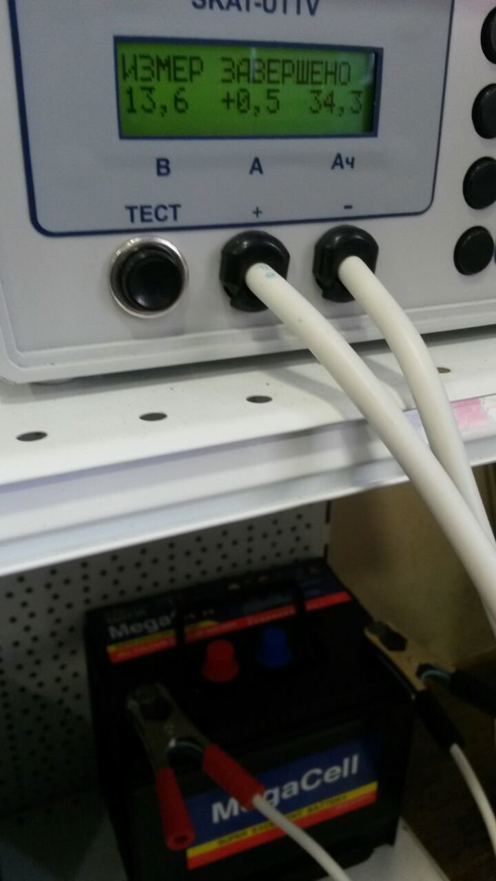

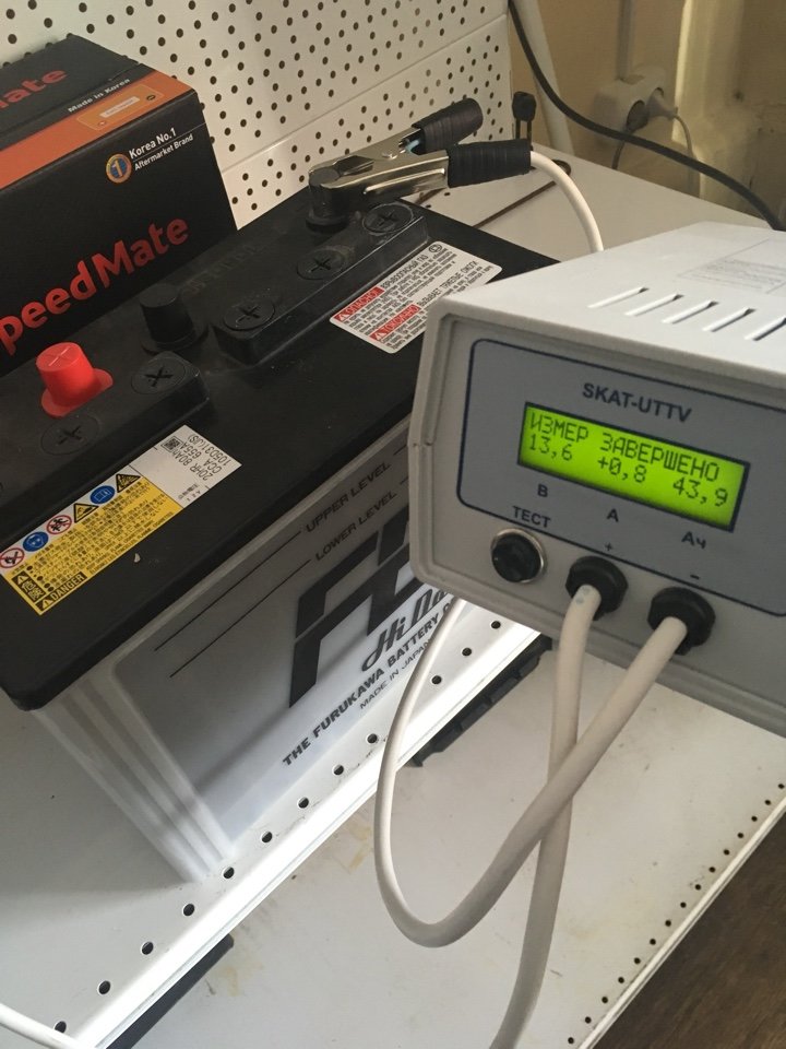

Да , скат делает в том числе и экспресс тест . Вообще только для экспресс тестов они выпускают T AUTO прибор , но он мне кажется бесполезным , он больше подходит для отбраковки каких то акб из партии  например , но не для анализа .
Вот ниже экспресс тест батареи .
Эти б/у батарея , замученная , замороженная и сданая в утиль . Глубокий разряд это минимум процентов 10 от номинала , а если еще и "шарик" замороженный , то самые качественные батареи теряют процентов 30 .
тут же Скат выдал +15% от номинала , что очень далеко от правды

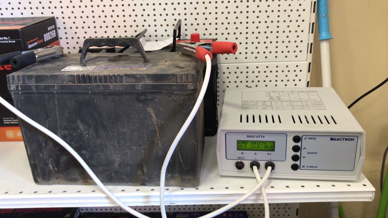

Стат UTTV  же помимо экспресс метода может провести разрядный тест , который как показала практика  с минимальной погрешностью соответствует номиналу .
Проверенны десятки брендов , сотни батарей - и ошибок я еще никогда не видел .

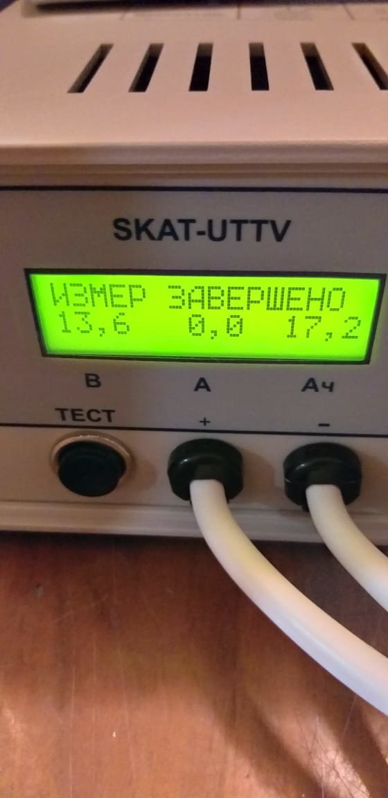

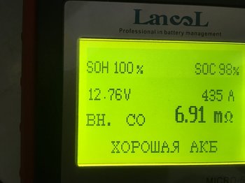

Если речь про батарею которую Ланкол и вилка определили как рабочую , Скат UTTTV  экспресс методом выдал около 100 а/ч  ( номинал ) , то   конкретно тест "измерение емкости " ( разрядный ) насчитал 16 всего лишь а/ч . Не с проста же эта б/у батарея оказалась на проверке . С машиной все в порядке , просто режим эксплуатации был таков , что батарея потеряла амперы за 2 года . В других местах при проверке ( да и у нас тоже сначала ) проблем с батарей не увидели . Но разрядный тест ее выявил .
Кстати , как показывает практика довольно уверенно батареи работают от 20-25 а/ч , летом и от 10-15 . Конечно если с машиной все в порядке и не надо крутить долго крутить стартер .

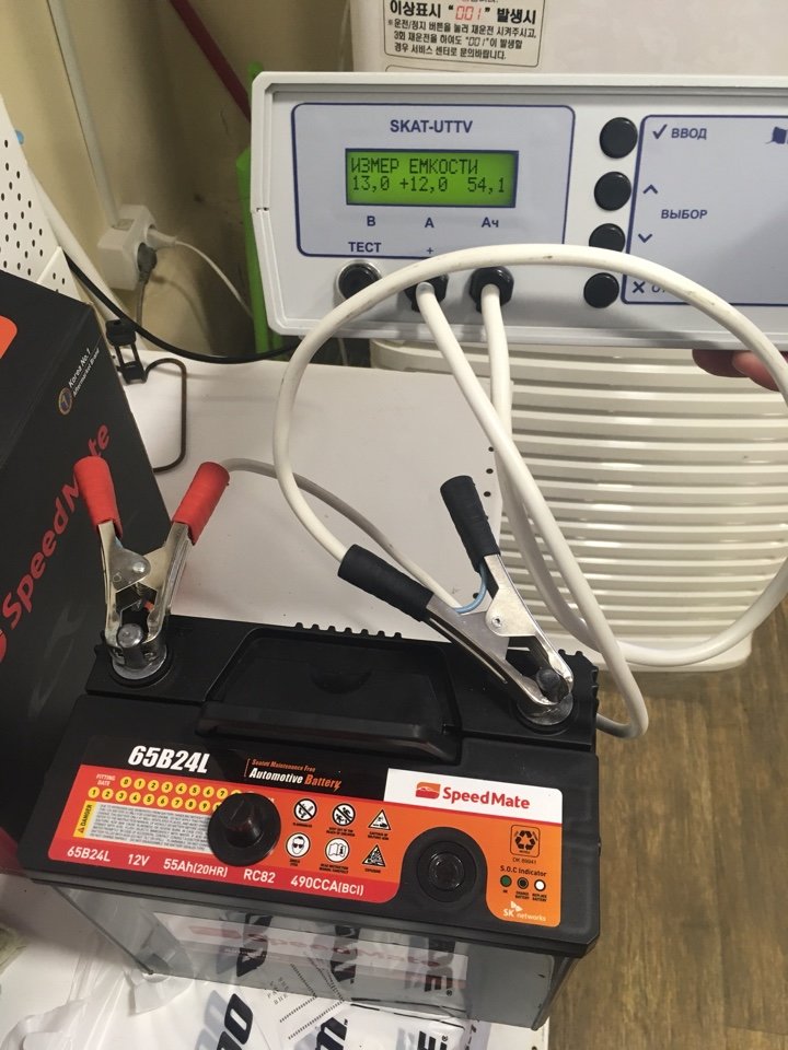

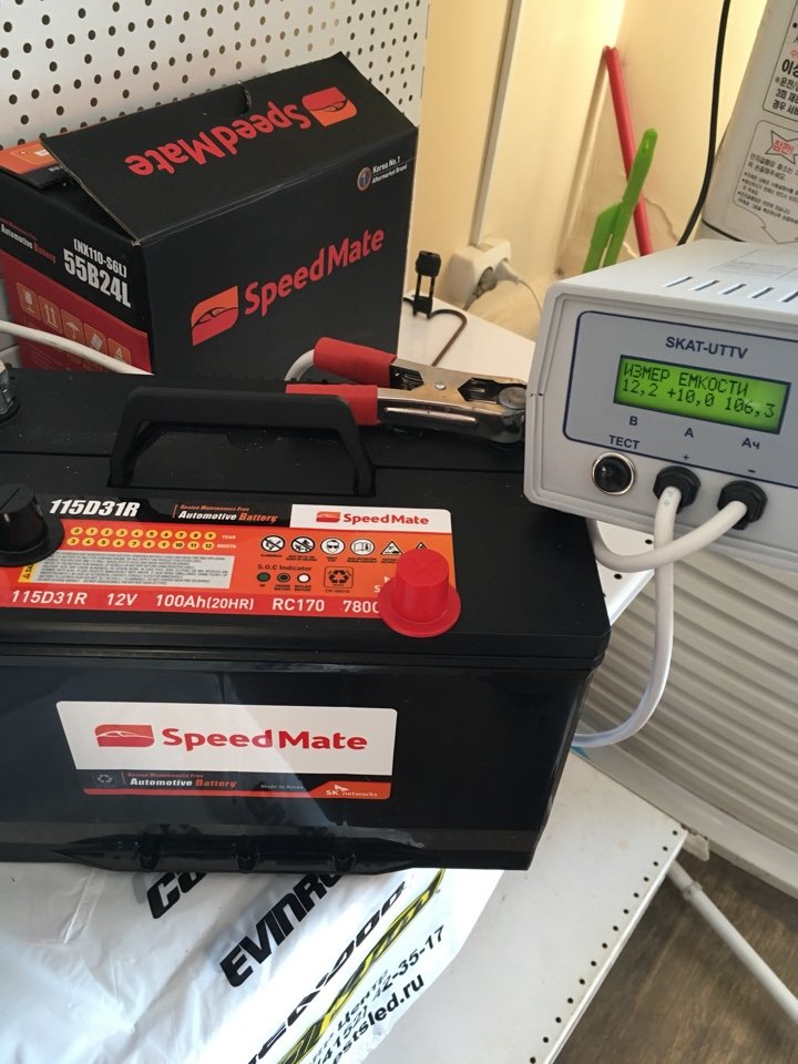

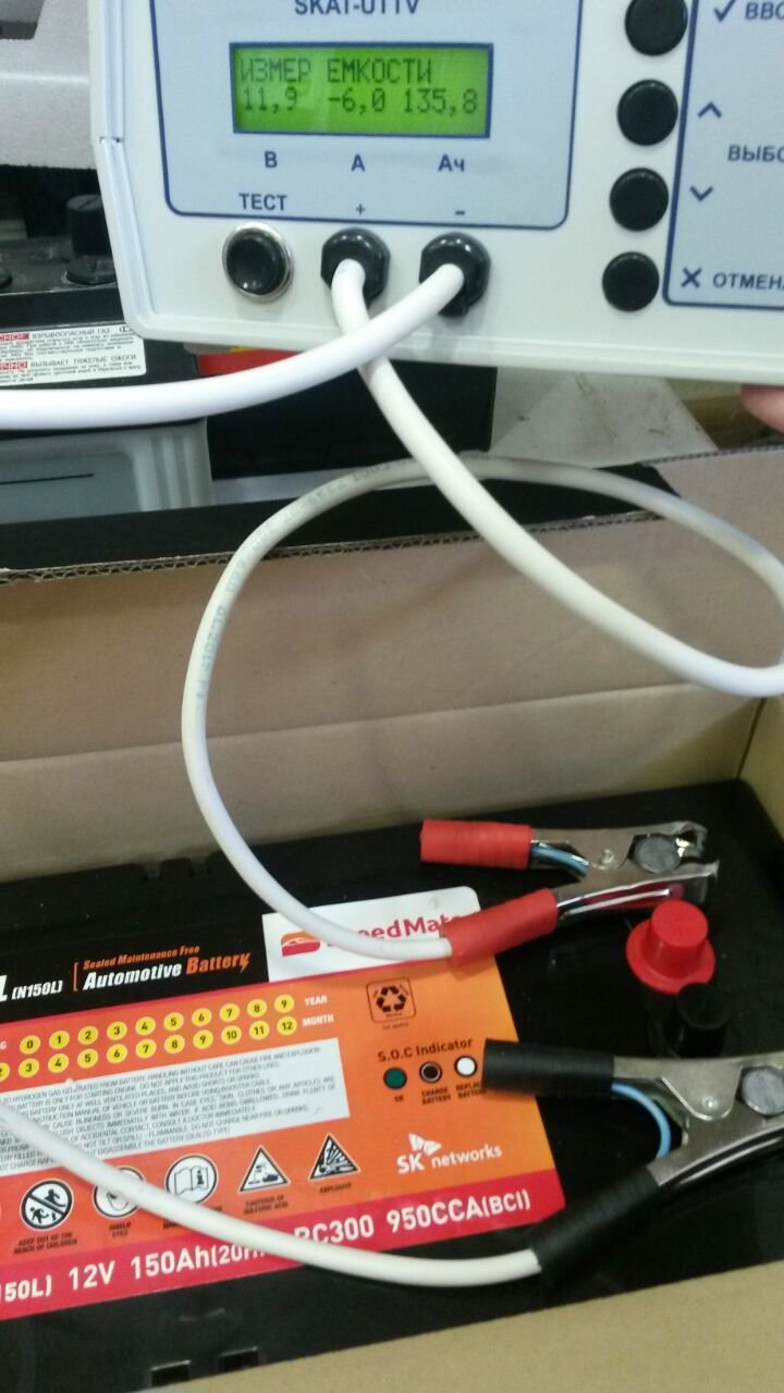

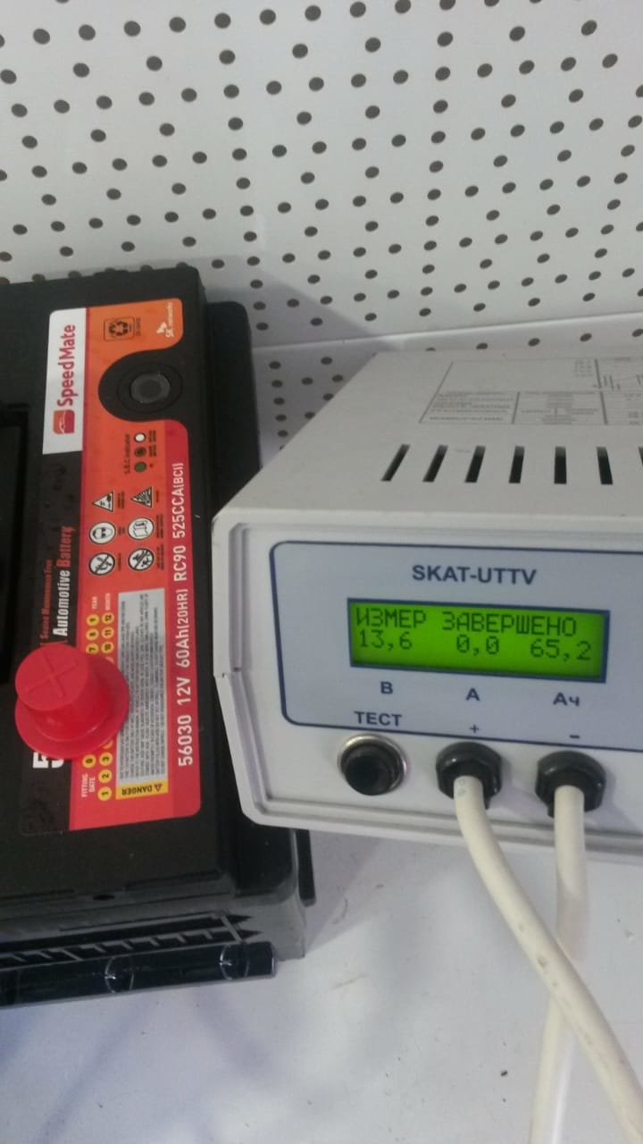

Ниже непосредственно результата разрядных тестов .
К сожалению только один бренд , но позже могу скинуть все что угодно от Оптимы и Варты до вообще малоизвестных батарей
ниже же как видим еще идет разряд батареи , он свои 150 а/ч по итогу наберет .

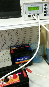

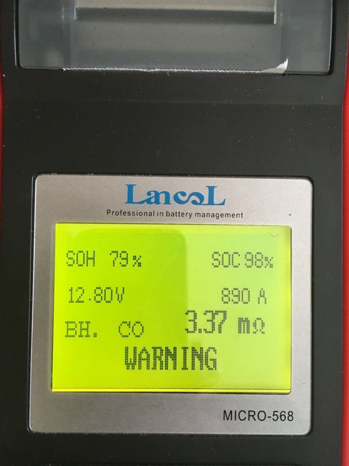

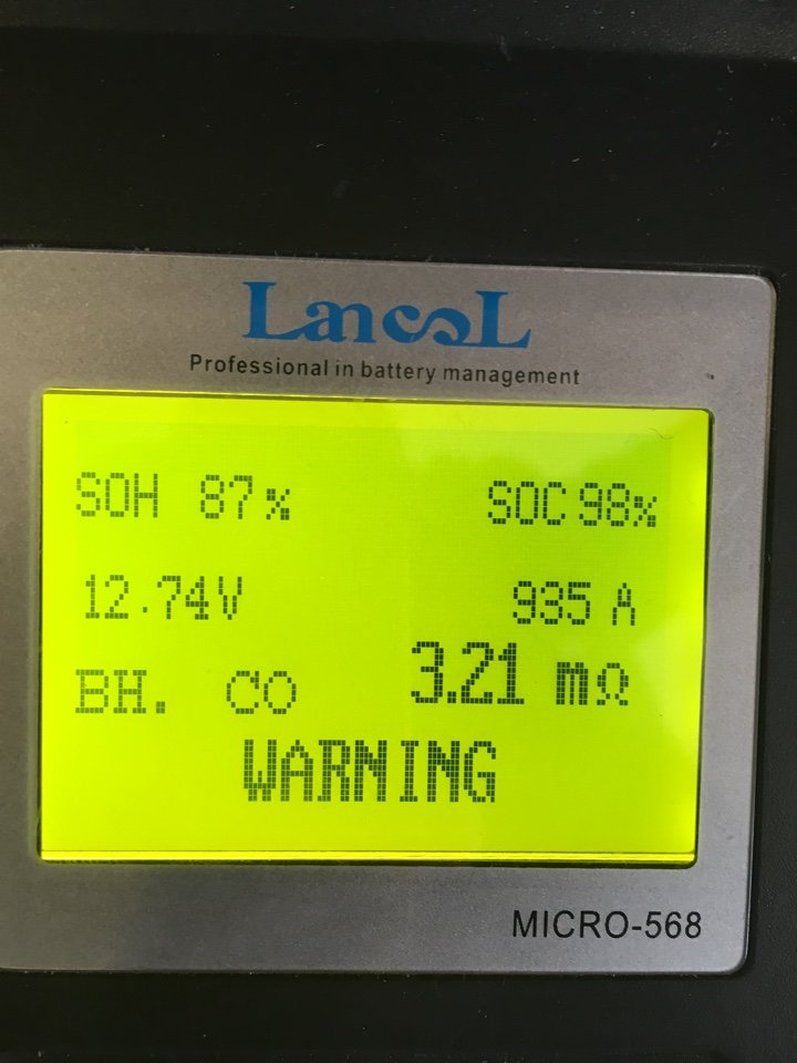

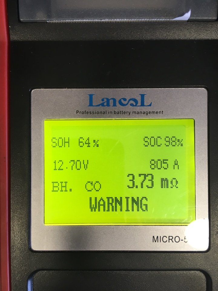

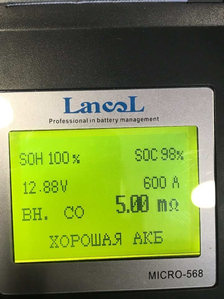

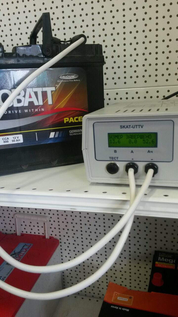

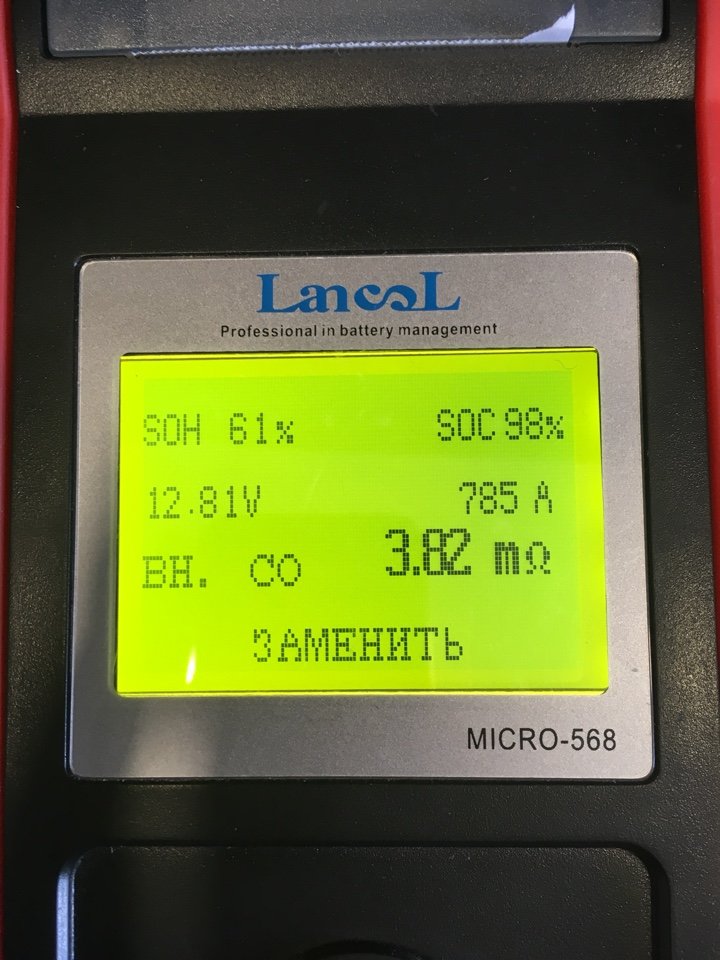

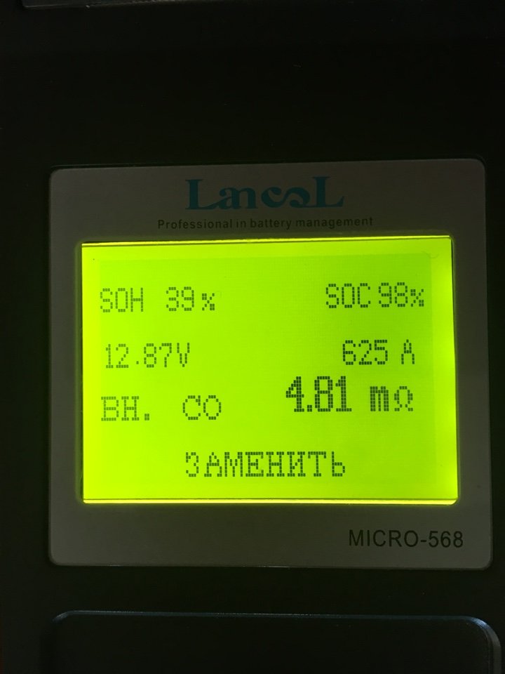

Ниже результаты не совсем соответствующих своим параметрам батарей .
Только два примера , под рукой просто больше нет ( 1 батарея номинал 90а/ч ,

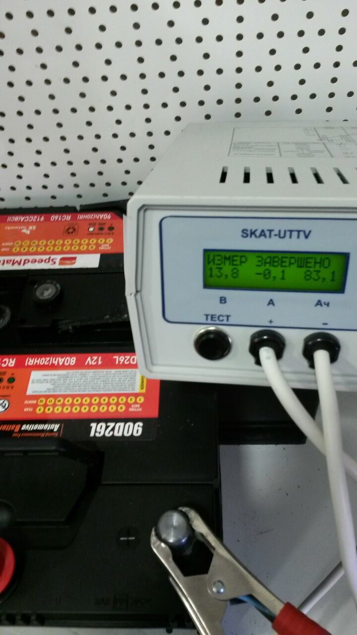

Заводская FB с LX570 , 2017 год , пробег 3 000 км . Автомобиль выходного дня , посажена в 0 с заморозкой .
Это показания после оттаивания и зарядки каким то автоматом ( OPTIMATE  вроде был ) .
Затем  различные манипуляции с батареей и в результате около 75 а/ч . То есть все равно около 25 %  сразу батарея теряет  после льда в банках.

Потому, что это 115D31.
