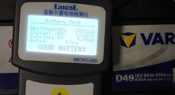

IMG_20190228_142608.thumb.jpg.66f8e5c6df8b60cae95466f46618d527.jpgНачнем. Выбраны братья-близнецы, производимые Джонсоном в одном японском корпусе D23L (230*170*220mm) полярность 0, все новые произведены в 18 году, одна бу (Гигаватт) - 17гв   -   Varta 565 411 057 - 65Ач/570А Испания, Varta  560 410 054 - 60Ач 540А Чехия, Energizer 560 412 051 - 60Ач 510А Чехия и бу-шная Gigawatt 560 412 051 - 60Ач 510А Чехия. Вот они -

Самый мощный - Варта 65Ач 570А - заряжен не очень 12,6в , но выдает 585А и 4,69 мОм.
Изменено пользователем krufel
Стандартный - Варта 60Ач 540А - заряжен хорошо 12,75в , выдает заявленные  545А, но внутренне сопротивление уже больше - 5,03 мОм.
