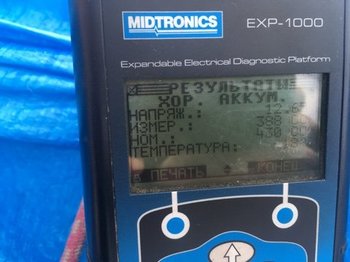

Интересно -  как зависит внутреннее сопротивление от температуры.
Позавчера батарея при долгом хранении   около  +10+13 С
Утром будет результат этой же батареи  после 2 дней  отстоя при около -15 С

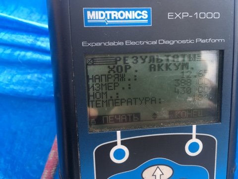

-18 С  , отстой около 20 часов
