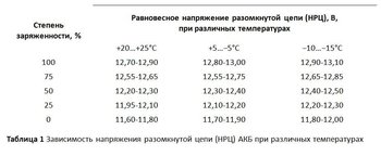

Крюк , меняйте сервис.  Это не специалисты, или у них такое отношение к иностранцам, или  подход  типа "прокатило" .  батарея с НРЦ ниже 12,2-12.3вольта это уже сигнал к необходимости батарее плотно пообедать.  И для этой батареи если заряжать автоматическим ЗУ выбирать  вариант батареи в зависимости от типа ЗУ.   Какое ЗУ у Вас в распоряжении?   Если верить QR  коду то батарейке уже пятый год.   Надо её зарядить правильно и она  в принципе ещё послужит, конечно с учётом того какие у вас морозы зимой. Но  именно зарядить,  а не заряжать!  А то без контроля результата можно заряжать хоть каждый день , а результата не будет.  Сколько вы проработаете если вас не кормить нормально?  В Финляндии работают на сервисах и наши соотечественники,  лучше к ним обратится, общий язык проще найти.

   Тогда возникает вопрос : как можно НРЦ12.07 вольта считать нормальным?  Это  напряжение разомкнутой цепи показывает что батарея практически заряжена на 15-20%   А распечатка с какого экспресс тестера АКБ ? Обычно при таком НРЦ Ланколовский, или  Вosch   тестер выдают рекомендацию, типа заменить , или зарядить и повторить проверку.  Са/Са батарею ниже 50-70 % вообще разряжать нельзя,  тем более долгое время хранить в разряженном состоянии. Табличка НРЦ/ степень заряженности посмотри сам чтобы ориентироваться.

 Измерения при тестировании должны быть корректными, Либо измеряем НРЦ, при отключенном зажигании и нагрузках - тогда можно судить о заряженности батареи, либо 10 секунд нагрузочной вилкой с известным током, обычно 100,200 ,400,600 ампер для батарей разной ёмкости,чтобы оценить по напряжению и характеру его изменения за эти 10 секунд оценить общее состояние батареи, её способность держать нагрузку. А лучше и то и другое. А проверка напряжения при включенном зажигании это не о чём, поскольку ток при этом не известен и поэтому проанализировать результат по напряжению  не возможно. Ток может быть и 2-3 ампера после отработки бензонасоса, а может быть и 6-9 ампер если включены габариты  и если включен вентилятор отопителя то в зависимости от скорости тоже плюс 1-4 ампера,  Короче говоря,  проще самостоятельно измерить НРЦ через 15 минут после  остановки двигателя и выключения зажигания, при закрытых дверях и багажнике, чтобы  исключить потребление тока лампами подсветки салона и багажника Мультиметр по любому вещь полезная в машине , а при цене простейшей модели от 5$   это вообще копейки по сравнению с возможностями , которые он даёт.  А по интерпретации результатов измерения можно на форуме получить подробную консультацию бесплатно. На современных авто с учётом времени засыпания  измерять желательно через 30 минут, а у Фордов даже до 40 минут.

Крюк 12,07В под нагрузкой очень да же нормально...а 12,5В без нагрузки это хоть и не настойчивое, но все же приглашение на подзарядку акума....
