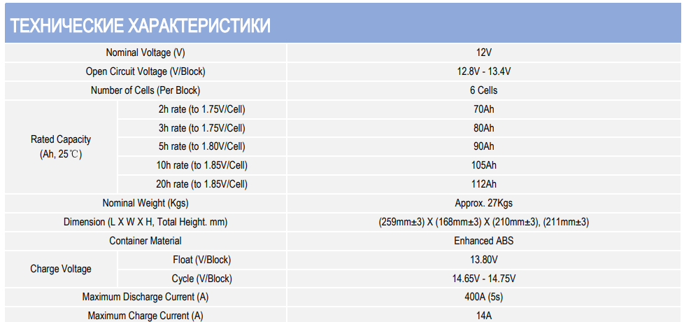

Максимальное напряжение одноступенчатого CC/CV заряда, он же в аккумуляторной технике называется "заряд со снижением тока", хотя с точки зрения электротехники правильнее сказать "заряд со стабилизацией/ограничением тока и напряжения" маркируется как cycle, и часто написано не только в паспорте, но и на корпусе АКБ. Но для более сложных, многоступенчатых профилей, (которые реализует автомат, либо человек, контролируя температуру, газовыделение, плотность, напряжение, ток, регулируя их), допускаются и предписываются напряжения, более высокие, чем cycle voltage.
Пример - инструкция к гелевым тяговым Chliwee EVF. Как известно, гель особенно боится газовыделения. И в технических характеристиках мы видим знакомое напряжение завершения заряда.

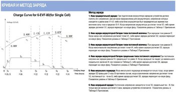

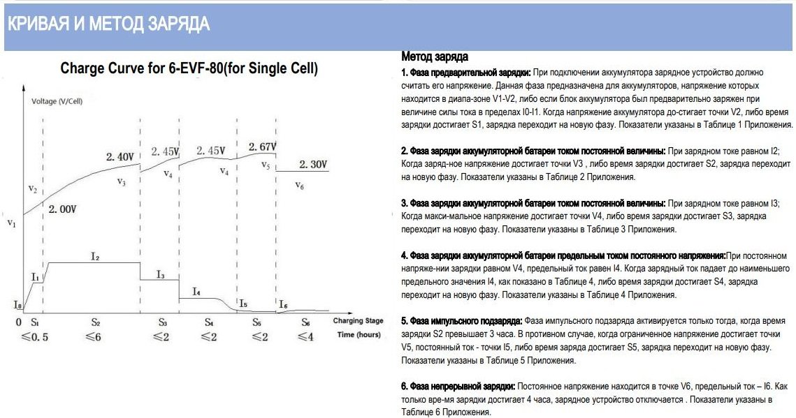

Далее в том же документе 6-ступенчатый рекомендованный профиль, где cycle является максимальным напряжением только для первой ступени, далее идут более высоковольтные, вплоть до 16 вольт!
Но профиль предписывает для каждого этапа не только ток и напряжение, но и максимальное время, а также условия активации, завершения или пропуска этапа и перехода на следующий. Указан и коэффициент температурной компенсации.
Cycle - напряжение, при котором исправная АКБ может безопасно дозаряжаться несколько часов. При float - пребывать несколько лет, (если АКБ предназначена для буферного режима). Но ни cycle, ни float не дают гарантии полной заряженности (десульфатированности) и сбалансированности АКБ. Теория, практика и нормативы предписывают и циклируемым, и стоящим в буфере, и стартерным аккумуляторам периодически производить выравнивающий дозаряд для компенсации недозаряда и сульфатации, под соответствующим контролем, в т.ч. с проверкой целостности и чистоты корпуса, клемм, пробок и вентиляционных отверстий при их наличии, надёжности контактов, уровня, чистоты и плотности электролита, или влажности стекломатов или геля.
