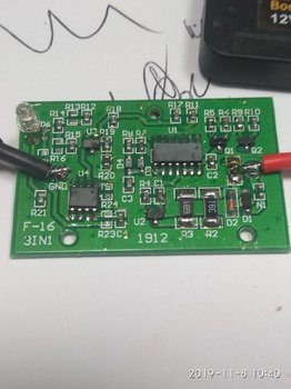

14.10.2019 в 11:44, denkisan сказал:
  После установки  F-16 Pulse King  периодически смотрел состояние Ланколом Микро200 в итоге изменения в лучшую сторону не особо значительны  вот по порядку SOH  400, 410, 445, 450, 430, 410, 405,  430а   и соответственно внутреннее R= 6.86,  6.66,  6.16,  6.10, 6.35, 6.68, 6.75,   6.37 мОм    За это время проехал порядка 360 км и один раз на пару часов, пока возился в гараже подключал ЬЛ1204 на 4 программе, дождался загорания зелёного светодиода, но до мигающего не дожидался.  Эту "подкормку или подпитку" сделал после того как увидел снижение  параметров.до 6.75 внутреннего сопротивления.
  Так что особого смысла за эти три недели теста не увидел. Представителю так и напишу,  и обещанного повышения оборотов ХХ до 920 об./мин с 800 тоже не увидел. Чешутся руки вскрыть и посмотреть что же там внутри, но пока воздерживаюсь.
 Прошёл месяц , за это время ССА снизился (по показаниям Ланкол Микро 200) до 380 ампер а Rвн=7.18 мОм.  Вскрыл эту коробочку, внутри печатная плата ,её вид на фото. А поскольку заметной пользы от этого Кинга не обнаружилось, то хвастовство в мануале пустая брехня, не заслуживающая внимания.  Так что то что фирма Тайваньская  ни чем не лучше многих поделок из поднебесной,  шефу её протулили на выставке,
  Изделие из серии завихрителей для карбюратора.  Представитель сослался на занятость и на связь больше не вышел.

08.11.2019 в 12:21, denkisan сказал:
Пошерстил тему  на электротранспорте по десульфататорам.  Просматриваются  общие черты,  у этой штуковины есть отличие, которое позволяет не отключать его от батареи, она сама отключается как только НРЦ снижается до 12,4-12,5 вольт.  Характер импульсов по спектральному составу довольно близок к спектру используемому на профессиональном ЗВУ Торнадо Гарантия. Вот только токи значительно ниже, ведь коммутируется ток ключём через резистор с сопротивлением 247 Ом плюс падение на диоде Шоттки и канале самого транзистора  Эти  максимум  14,5/250 = 0.05 ампера , т.е 50 ма, это батарее  как слону дробинка..  Но самое основное - отсутствие индуктивностей, не понятно каким образом  без конденсаторов и индуктивностей запасти энергию чтобы  воздействовать на сульфаты? А   надпись на корпусе 3 -in -1     Booster, Fuelsaver , desulfator   получается  чисто рекламный маркетинговый ход?

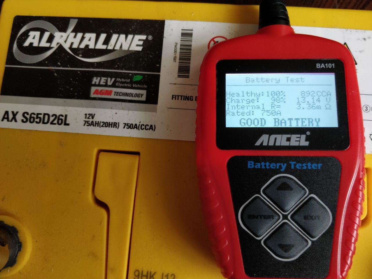

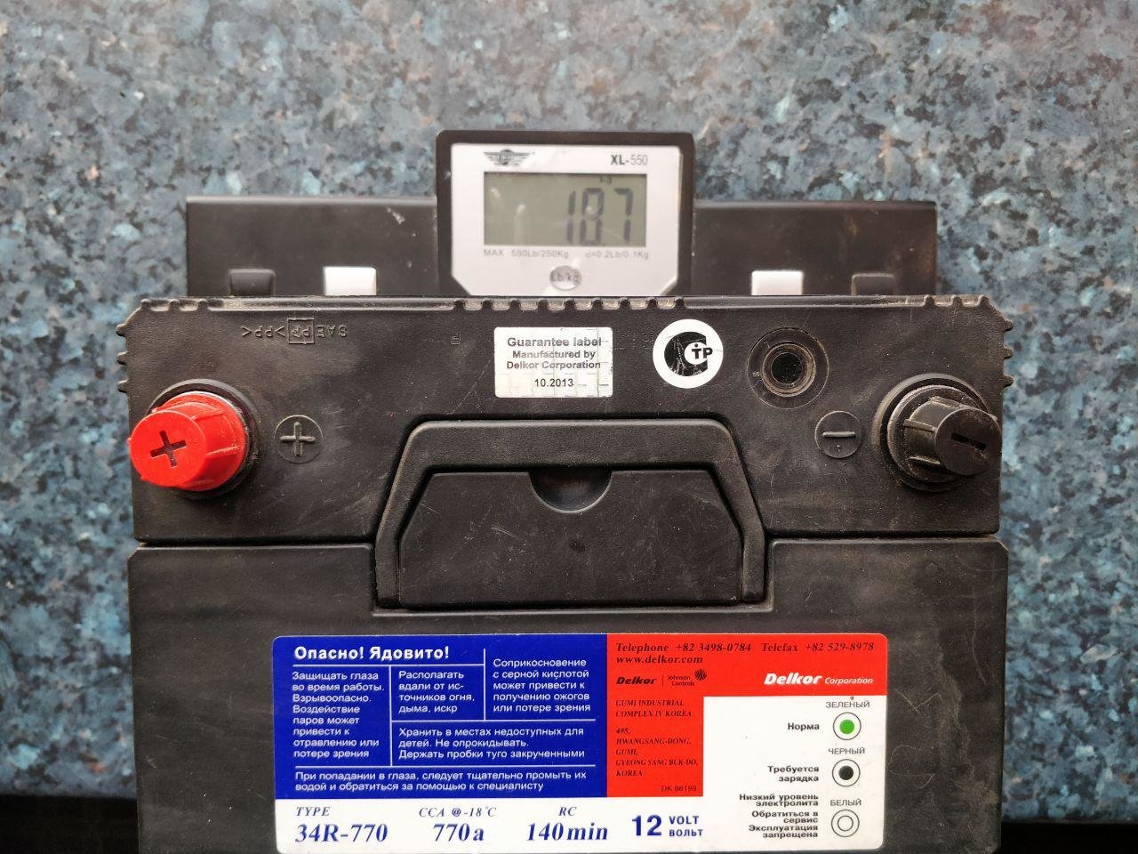

Произвел контрольное взвешивание и тест двух акб.
1) старый American 34R770 производство Delkor 10.2013, технология CA\CA c добавлением серебра (якобы) с заявленными характеристиками 90ач и 770А пусковой
18.7 кг
тест прибором
2) новый AlphaLine S65D26L производство Atlas (не уверен на 100%), изготовлен по технологии AGM с заявленными характеристиками 70ач и 750 пусковой
20.7 кг
тест прибором
Гымм.... вот и делай выводы ) по вес/ёмкость явно что то не так... или делкор врет и не доложил явно свинца, или он с 2013 года высох ))) или же альфалайн переложил )
Кто что скажет? Коментарии? Выводы по сопротивлению нового и старого акб?

22 минуты назад, HarDik сказал:
18.7 кг
20.7 кг
Гымм.... вот и делай выводы ) или делкор врет и не доложил явно свинца, или он с 2013 года высох ))) или же альфалайн переложил )

Я и не думал сравнивать сопротивление агм и са/са АКБ.
Я сравнил вес и заявленная ёмкость и пусковой...
Изменено пользователем HarDik

54 минуты назад, HarDik сказал:
Нельзя сравнивать два аккума, сделанных по совершенно разным технологиям в разрезе веса. Там же наполнение совершенно разное.
Тем более в американском типоразмере емкость в принципе измеряется в резервных минутах, а не Ампер*часах и ток в SAE обычно указывается.
Изменено пользователем Maximuss

По весу сравнивать в принципе можно и это самый лучший показатель - медалист с 18,7 кг был изначально около 80ач, про 90ач приврал не Делькор, а обладатель торговой дерьмомарки.
У Альфалайна (Атлас) вес нормальный и поскольку Агм всегда идут с запасом 10-15% по ёмкости, то реальных там около 90ач по шкале наливных.
Ток на атласе мерили в режиме agm flatplate?
