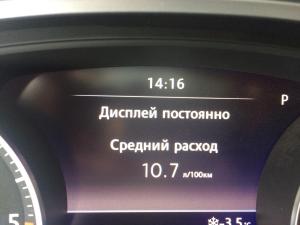

Масло по акции Akkora 0w-40. При -20 стартер крутит легко.
Проверил щупом уровень, 250 мл слопало за 2570 км (совпало с показанием бортовика), в общем терпимо.
На щупе масло при -4 градуса светлое (дт хорошее, egr в норме), деструкции масла нет, отработало 83 часа.
показания бортовика:
post-10155-0-42182900-1518354966_thumb.jpg post-10155-0-27992000-1518355002_thumb.jpg
post-10155-0-76526800-1518355035_thumb.jpg post-10155-0-49247100-1518355064_thumb.jpg
