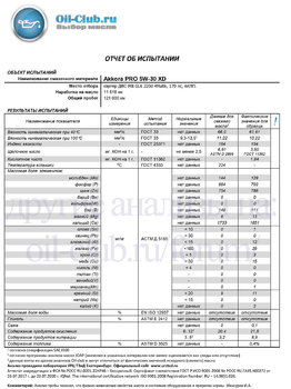

Масло: Akkora PRO 5w-30 XD
Автомобиль: MB GLK 220d 4Matik, 170 лс, АКПП
Общий пробег на одометре: 121ткм
Пробег на масле: 11 618км
Моточасы: 437мч
Израсходованное топливо: 9.5л/100км
Доливка масла: Не доливал
Присутствие отложений в двигателе До: Нет
Присутствие отложений в двигателе После: Нет
Автозапуск: Не использовал
Наличие чип-тюнинга: Нет
ГРМ: Цепи
Предпусковый подогревы: Нет
Период эксплуатации:  Зима/Лето
Срок эксплуатации: 5 месяцев
Топливо: ДТ Лукойл
Режимы: 70% город, 30% трасса
Фильтр масляный: Filtron
Фильтр воздушный: Man
Марка антифриза: G11
Обьём заливаемого масла: 8 литров
Отбор масла через: Пробка
Отбор масла проходил с горячего или холодного двигателя: Горячий
Что было до этого масла: Период смены 5-7ткм
Лукойл Кларитек 5w-30, последние шесть смен масла.
Промывка промывочным маслом: Нет
Присадки: Не добавлял
Akkora PRO 5W-30 XD на Mercedes Benz GLK после 11 618км (UOA BASE).pdf
Akkora PRO 5W-30 XD на Mercedes Benz GLK после 11 618км (UOA BASE) копия.jpgAkkora PRO 5W-30 XD на Mercedes Benz GLK после 11 618км URC копия.jpg
Мерс даже за 11 600км (437мч) не смог посадить среднее щелочное масла :) Вот такая вот она "плохая российская соляра" :)
Думаю что износ все таки для этого двигателя в норме. Все таки 437мч это громадно много - износ металлов просто накопился за долгую наработку.
Все-таки температура в дизельном ДВС не такая высокая, как на бензиновом. Отсюда масло окисляется значительно медленнее.
У меня сейчас такое масло залито и я планирую его катать не менее 300 моточасов.
Dimmy недавно присылали мне анализ со скании с 43литрами в системе, масло убито за 8000км. API CJ-4.
torcon Не верю в оксидирование, либо в свежем либо в отработке. Большой прирост нитрования относительно прироста оксидирования.
Dimmy Оксидирование и нитрования должны примерно одинаково расти. Если нет - то проблемы с температурами в агрегате.
Может не работает корректно система охлаждения (антифриз).
На счет износа согласен - не значителен на данных пробегах.
м/ч немало, но и картер 8 литров как никак...
так понимаю (судя по анализу) это не сильно спасает и менять даже "манерные" масла нужно "пораньше".
алюминий и медь не кажутся нормальными
om651 ?
Изменено пользователем Alehandro
Dimmy Откуда инфа про температуру?Это же не старый дизель, это современный.
Металлов много, особенно меди и аллюминия.Я бы сократил интервал, имхо

Имеешь в виду, что у них рабочие обороты до 4000 подросли? Логично. Тогда вся соль в огромном картере.

если там 651 двигатель, то у него есть ряд нюансов, из-за которых многие льют масла погуще и следят за давлением масла, особенно, если много города
хотя, 646 тоже те еще сюрпризы может выкинуть на пробегах около 130-150ткм при преобладающем городском режиме
om651 ?
да,651.

да,651.
насчёт элементов не знаю, дизеля не мониторил.
ну да, тогда у тебя сильно умный масляный насос, который может выкидывать всякие сюрпризы
Dimmy я про температуру ож и масла. Дизеля подтянулись к бензинкам
ПавелТ, ну так и я о том же: подросли рабочие обороты и t жидкостей тоже как результат.
А вообще интересно было бы понаблюдать за t масла в картере современного высокооборотистого дизеля.
