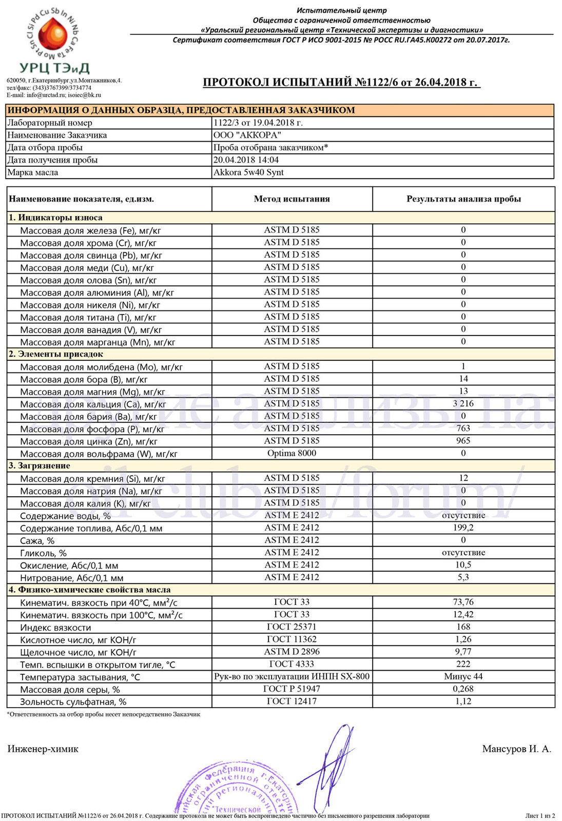

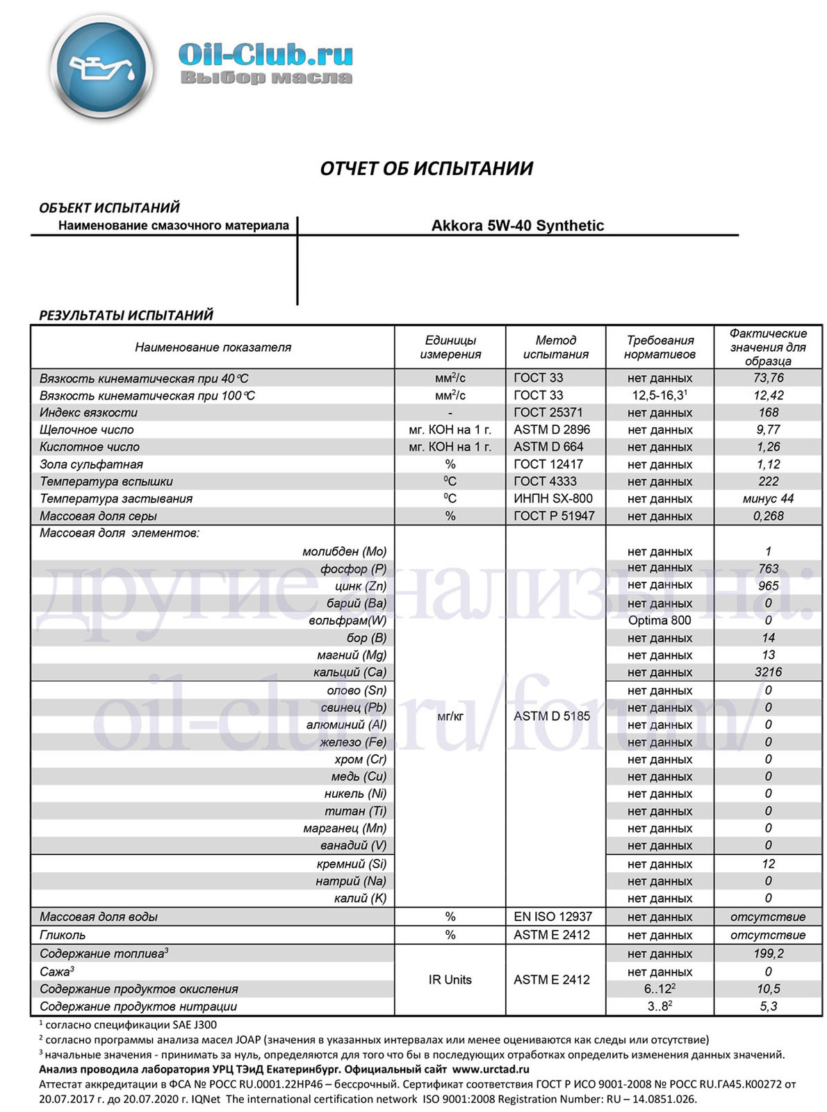

Масло заявлено как: API: SM/SL/CF ACEA: A3/B3, B4; MB 229.3; VW 502 00/ 505 00; Opel, Porsche.
1) Масло удовлетворяет требованиям стандарта SAE и может называться 5W-40 (при 100С норма с минимальным отклонением, CCS не известен, но t застывания нормальная)
2) Вязкость при 100С = 12.42 сСт - чуть ниже, чем положено для SAE 40 (>12.5 cCт), но 0.08 сСт рассматривать не серьезно. Если быть строгим, то это масло на грани классов SAE 30 и 40. Все-таки желательно иметь запас хотя бы в 0.5 сСт, т.к. переход масла в другой класс SAE в процессе эксплуатации считается браковочным показателем, а это масло сразу после заливки и смешения с SAE 30, залитом ранее, или от 1.5-2% бензина тут же превратится в 30-ку
 3) Щелочное число = 9.77 - нормальный результат для полнозольника, что говорит о достаточных моюще-нейтрализующих свойствах данного продукта. На фоне кислотного числа = 1.26 - выглядит достойно
4) Зольность сульфатная = 1.12% - Хороший результат до полнозольного масла на современном крепком пакете
5) Температура застывания = -44С - нормальный показатель для гидрокрекингового 5w40
 6) Температура вспышки в закрытом тигеле = 222C - норма
7) Сера = 0.268 - говорит о современном пакете Lubrizol на салицилатах Кальция и чистых базовых маслах
8) Противоизносные присадки ZDDP представлены привычной парой соединений Цинка и Фосфора. Моющие/нейтрализующие присадки в виде салицилатов.
Вывод: перед нами хорошее масло уровня MB229.3 / VW 502/505. Пакет присадок Lubrizol намекает на хороший ресурс. Из недостатков: вязкость при 100С на нижней границе заявленного класса SAE - желательно все-таки создавать запас на уровне 13-13.5 сСт. Либо наоборот чуть снизить вязкость до 12-12.2 сСт и заявлять это масло как 5w30 A3/B4. Так будет надежнее. Будем надеяться, что с такой вязкостью получилась именно эта партия. (Описал Dimmy)

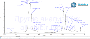

Интересный момент, по ИК спектру это VHVI, а температура застывания -51С как у ПАО. :)
Я думаю, это УРЦ так t застывания мерит. Метод более мягкий что ли. В старой Лабе было бы -47С, что для кряка нормально.

 Скажи, за счет чего это масло имеет Арi SM и допуски выше, по сравнению с  classic. SLи МВ229. 1 Они же позожи и по присадкам и вообще в целом.
алексей81, это совершенно разные масла. У одного пакет на сульфонатах, у другого - на салицилатах. Естественно, разное качество загустителя. Да, база может быть одинаковой, но уровень качества у этих масел отличается на порядок. Вот так обманчиво судить о качестве масла по циферкам анализа. Сравни с Лукойл Супер 5w40 и тоже его в аналоги запишешь ;)

УРЦ да мягче определяет, но не смотря на это температуры за -50С это у УРЦ были всегда ПАО, тем более в вязкости 5W-40. Тут короче выбор из двух, либо гульнул Кристалл SX-800 (пурпоинт) либо гульнул ИК спектрометр Фурье, а точнее наверное кувета опять мозг выносит...  :) В общем чего гадать, надо попросить лабораторию прогнать через ик спектрометр еще раз.
Испаряемость по Ноак тоже не помешало б узнать...
УРЦ не тестирует к сожалению NOACK. Испаряемость конечно бы подсказала сразу что это.
Измерили еще раз температуру застывания (раньше было определено -51С), получили результат -44С. Теперь все сходится, ИК спектр не обманывал - это VHVI.
