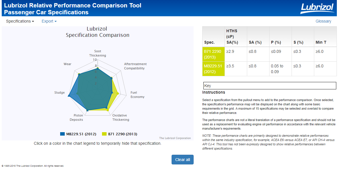

Не ради спора, а истины для: если наложить 229.51, то вряд ли PSA его перекроет, но там никаких антиоксидантов для обычных С3 не требуется.
В части окислительной стабильности перекроет ;)  Для этого и вводят доп антиоксидант, имхо :)
Изменено пользователем VAn12
Ну с 504/507 они как раз одинаково накладываются по антиокислительным свойствам. Тогда логика есть.
