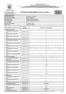

Масло заявлено как: API SN/SM/CF; ACEA A3/B4; VW502.00/505.00; MB-Approval 229.1; Renault RN0700.

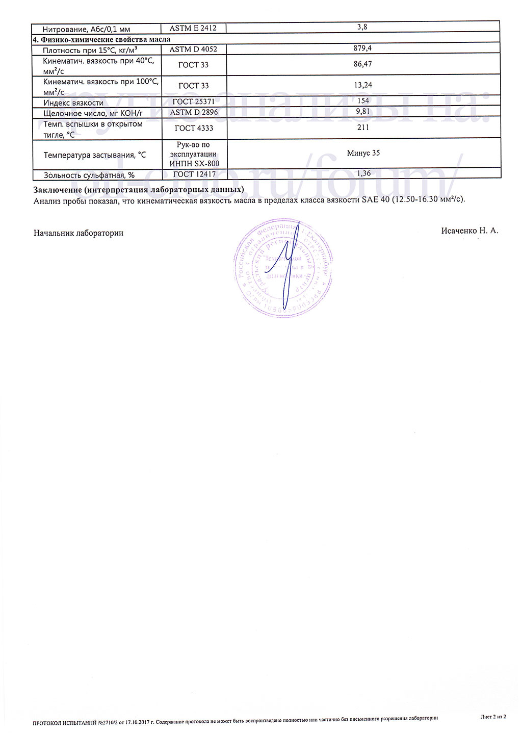

1) Масло удовлетворяет требованиям стандарта SAE и может называться 10W-40 (при 100С норма, CCS при такой t застывания должна быть в установленных пределах)
2) Вязкость при 100С = 13.24 сСт - нормально
3) Щелочное число = 9.81 - приличное, что говорит о хороших моюще-нейтрализующих свойствах (УРЦ немного занижает TBN)
4) Зольность сульфатная = 1.36% - норма для полнозольника на сульфонатах Кальция и с таким жирным ZDDP
5) Температура застывания = -35С - нормально
6) Температура вспышки в открытом тигеле = 211С - низковата, но это похоже на особенности измерения УРЦ
7) Противоизносные присадки ZDDP представлены привычной парой соединений Цинка и Фосфора, но их содержание значительно выше большинства современных масел, т.е. защита должна быть на высоте. Моющие/нейтрализующие присадки в виде сульфонатов (предположительно) Кальция + беззольный дисперсант на основе сукцинимида Бора.

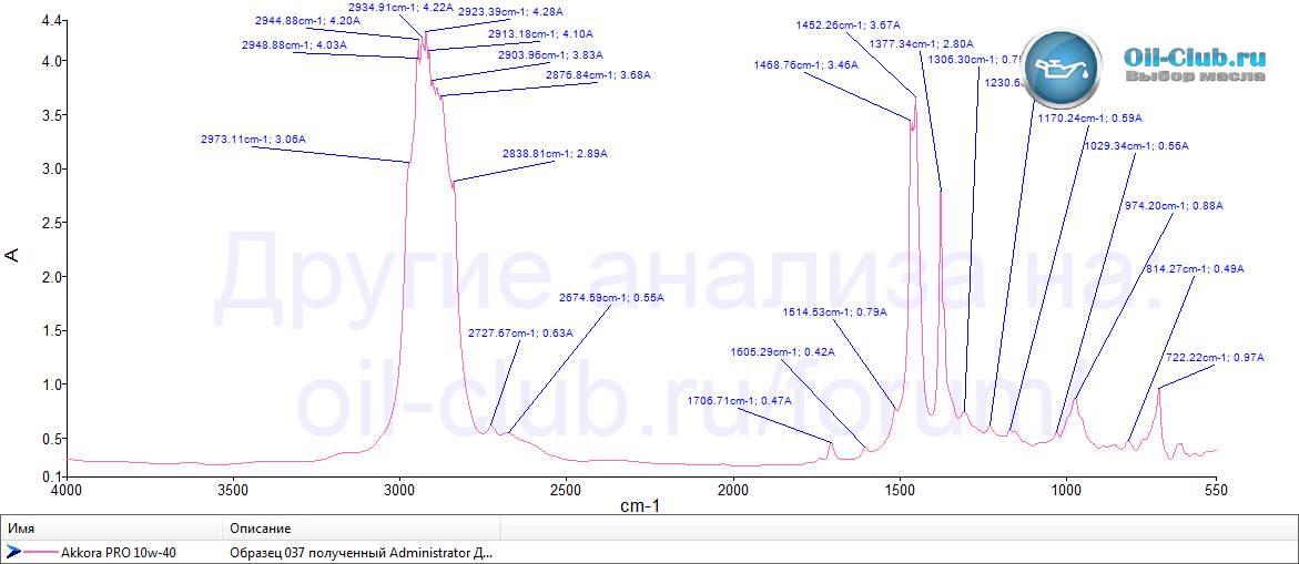

ИК Спектр Фурье говорит о том что масло на основе гидрокрекинга VHVI
Вывод: перед нами хорошая, но немного противоречивая полусинтетика: с одной стороны, современная гидроочищенная база, с другой - пакет присадок с конским содержанием Цинка и Фосфора. Кроме того, в масле есть сукцинимид Бора, что в подобных п/с встречается редко. Словом, достойный продукт для возрастных авто, в которые не установлены ограничения по зольности масла и содержанию Фосфора. (описал Dimmy)
Не низковат пик 0,97 для VHVI? Особенно с учетом того, что кювету (или что там) почистили? Да и производитель заявляет как "полусинтетическое"
ага попробую обьяснить :) Когда почистили кувету в УРЦТЭИД пик на волне 722 стал показывать ниже. То есть VHVI раньше показывал 1.04-1.06. После чистки куветы VHVI стал показывать 0.94-0.97.
То есть получается что не низковат. Не смотря на заявление о полусинтетике, здесь пик похож на VHVI. НО как мы все помним, поляки одни из немногих в Европе делают Mineral OIl Group II - и если они сделали эту полусинтетику на этой группе - то такой пик и будет показывать. Его легко спутать с VHVI Group III. :)
Вот примеры последних анализов VHVI после прочистки куветы
пик 0.93 http://www.oil-club.ru/forum/topic/30725-mag1-dexos1-0w-20-api-sn-svezhee/
пик 0.93 http://www.oil-club.ru/forum/topic/30743-petro-canada-supreme-synthetic-0w-20-api-sn-svezhee/
пик 0.94 http://www.oil-club.ru/forum/topic/30689-idemitsu-5w-30-api-sn-tajland-svezhee/
А раньше до прочистки было примерно так:
http://www.oil-club.ru/forum/topic/28682-ngn-future-0w-20-api-sn-svezhee-partii-s-062016/
Почему я так и решил. Но пока мы не привыкли к передрягам с ИК спектрометром, еще рано мне что то утверждать - нужно хотя бы полгода анализов ПАО VHVI минералка, что бы понять его... Поэтому пока под вопросом.
