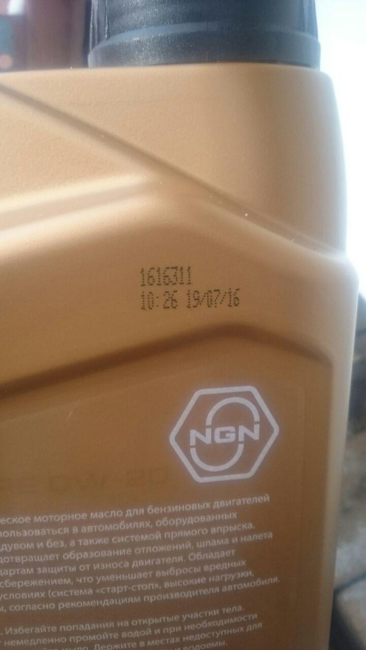

Поддерживаю неоднократно предлагаемое предложение: при выкладке анализов свежих масел обязательно указывать дату производства, желательно с фото беч кода на таре. На худой случай в названии темы указывать год выпуска, например "NGN Future 0W-20 API SN свежее (2016)".
Edited by petrik72
Share this post
Link to post
Share on other sites
Авторы анализа, да попрошу фото с двух сторон и близко код партии. Если осталось конечно :)
Share this post
Link to post
вот с этой банки сливали.
Share this post
Link to post
Не осталось ее? Покачественнее фото на бланк ойл клуба..
