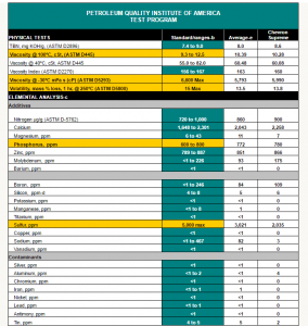

Вот анализ Шеврона с pqiamerica с этим же пакетом:
Или Энеос тот же самый: http://www.pqiamerica.com/March2013PCMO/eneossyn.htm
У всех щелочное различается всего на 0,1 и равно плюс-минус 8,6. И тут вдруг появляются два масла (Kixx и NGN) в одно и то же время на том же пакете, но с щелочным на единицу выше. Не наводит на мысли? Тем более если учитывать, что NGN и Eurol являются полными близнецами и льются на одном заводе, то вывод напрашивается сам собой. Возможно стоит немного подождать, посмотреть что будут показывать дальнейшие анализы от УРЦТЭиД, но я считаю, что тут такого высокого щелочного нет - это косяк лабы. Время покажет, действительно ли это так :)

Van12 я один из тех кто не поверил в такое щелочное. :) Ты аргументы правильные привел, именно с этими аргументами я двинулся в УРЦ, они перепроверили обоим маслам щелочное число.
И смотри какие разбеги у метода ASTM 2896.
"По щелочному провели все процедуры установки титров. Каждую пробу измерили по 3 раза. Получилось у Kixx 9,46, 9,73 и 10,07, а у NGN 8,97, 9,16 и 9,25. Результаты удовлетворяют требованиям ASTM 2896 по сходимости. Прикрепляю сканы результатов с приборов."
Если бы я в бланк NGN поставил 8,97 ты бы поверил в эту цифру? Я бы да... :) Не исключаю, может у них где то в реагентах косяк. И возможно следующие анализы на этих пакетах присадок будут с щелочным 8.6. Запросто :) Сам видишь сходимость какая у метода +-полединицы.

Я тоже так подумал, кстати, что с реагентами может быть что-то не то. Про сходимость я все понимаю, ты правильно об этом говоришь, но просто когда на разных концах света в разных уважаемых лабах щелочное отличается на 0,1, и та же УРЦ в декабре прошлого года показала точно такое же щелочное у этого пакета, то тут хоть как говори про сходимость - если сейчас у них получается на единицу выше, то с этим надо разбираться. И тут должно присутствовать их желание разобраться в первую очередь, а не только наше. А сейчас, к сожалению, я его не наблюдаю. Сейчас получается, что они те же масла перемерили на тех же реагентах и получили тот же результат. Логично. Только в чем тут был смысл? :)
