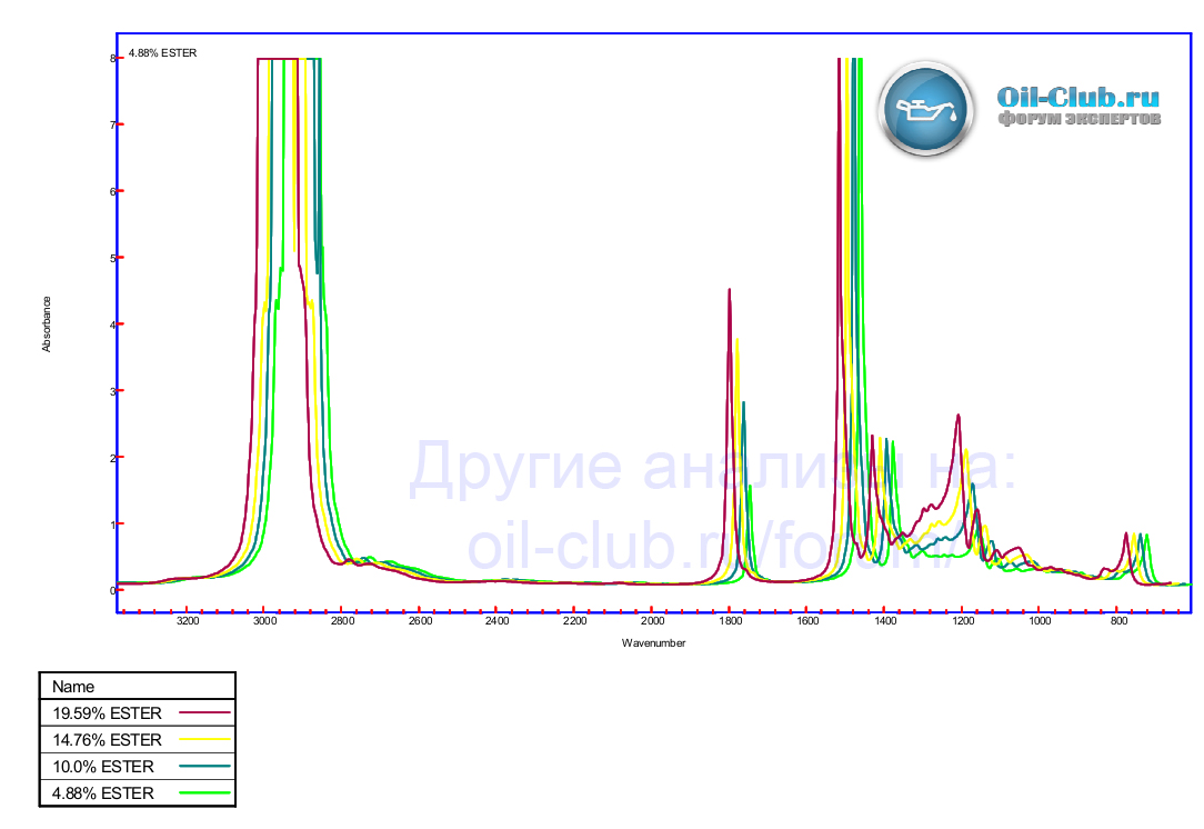

@Wald, да чем чище базовое масло, как я понимаю от парафинов, тем выше тот пик...
Не, там от индекса вязкости базового масла зависит. Длиннее цепочки, больше поглощают, выше пик.

Wald от вязкости тоже зависит но в меньшей степени, там мизеры разницы. Чистота больше влияет на его высоту. Все можно наблюдать в теме, где старая лаба делала шаблонные сравнения между базами.
Спектр показывает наличие, а не отсутствие :)
