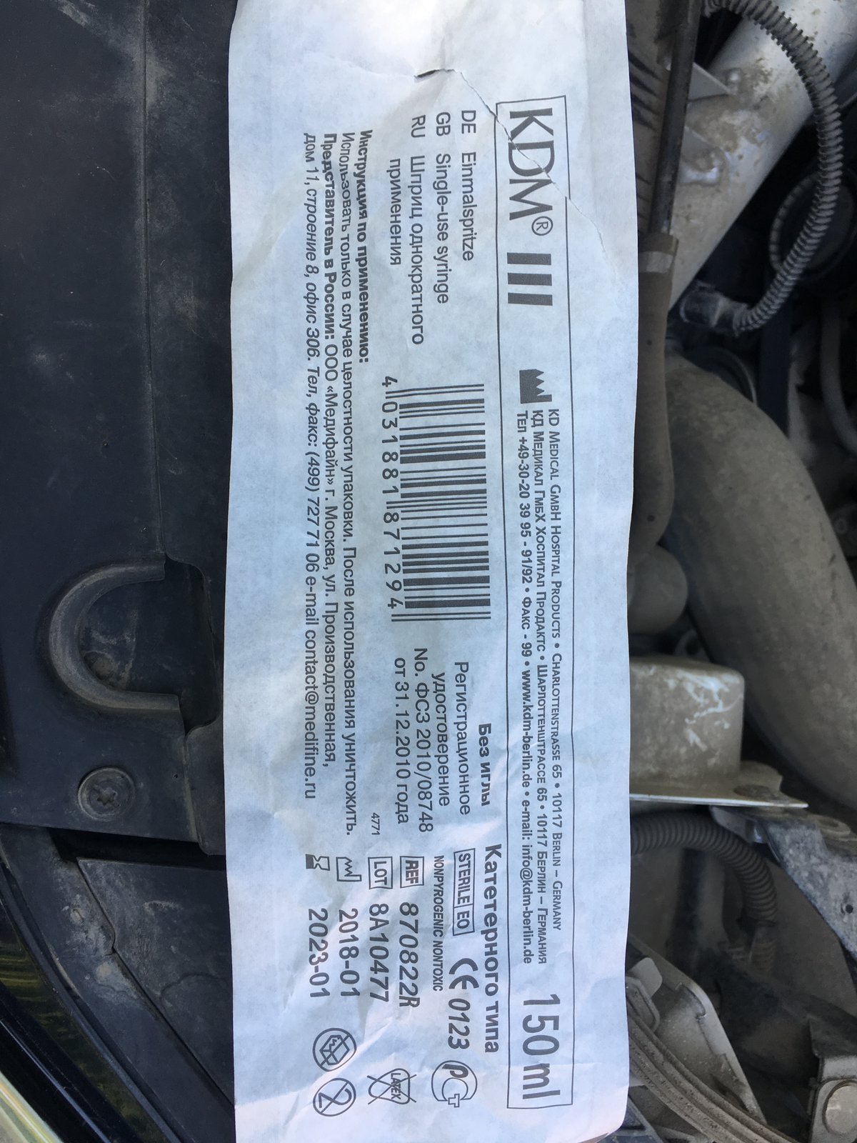

Отобрал масло новым шприцем, новая ваговская трубка для отбора масла, первый шприц с отработкой вылили отдельно (прополоскал трубку-шприц), на следующей неделе отправлю, небольшой отчёт: пробег на масле 9641 км 655FFB71-DF4A-4B55-9C14-59DB1BDAF32C.thumb.jpeg.f0c842c9eeacabfbb396f049a2f90492.jpegМЧ FB29CEB8-0FAA-4C67-88FE-3F81E5050467.thumb.jpeg.e574bb280ccbe38f73ce5a359c132d81.jpegрасход масла составил примерно 90-100 мл на 1000 км, доливал 750-800 мл в процессе, уровень перед забором масла: 7615388A-ADF9-48A6-B389-083568987857.thumb.jpeg.6f5b60102b36bc5bc6b27ae7b94c6cef.jpegрасход на холостых 1C87EC91-CC66-43FA-AE1E-9DD8B73243D3.thumb.jpeg.39aa7820f46299a4e99a1ac191986a5b.jpegсредний расход ДТ за последние 9641 кмB87388DF-EBF6-4FCD-BCFD-2B4EBA0BF7D5.thumb.jpeg.58c39911916105eb6ca711fe279364f0.jpegсредняя скорость за 9641 км79A822A0-0CBB-481C-AF62-1D6FC538AAE9.thumb.jpeg.a20eb120fe1b03392bf833efe9de9879.jpegмасло на щупе с горячего ДВС перед отбором маслаA15523A8-93AA-4871-8163-5A171400CCA6.thumb.jpeg.e7439ec9218825813b18cb42380da84b.jpeg                   Упаковка от шприцаDA8E638E-EFD6-432A-AA18-BD42ED4A1F7A.thumb.jpeg.a9931024b4150c808a45423ddf72ea2b.jpeg
Изменено пользователем sanchell
картинки в разных местах
sanchell Что за ваговская трубка для отбора масла?
1 час назад, VladimirR сказал:
N0201507 VAG
ТРУБКА В РУЛОНАХ ПО 5 М.
И резиновый переходник с трубки ни шприц

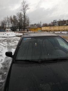

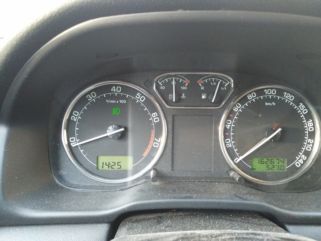

Масло было заменено 03 декабря 2017 г., фото ранее вставлял, но в отчет тоже добавлю
за наклейку прошу строго не судить - наклеивал подобную наклейку впервые
пробег на момент смены масла
просто фото канистр на фоне подкапотного пространства

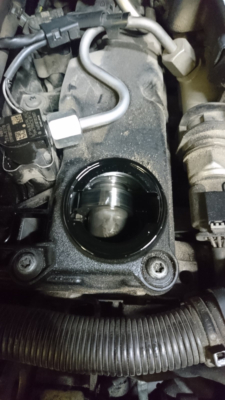

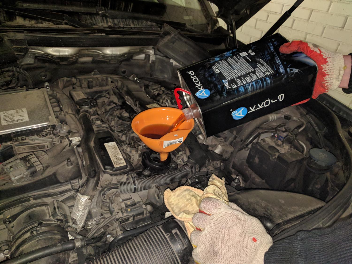

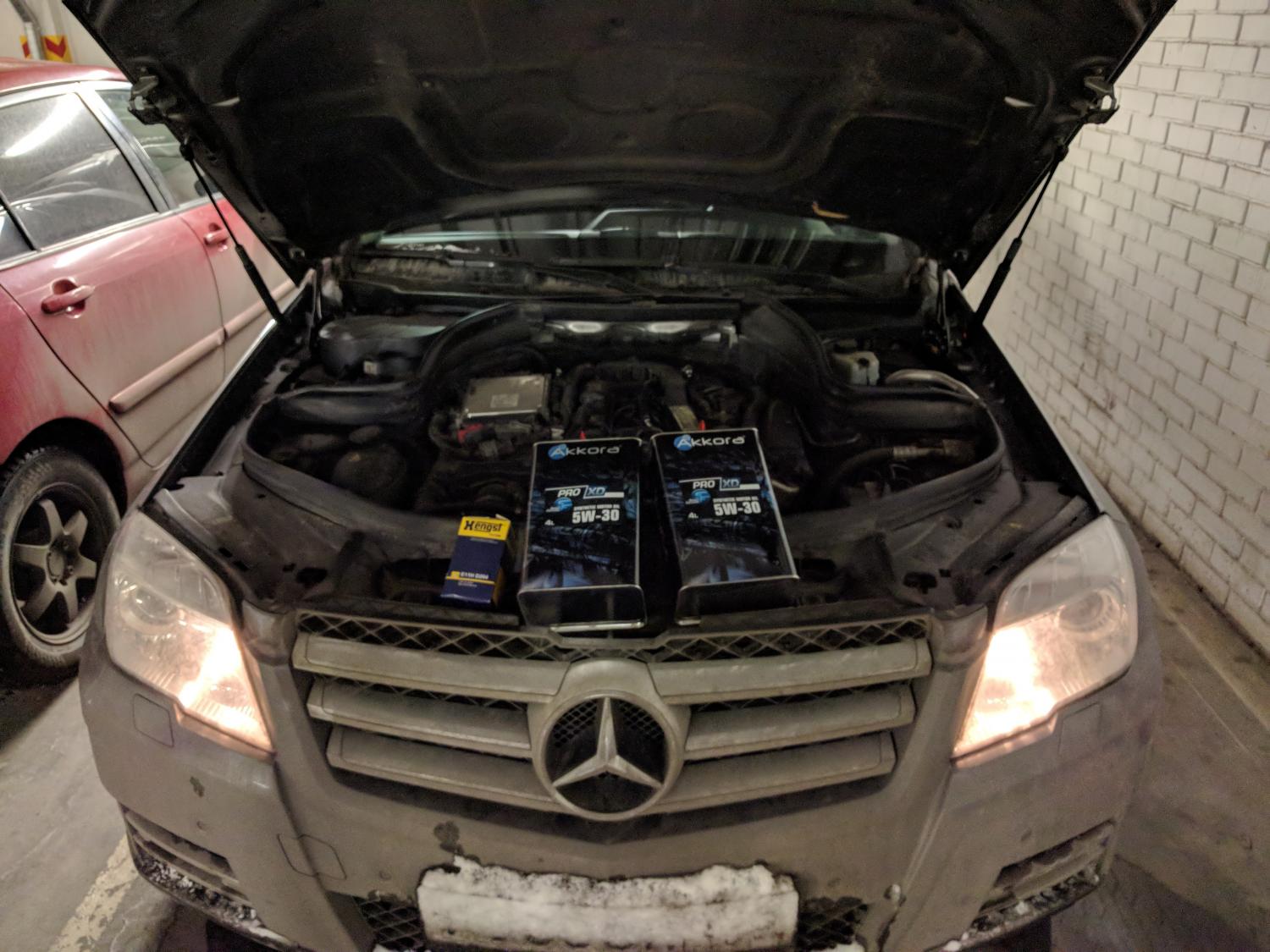

заявленный на участие авто(MB GLK 220 cdi 4matik) попал в список участников и спустя немного времени:
В 28.11.2017 в 11:40, dydezzz сказал:
получена посылка от представителей компании "Аkkora".9 литров 5w30 pro XD.8 литров на смену и 1 литр на случай угара/падения уровня масла .
всё в целости и сохранности.
исполнение канистр на хорошем уровне, приятно взять в руки.
судя по пломбам на горловинах, масло разлито 12.09.17г.
масло мы выбирали исходя из требований к авто (допуск 229.51)
спустя менее 2-х недель после получения:
В 10.12.2017 в 15:04, dydezzz сказал:
масло сменено(перед ним был лук кларитэк, пробег на нём ~5ткм,ещё ранее автомобиль смен 6 эксплуатировался на кларитэке с интервалом смен около 7ткм).
пломба из хрупкого материала - довольно неплохой вариант защиты,как мне кажется.
кольцо при вскрытии порвалось,пришлось пользоваться ножом.
каких либо проблем с маслом, связанных с низкими температурами при эксплуатации зимой 17 года замечено не было.
автомобиль часто передвигается в бодром режиме.и с высокими скоростями по трассе и динамично в городе.
весь период ( по моточасам и пробегу мы постарались его сделать интересным как для представителей так и для читателей ресурса) масло вело себя штатно(насколько это можно понять простому пользователю) во всех режимах, угара замечено не было(как и на предыдущих маслах).
заметно чище или грязнее после аккоры не стало.как был еле заметный серый налёт на распредвалу так он  и остался:
фото горловины после смены аккоры.
чего то заметно отличного от других масел в плане работы двс (шума,вибраций, расхода топлива) так же не замечено.(как то добавляли в кларитэк присадку еврол с AN и молибденом и тоже не заметили разницу с чистым маслом, хотя многие отмечают от еврола какой либо эффект).наверно двс такой-главное чтобы масло ему подходило, а он будет тарахтеть и довольно бодро ехать ).
в общем , насколько можно судить по анализу:
учитывая пробег и моточасы масло отработало довольно таки хорошо, а это главное.

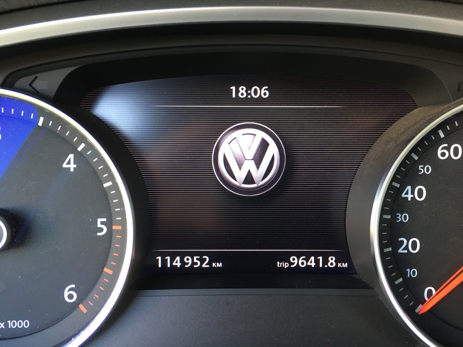

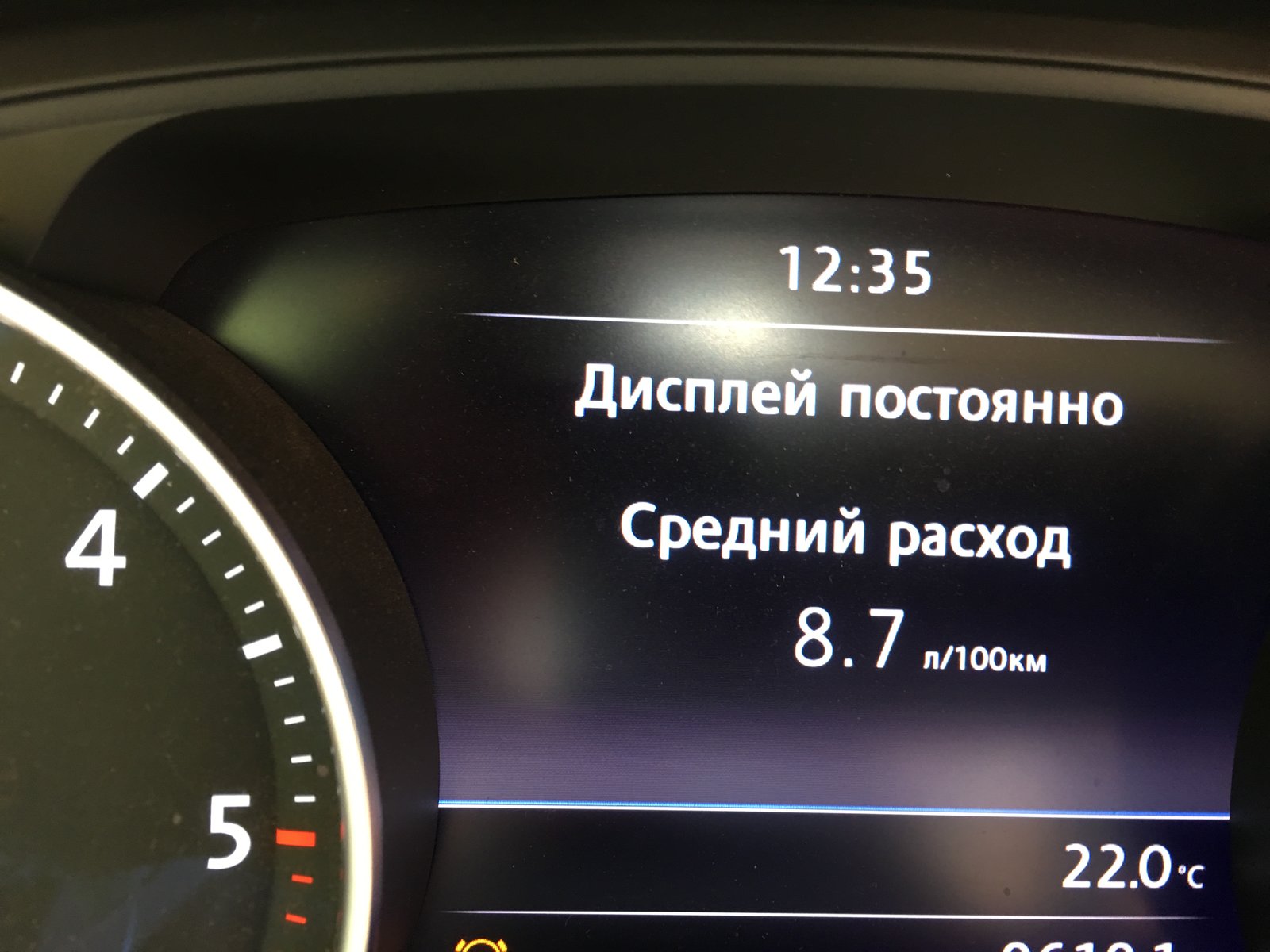

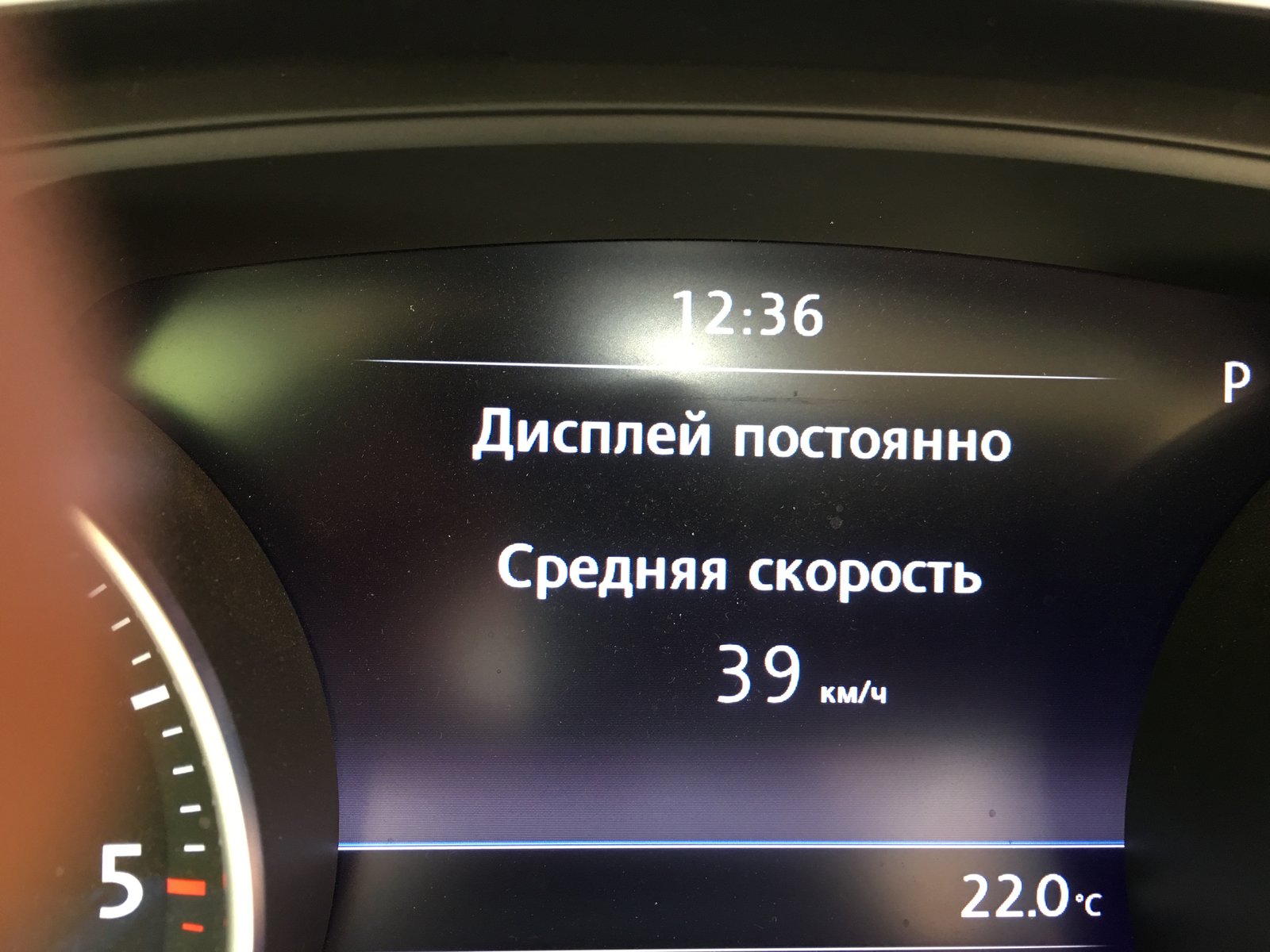

Доброго времени суток!

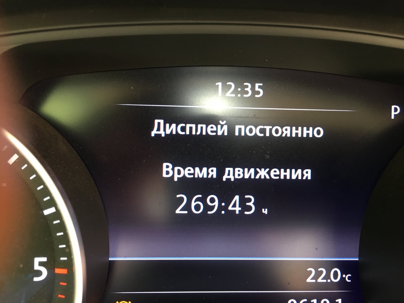

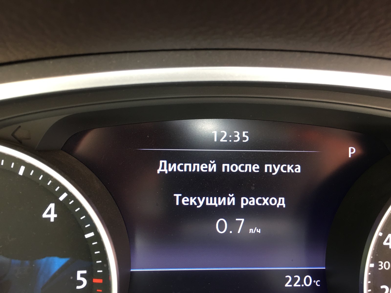

Окончательный отзыв на масло Аккора 0w-40, авто Touareg NF 2011 3.0 TDi
Впечатления от масла положительные, вкратце отмечу следующие плюсы:
- очень легкий запуск при -28, прокрутка стартером очень легкая (аккумулятору уже 7 лет)
- расход топлива на холостых 0.7 литра, обычно на такой вязкости 0.8, средний расход упал на 10%, но тут в большей степени заслуга прошивки двигателя
- двигатель тихо работает на всем интервале, анализ подтвердил, можно было проехать не 269 м.ч. или 9600 км а в 2 раза больше... если бы не понятки с ЕГР (вылез алюминий в отработке), то до 450-480 м.ч. катал точно, масло на с работку  крепкое
Небольшой минус:
- угар масла средний и сравним с вязкостью 5w-30 - 90мл на 1000 км, на всем интервале убывало степенно
В целом масло понравилось, оцениваю на 4.5 балла из 5

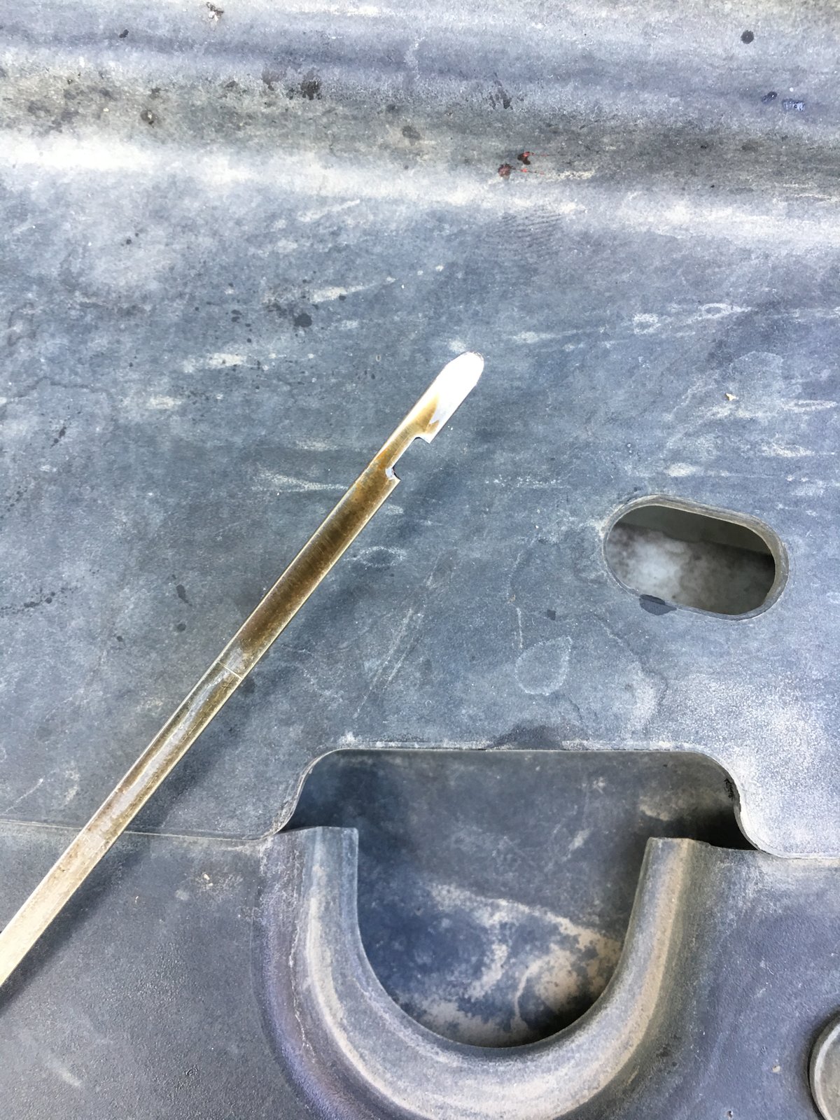

Сразу скажу, что в ходе эксплуатации масло мне очень понравилось!
Спойлер
Тихая и лёгкая работа двс, отличный запуск в морозы,и чему я был приятно удивлён - стойкость к "угару".Цвет на щупе меняет равномерно в течении всего интервала. Минусов или каких то негативных факторов для себе в ходе тестя не выявил.
