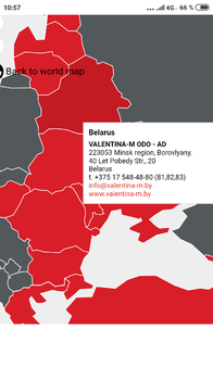

Я тесно общаюсь с нашим дилером Орлен оил,так вот мне один сотрудник компании говорил,что Что Орлен и не в курсе был ,что Аккора будет их масла  разливать в свои канистры и допуски на них указывать..Не знаю конечно правда это или нет,но история тёмная.Продаю за что купил.
С вашим - это с каким?
Нет, не правда.
Изменено пользователем Akkora
10 минут назад, Akkora сказал:
Нет, не правда.
26 минут назад, алексей81 сказал:
Понятно. Белоруссия.
Знаем таких.
Ну, то, что там говорит их менеджер нам не известно. А руководитель данной компании владеет  другой информацией. Мы помогали им с документами по сертификации в своё время для таможни. И Казахстану тоже.
С менеджерами в этих компаниях мы не контактируем и не контактировали никогда.
А вообще у нас был контракт с заводом, где прописывается неразглашение информации, если что.  Так что менеджеру своему подскажите, что он подставляет завод, тем более неправдоподобной информацией.

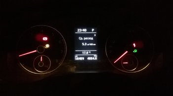

Из первых наблюдений на масле Akkora:
- бежит машинка резвее
- мотор работает потише (то ли Молибден, то ли фактор свежести).
В августе я скатался на юг (3500 км) и тут у меня получились весьма приятные цифры по расходу топлива. До этого самый низкий расход по БК был 5.4 л / 100 км за всю поездку.
По возвращении домой на масле Akkora было 100 моточасов и 5000 км пробега. Дома поездки в основном короткие: 10 км до работы. Ср.скорость сразу упала до 19-21 км/ч на оставшийся интервал, а это еще 5000 км и 250 моточасов. При этом ср. расход топлива по БК составил около 9.5 л. И это для меня тоже хороший результат, т.к. до этого в таком режиме расход было под 10 л. Предположения о том, что это масло обеспечивает энергосбережение подтвердились на все 100!!!
