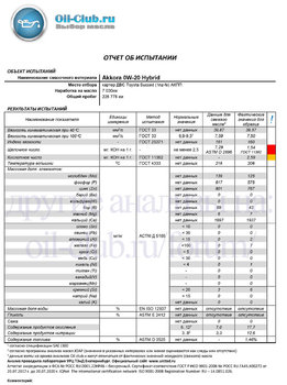

Akkora 0W-20 Hybrid отработка на Toyota Succed после 7030км
Масло: Akkora 0W-20 Hybrid
Автомобиль: Toyota succed (1nz-fe) акпп
Общий пробег на одометре: 226 778 км к концу интервала.
Пробег на масле: 7 030 км
Моточасы: -мч
Израсходованное топливо:  703 л
Доливки масла: долил 0,5 литра.
Присутствие отложений в двигателе ДО: лак-нагар.
Присутствие отложений в двигателе ПОСЛЕ: так же и осталось.
Автозапуск по времени: не использовался
Наличие чип-тюнинга: нет.
ГРМ: цепь
Предпусковые подогревы: не использовал
Период эксплуатации: декабрь 2017 г. по август 2018 г.
Срок эксплуатации: 8 месяцев
Топливо: Бензин 95-й
Режимы: город 70%; трасса 30%.
Фильтр масляный: purflux
Фильтр воздушный: kitto
Марка антифриза: sakura
Объем заливаемого масла: 3.7 литра
Отбор масла: из под сливной пробки
Отбор масла проходил с горячего или холодного двигателя?: с теплого двигателя.
Что было до этого масла: был Лукойл люкс синт. 5w30 на интервале 7 тыс. км.
Промывка промывочным маслом: нет.
Присадки: не добавлял.
Akkora 0W-20 Hybrid Toyota Succed 7030км tandashka (UOA BASE) копия.jpgAkkora 0W-20 Hybrid Toyota Succed 7030км tandashka URC копия.jpg

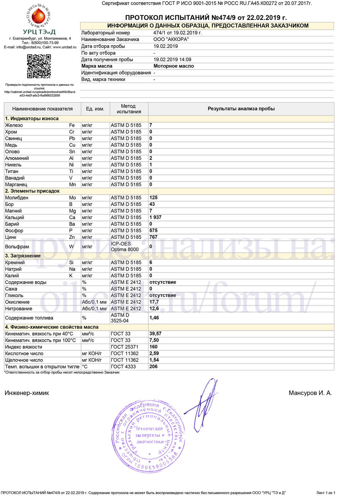

1NZ-FE тот еще убийца, он ILSAC GF-5 убивает за 5000км, то есть здесь еще небольшой перекат... :)
Щелочного нет, износа тоже:)
"Содержание продуктов окисления" как-то настораживает.
масло с большим щелочным,залить, и потянет этот интервал, а так все прекрасно, час скажут скучно)))
А я хотел ещё пару тыщ на нём проехать:crazy:Ещё думал,что топлива нальёт поболее.
Никель это вкладыши?

Тут никель это вкладыши, откуда никосил в этом динозавре))
Урц 1,46%, ПЛМ намерил бы около 3%.
Режим эксплуатации не тяжёлый, 7л/100км. для гибрида почти режим "лайт".

Что правда, 1 ppm никеля обсуждаете? :)
Окисление считаю правдивое +10, это двигатель убийца серьезный на вроде G4FC, нитрация тоже смотрите +10.
Мне кажется "дешевый афтоновский пакет" Afton HiTec 9098 зря критиковали. 5000км в этом двигателе он отлично отработал, а остальные 2000км были лишними (но интересными). Вязкость стоит. Износ минимален.

Я извиняюсь, но мне кажется, что тут 10л/100 км расход получается. Или ошибаюсь? На всякий случай 3 раза проверил на калькуляторе ;)
Strelec угу, правильно, утро не задалось:D
Да, 15000 км масло явно не потянет.
Но по износу все очень хорошо.
1 час назад, Евген 48 сказал:
на протяжение эксплуатации доливал, или в какой то момент?
Подливал постепенно, раза 3 точно.
