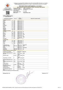

Akkora 5W-40 Classic свежее
Масло заявлено как: API: SM/CF; ACEA: A3/B3, A3/B4
ИК спектр Фурье

Рецептура старая API SM/SL.
Для полнозольника всё в норме.
Обычный гидрокрекинг. Хотя по графику вроде есть какие-то антиоксиданты, но очень мало.
По нынешним временам ниже среднего. Цена более 5000 руб отпугнёт я думаю многих.
Недокряк типа ЯНОС HVI-4, поэтому пик 722 низкий, NOACK = 13,6 как то не очень для вязкости 5W-40.
Пакет присадок как я понимаю Richful.
Среднее количество дисперсантов, фенольные аминные антиоксиданты.
Средненькое такое масло класса Лукойл Люкс Полусинтетическое 5W-40.

Это масло уделывает всех на одноруким бандите. Поэтому есть почитатели его за много денег. А на ЧШМТ оно показало себя на троечку.
Очень похож, но там серы меньше (0,225), отсюда делаем вывод, что в масло добавлен какой-то модификатор трения на основе серы, за счет чего оно "показывает чудеса" на всяких "одноруких бандитах" и что вдобавок могло ухудшить НОАК.
Dimmy может не привязывать это к одноруким бандитам, просто немного минералки вот и вся история? :)
